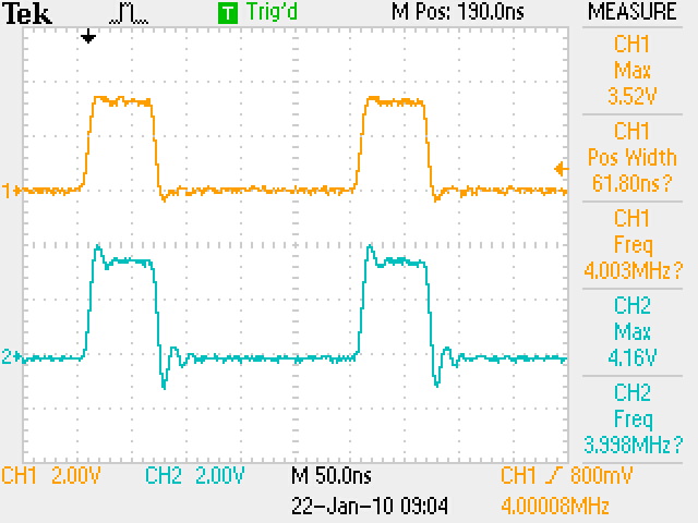

Ich baue gerade eine (räumlich) etwas grössere LED Installation
basierend auf dem ATMega328, 4 Boards mit je 3 TLC5940NT und insgesamt
50 RGB Leds auf. Ein einzelnes TLC Board mit 3x TLC5940 steuert jeweils
15 RGB Leds an. Bedingt durch den Aufbau haben die TLC Boards einen
recht grossen Abstand von 110 cm zueinander, d.h. ich habe insgesamt 380
cm Kabellänge vom Arduino zum letzten Board (3x110cm+50 cm).
Da ich mir keine wirklichen Gedanken über den SPI Bus und die Länge
gemacht habe, bekomme ich nun die Rechnung in Form von deutlichem
Ringing im Signal. Angehängt sind zwei Beispiele der GSCLK mit 4 MHz,
einmal vom Arduino zum Ende eines 20 cm Flachbandkabels , einmal mit 110
cm.

von A. L. (vantage)
So, mit 72 Ohm bekomme ich schon 160 cm hin (TLC Board mit 3 TLC5940)
nach 110 cm, dann noch ein 60 cm FB). Der RC Snubber mit 480 Ohm und
0,1uF auf Masse legt mir allerdings das Signal auf Null, den habe ich,
bis ich die Berechnung herausgefunden habe, erstmal rausgenommen.
Die Peaks vom Ringing sind weg, allerdings nähert sich das 4 Mhz GSCLK
Rechteck jetzt einem Sinus, lässt sich das vermeiden?

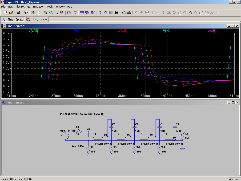

Hallo A. L.
habe das ganze mal mit LT-Spice (näherungsweise) simuliert.
Beim Arduino gehe ich mal davon aus daß es ein Mega328 ist und du Ihn
mit 3,3V betreibst (siehe Dein Oszibild).
Laut Datenblatt ergibt sich dann ein "Treiberinnenwiderstand" von ca 30
Ohm.
Die 3 Empfänger/Leiterplatte habe ich (mit Verdrahtung) als 15pF
angenommen. (sitzen sicher nicht alle direkt am Stecker). Die
Flachbandleitung habe ich mit 120 Ohm und Verkürzungsfaktor 0.7
angenommen.
Das Ergebnis ist in tline_15p.PNG.
In Treibernähe werden im ersten Schritt nur im Mittel 2,3V (/3V)
erreicht.
(mit Über- und Unterschwingern bis 2V herunter). Ursache ist der hohe
Treiberinnenwiderstand des ATMEGA im Verhältnis zum Wellenwiderstand.
(Die Empfängerkapazitäten drücken den effektiven Wellenwiderstand. )
Die TLCs brauchen zum sicheren schalten 20 bzw. 80% der Versorgung. Dies
wird eigentlich nur am Leitungsende erreicht.
Bei Verwendung eines Empfänger-Buffers mit 3pF direkt am Stecker
(tline_3p.PNG) ergibt sich ein etwas besseres Bild. Wenn der Buffer dann
noch Schaltschwellen von 30 bzw. 70% der Versorgung hat, könnte es
gerade so funktionieren.
Alternativen wären:
a) Verwendung eines niederohmigeren Treibers am Arduino-Board.
b) Aufsplitten der Leitungen in Leitungsstücke die jeweils eigene
Treiber haben (also Signalauffrischung auf den TLC-Boards).
In diesem Fall könnte man mit einfacher Serienterminierung arbeiten.

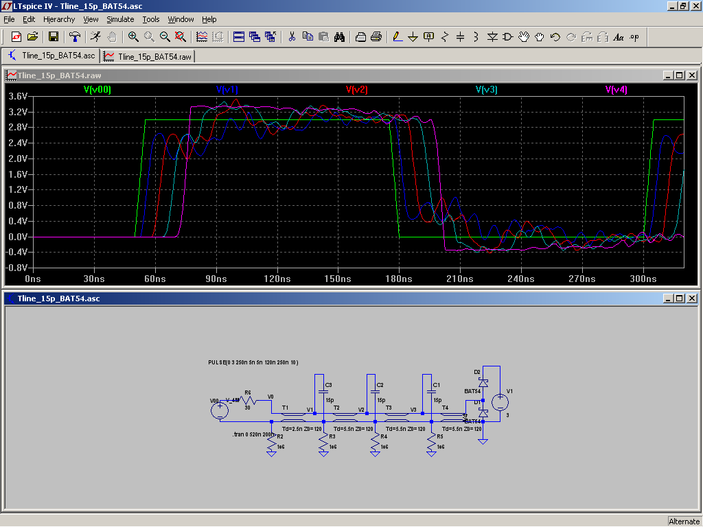

von Eddy C. (chrisi)
Ich würde mal - probeweise - den Leitungsabschluss komplett weglassen
und stattdessen Schottky-Klemmdioden gegen VCC und GND testen.
von Anja (Gast)
Gibt leider für die Treibernahen Empfänger keinen Vorteil ....
