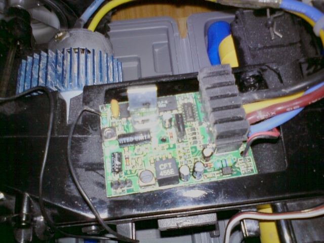

ich habe hier einen mittelgroßen RC-Jeep und wollte diesen soweit
umbauen, dass er von einem AVR statt der Fernbedienung gesteuert wird.
Momentan hat noch der LM-406-FB Fahrtregler das Sagen.
Meine Überlegung ist, diesen Fahrregler entweder soweit zu modifizeren,
das mein uC die Kontrolle übernimmt und die Motorentreiberschaltung des
Reglers verwendet.
Oder man spendiert eine komplett neue Leistungsstufe, die dann vom AVR
angesteuert wird.
Was wäre denn weniger aufwendig? Welche Schaltung würdet ihr im zweiten
Falle empfehlen?
Es handelt sich dabei um folgendes Modell, kaufbar beim großen C: 231640
- 62
http://www.conrad.de/goto.php?artikel=231640

Hallo Sebastian,
einen Fahrtenregler (eigentlich ist es nur ein Steller) wird genau
gleich wie ein Servo angesteuert.
Also mit Impulsen der Länge 1,5ms bis 2,5ms.
1,5ms entspricht: Vollgas vorraus
2,0ms entspricht: Stop
2,5ms entspricht: Vollgas rückwärts
Suche einfach nach "AVR + Servo"
Für die Lenkung wirst Du das Selbe eh nochmal brauchen.

Bei dem Jeep gibt es nur den eine Elektronikbaugruppe (LM-406-FB), hier
ist die Funkdekodierung, Servo-Lenkungs- und Motor-Ansteuerung
untergebracht. Das macht es einwenig schwer sich da irgendwie zwischen
zumogeln (siehe Foto).
von LM13700 (Gast)
Was steht denn auf den ICs?
von Sebastian (Gast)
es gibt drei ICs auf der Platine, zwei oben, einer unten
Oberseite:
der sich hinter dem Quarz ganz hinten befindet, ist ein:
- EM78P156ELP, Anzahl Pins: 18
neben den Leistungstransistoren befindet sich ein:
- LM339 Anzahl Pins: 14
Unterseite:
auf der Unterseite ist ein IC, bei dem ein Teil der Beschriftung
entfernt worden ist, man kann nur noch folgende Nr. ablesen:
- 30305043 Anzahl Pins: 24

Also da würd ich ehrlich gesagt die Elektronik rausrupfen und selbst was
basteln. Hab das grad hinter mit mit einem ferngesteuerten
Kettenfahrzeug und da war auch nix sinniges mit anzufangen.
Das wird wohl der einfachere Weg sein.
Reicht bei dem 540er Motor eine einfache H-Brückenschaltung mit 4
Mosfets oder muss man da ein bissl mehr Knoff-Hoff auspacken?

Die Funktion des Controllers dürfte klar sein, der LM339 wird wohl als
H-Brückentreiber missbraucht. Das IC auf der Unterseite ist der
Tuner/Demodulator. An einem Punkt des Controllers müßtest Du die
Pulsfolge von der Fernsteuerung "sehen". Also ohne Oszi wird das
natürlich schwierig :-(
Langer Puls = Startpuls.
Folgende Pulse: Pulsbreite der einzelnen Kanäle.
Diesen Punkt täte ich abklemmen, da kannst Du das Fahrzeug am
einfachsten übernehmen. Mußt halt die Puls simulieren, wobei kritisch
die Pulsbreite ist, jedoch nicht der Pulsabstand.
