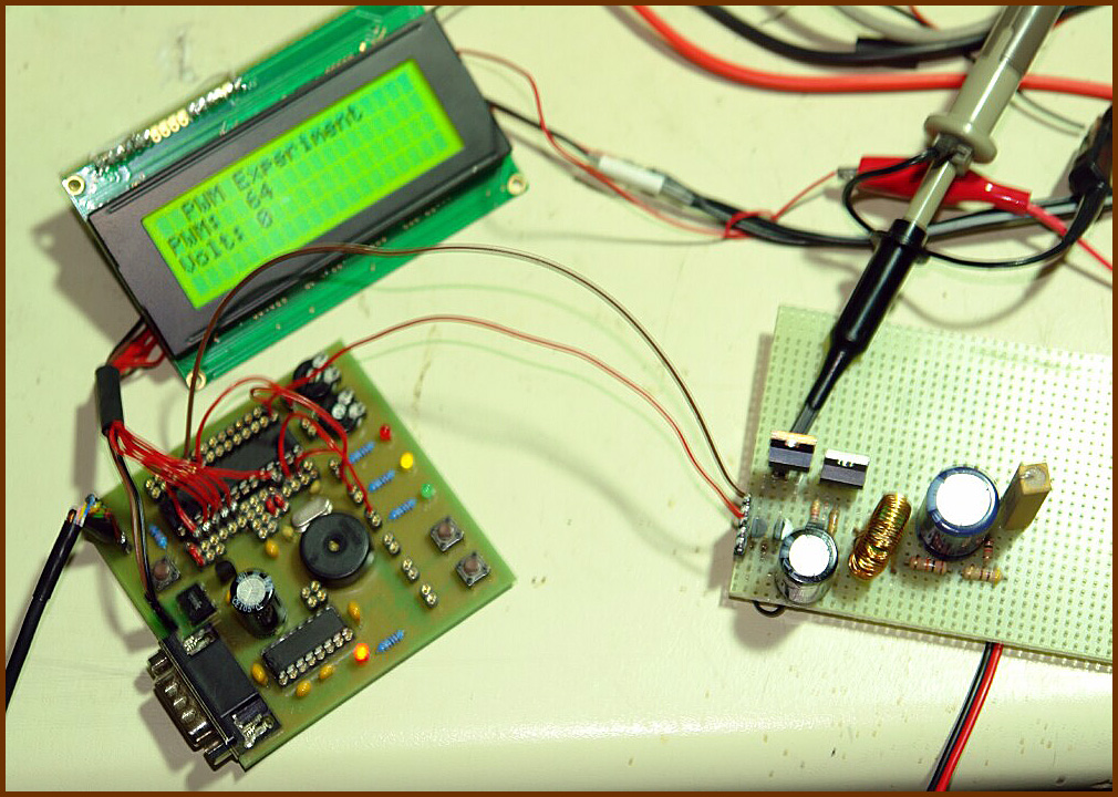

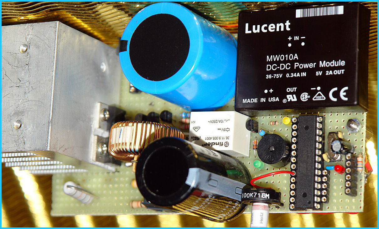

Seit einger Zeit experimentiere ich mit den Spannungswandlern, die auf
der Sprut Webseite beschrieben sind. Ziel ist es, einen Fahrradakku (48
V, 10 Ah) zu laden. Mit dem Aufwaertswandeln geht es super. Die PWM
erzeuge ich mit Timer1 des ATMega mit ca. 31 kHz.
Nun habe ich noch einen 58 V Trafo rumliegen und habe mir ueberlegt,
einen PWM-gesteuerten Abwaertswandler zu bauen. Erster Versuch mit einem
N-Kanal Mosfet schlug (natuerlich) fehl. Heute also bei Segor einen
P-Kanal IRF 5210 geholt und per PWM (per Software negiert) ueber eine
Komplemntaertransistorstufe angesteuert. Bei 7 V am Eingang geht es
super, auch bei 9 V. Leider geht bei 12 V schon nix mehr - es liegen
immer volle 12 am Ausgang an, auch wenn PWM = 0 % ist. Und das ist noch
meilenweit von den 70 V entfernt, die nach Gleichrichtung vom Trafo
anliegen werden.
Der MOSFET ist nicht kaputt, aber bei 12 V ist er eben immer
durchgesteuert. Muss ich irgendwie die Gate-Spannung begrenzen (Z-Diode
?) oder per Widerstand auf Source ziehen ?
Habe auch gleich einen IR2110 geholt (Danke ans Forum !) um das Ganze am
Ende vielleicht mit einem N-Kanal aufzubauen. Da stoert mich, dass PWM =
0 und PWM = 100 nicht mehr moeglich sein werden.
Danke im Voraus !

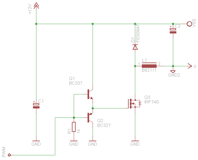

Der Step-Down geht auch mit N-Kanal ohne Level-Shifter, wenn du kein
durchgehendes GND brauchst. (Ziel-Akku dann zwischen VCC und Ausgang)

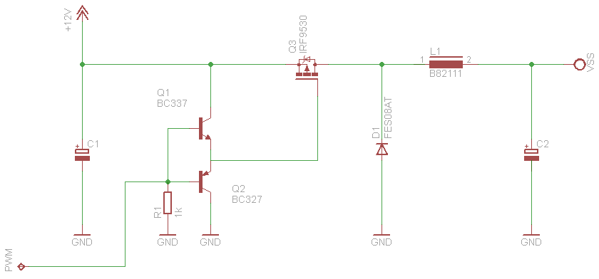

von Thomas S. (zeilentrafo)
Ungast schrieb:
> Schaltplan wäre hilfreich...
Danke Dir ! Ist mein erster Post hier und muss noch einiges lernen.
Schaltplan anbei. Der richtige MOSFET und die Spule habe ich in eagle
nicht gefunden - daher hier Ersatztypen. Als Spule ist eine
"Maenner'-Drosselspule drin. Die ist aber eh' nicht das Problem.
Da fehlen Basisvorwiderstände. Äh und NPN und PNP Transistor scheinen
vertauscht?
von guest (Gast)
Die Transistoren sind schon richtig verschaltet, ein Basiswiderstand
wäre in der Tat sinnvoll um eben den Basisstrom zu begrenzen.
von Ungast (Gast)
So, jetzt überleg mal was passiert, wenn dein Tiny den FET ausschalten
will:
Er legt seinen Ausgang auf +5V, die Gegentaktstufe folgt: ca +4V.
Zwischen Mosfet source und gate: 12V-4V=8V
=> Der Tiny kann den FET garnichtmehr abschalten.
> Weiterer Denkanstoss:
Mann Jungs, ihr seid schnell - Danke ! Basiswiderstand wird gemacht. Zu
Denkanstoss 2 - ist das so wie abgebildet gemeint ?
Ich loete jetzt mal einen Basiswiderstand rein (10 kOhm gut ?) und
schaue, ob es bei 12 V schnackelt.
Danke. Klar ... muss ich nun einen Optokopler verwenden ? Oder wie kann
ich Delta Gate/Source klein genug kriegen ? Schliesst sich gleich die
Frage an, wie man es spaeter bei 70 V machen sollte ...
von guest (Gast)
Stimmt, die Push-Pull Schaltung stellt ja einen Emitterfolger dar. So
hätte es mit dem P-FET geklappt:
http://www.mikrocontroller.net/attachment/34752/P_FET.png

von yalu (Gast)
Thomas Scherer schrieb:
> Zu Denkanstoss 2 - ist das so wie abgebildet gemeint ?
Ja, so sollte es funktionieren.
Ein Emitterfolger hat normalerweise keinen Basiswiderstand. Der
Basisstrom wird dadurch begrenzt, dass der wesentlich höhere
Emitterstrom an der Last eine Gegenspannung erzeugt.
Die Schaltung würde in diesem Fall aber auch mit Basiswiderstand
funktionieren, allerdings mit längeren Schaltzeiten, die du mit dem
Emitterfolger eigentlich verkleinern wolltest.

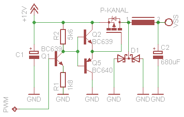

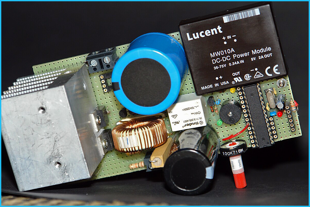

Vielen Dank. Hab's jetzt wie beigefuegt zusammengeloetet und es klappt
mit 12 V ! Fuer die 70 V Anwendung muss ich dann nach passenden
Transistoren suchen. Schnelle Suche ergab BC639 / 640.
Gut uebrigens, dass - gegenueber dem Step-up Wandler - hier die
Kuehlflaechen von MOSFET und DIODE auf selbem Potential liegen; also
leitend auf den selben Kuehlkoerper montiert werden koennen.
Morgen mache ich einen shunt (270 mOhm) in die Masseleitung und versuche
die abfallende Spannung per LM358 auf ADC-Niveau des AVR zu bringen.
von Ungast (Gast)
Vorsicht: Bei 60V geht dir der FET kaputt, auch wenn die Transistoren
das aushalten...
Wenn Q2 schaltet, liegen volle 60V am Gate an, das hält der FET nicht
aus.
Der Kollektor von Q2 muss an eine Spannung ~12V kleiner als die
Eingangsspannung, z.B. einfach mittels 7912 erzeugbar.

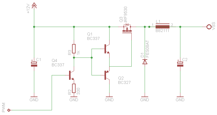

von Paul Baumann (Gast)
Könnte man nicht eine 12 Volt Z-Diode an das Gate des Mosfet setzen,
um den Kollegen zu schützen?
MfG Paul
von guest (Gast)
Sicher? Klar, am Gate liegen dann 60 V bezogen auf GND an. Aber juckt
den FET das?
U_GS soll unter 20 V bleiben. Bei 60 V am Gate haben wir U_GS=0 V und
die "Einschaltspannung" wird vom Spannungsteiler R2/R3 vorgegeben - in
dem Fall würde U_GS also zwischen 0 und ca. -13 V liegen.
von guest (Gast)
Wer Lust hat: Im Anhang der Treiber für LTSpice :)
von yalu (Gast)
> das aushalten...
> aus.
Das Geniale an dieser Schaltung ist ja gerade, dass das Ugs am Mosfet
unabhängig von der Versorgungsspannung auf einen festen Wert begrenzt
wird, nämlich
  -(Upwm-0,7V)·R3/R2
Bei Upwm=5V sind das etwa -13V, was locker innerhalb der erlaubten ±20V
liegt.
von yalu (Gast)
Ach ja: Mit der angegebenen Dimensionierung kommt der linke BC337 mit
550mW schon dicht an seine Leistungsgrenze von 625mW (im TO-92-Gehäuse,
bei SMD-Gehäusen sind es 200-250mW). Erhöht man R2 auf 1,8kΩ und R3 auf
5,6kΩ, ist die Verlustleistung nur noch 100mW.
von Michael S. (mschildt)
irgendwie stehe ich auf dem Schlauch. Könnte mir bitte mal jemand die
Schaltung von Thomas Scherer erklären? Was passiert wenn das PWM Signal
0 ist und was passiert wenn das PWM Signal 5 Volt ist. Wieso wird die
Spannung wie in der yalu beschriebenen Formel begrenzt? Ist der Q2 nicht
immer an in dieser Schaltung?
Ich antworte mir mal selber, siehe
Beitrag "Re: Wie Ugs (p-FET) sinnvoll begrenzen?" . Man muss halt nur
die richtigen Suchbegriffe kennen :-/
von Purzel H. (hacky)
Na. Q4 & R2 ist eine Stromquelle proportional zur Basisspannung. Durch
den geschalteten Strom durch R3 wird die Gatespannung an Q3
umgeschaltet. Anstelle von Q4 waere auch ein LL-MosFet denkbar.

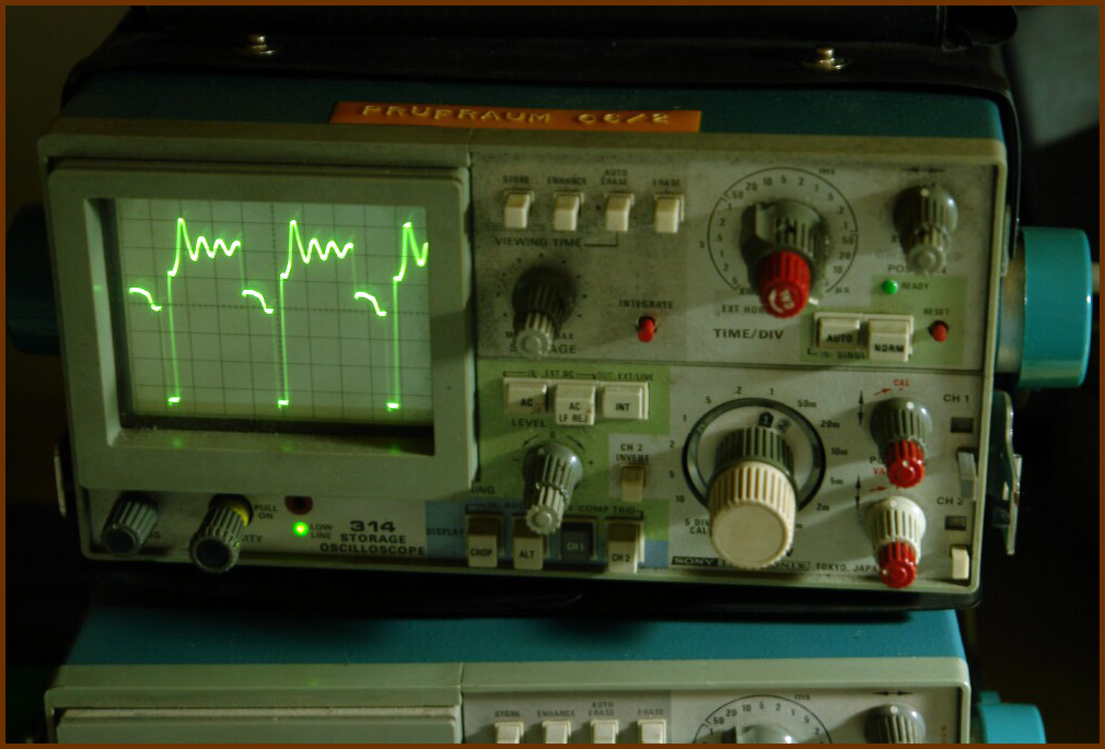

Danke fuer den Hinweis. Hab's nun mit BC 639 / 640 gem. beigef.
Schaltplan aufgebaut - und es schwingt gem. beigef. Scope-Bild. (Zuerst
musste ich 'the hard way' herausfinden, dass man zu jedem Bauteil das
Datenblatt aufschlagen muss: Die BC639/640 haben Basis nicht in der
Mitte !). Muss zugeben, dass ich es erst bei 12 V versucht habe. Da
kommen dann irgenwelchen schraegen 0,163 Volt bei 100 % Tastgrad raus.
Das kanns nicht sein. Soll ich es bei 60 V mal probieren - weil nun R1 &
R2 darauf abgestimmt sind ?
von G4st (Gast)
Wer misst misst Mist.
Wo ist die Masseklemme angeschlossen?
Wenn überhaupt.
> Wenn überhaupt.
Hallo G4st. Nur weil sie nicht auf dem Foto ist ... ;-). [und ja, ich
muss das Scope mal saubermachen] ... Sie ist - wie der Name sagt - an
Masse dran. Soll ich mal die highside als Masse nehmen ?
Die Tage bau ich die Schaltung nochmal neu auf und vermesse die
einzelnen Stufen, bevor sie verbunden werden. Hinter Q1 muesste doch im
PWM-Takt die Spannung des Spannungsteilers anliegen, stimmt's ?
> Die Tage bau ich die Schaltung nochmal neu auf...
Zwischenbericht:  E S   F U N K T I O N I E R T ! !
Anbei Bilder vom Aufbau. Habe die Transistorstufen einzeln aufgebaut und
jeweils vermessen. Zur Sicherheit ist eine 18 V Zener am Gate gegen VCC
- aber die Messungen haben ergeben, dass es den gar nicht braucht. Die
Schaltung ist genial. Habe zum Spass mal eine 3 W LED an den Ausgang
geschaltet und per PWM angemacht. Laesst sich prima der Strom
einstellen.
Die Tage stelle ich den kompletten Schaltplan und die Weichware (Bascom)
ein und dann bau ich mir zum Spass noch ein paar von den Dingern. Danke
an Alle, die mir auf die Spruenge geholfen haben !
