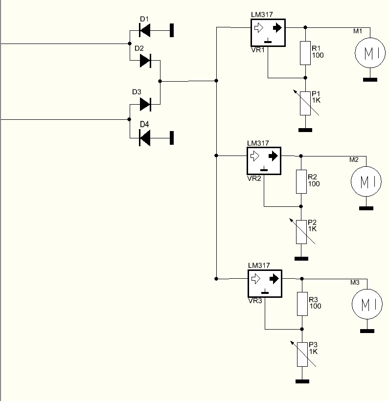

Hallo allerseits!
Ich möchte mir eine kleine Schaltung zusammenbauen, mit der ich drei
Motoren separat regeln kann. Ich habe mal einen Schaltplan erstellt und
möchte wissen, was ihr davon haltet. Mit diesen werten der Wiederstände
sollte ich eigentlich zwischen 0-13 VOlt regeln können oder? Ich habe
die Berechnung als Anhang beigefügt einfach zu .xls umbenenen. A1 und A2
sind die Wieerstände und C1 die resultierende Spannung.

von Christian K. (christian_rx7) Benutzerseite
Hi
Also nachgerechnet hab ich nicht, was aber fehlt sind Kondensatoren und
du solltest parallel zum LM317 zwischen Ein- und Ausgang noch eine
schnelle Diode in Sperrrichtung schalten, damit kann der LM keine
Rückspannung vom noch drehenden Motor beim Abschalten der
Versorgungsspannung abbekommen, das hat er nämlich nicht so gerne.
Christian
von Reto (Gast)
Hui das ging ja schnell!
Ja das mit der Diode habe ich vergessen. Da kann ich wohle eine 1N4002
nehmen auch wen eine 1N4148 wahrscheinlich reichen würde... Werde den
Schaltplan noch einwenig verbessern. Wegen den Kondensatoren: einer
zwischen IN und GND sowie OUT und GND??
von nicht_eingeloggt (Gast)
Meiner bescheidenen Meinung nach regeln die von 1,25V bis 13,75V.
von Reto (Gast)
Ja stimmt genau 1.25-13.75. Ich habe mich geirrt! Er ist in conrad.ch
aber nur unter der Bestellnummer und nicht per Suche verwirr.
von Kai Klaas (Gast)
Ich würde noch eine Diode vom Ausgang nach Masse schalten, falls jemand
mal bei abschalteter Spannung den Motor "von Hand" dreht: Kathode an
Ausgang, Anode an Masse.
>Da kann ich wohle eine 1N4002 nehmen auch wen eine 1N4148 wahrscheinlich
>reichen würde...
Ich würde jeweils eine 1N4002 nehmen: Eine Vom Ausgang zum Eingang und
eine von Masse zum Ausgang.
Kai Klaas

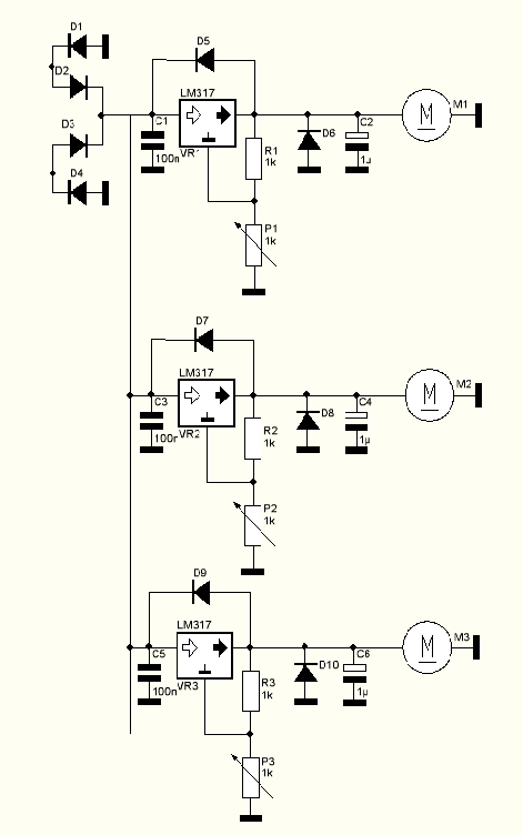

Ok ich habe nun einige dinge verändert. So sollte es stimmen!
R1, R2 und R3 sind ein bißchen groß.
Kai Klaas
von Reto (Gast)
Wieso meinst du?
von Georg (Gast)
Der LM317 braucht einen Minimalstrom am Ausgang (>= 5mA).
Das sollte der Spannungsteiler übernehmen:
Für R1 wird meistens 270 Ohm genommen.
von Micha (Gast)
Du hast auch noch einen dicken Siebelko nach dem Gleichrichter
vergessen!
Gruß Micha
von Georg (Gast)
240 Ohm, dann kommt das mit den 5mA besser hin.
von Reto (Gast)
Wegen des Siebelko: die dioden sind eigentlich nicht dazu gedacht,
wechsel- in gleichstrom zu richten sondern als Verpolungsschutz.
Zu R1-3 ja stimmt der ist einwenig sehr gross! Im Datenblatt des LM317
wird 240 empfohlen. WIe Georg es gesagt hat.
von Michael U. (amiga)
bei 240 Phm sind dann auch Potis mit ca. 2,5k fällig, mit 1k kommst Du
maximal nur auf rund 6V am Ausgang.
Oder Du bleibst bei Deiner ersten Variante mit 100 Ohm/1k.
Gruß aus Berlin
Michael
von Reto (Gast)
Naja die Motoren sind eh nicht 12V sondern 4.5. Also nehme bleibe ich
wohl bei 240Ohm und 1K. So kenn ich doch die Spannung von 1.25 bis 6
genauer regeln, als wenn ich ein 2.5K nehme aber nur max. 4.5 Volt
brauche...
Oder mache ich einen Denkfehler?
