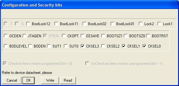

Ich habe meine Schaltung wie in dem Bild aufgebaut nur ohne den Pin 12
und 13 aber wenn ich mich richtig informiert habe brauche ich die ja
nicht unbedingt oder. Also ohne Kondensator beschaltet bzw. sind die
PINs nicht beschaltet bei mir.
Aber leider bleibt mein Display schwarz. Kontrast lässt sich regeln mit
nem Atmega8 funktioniert das Display.
Waran kann das noch liegen? was kann ich ändern bzw. noch testen.
Persönliche Seite
AREF an Vcc ist keine gute Idee.
100nF Kondensatoren jeweils zwischen 10-11 und 30-31 wären eine gute
Idee.
An AVR ISP muss in deiner Schaltung was angeschlossen sein:
* die Stromversorgung
* etwas, das RESET uf HIGH zieht, da sonst der Atmega8 nicht läuft
Gemäß touch.h ist dein Touchscreen falsch angeschlossen.
Wie sieht es mit der JTAG Fuse bei deinem Atmega32 aus? Die muss
disabled sein, weil du Pins des JTAG-Ports für dein Display benutzen
willst.
Wenn du mit Pin 12-13 den Quarz meinst: Denke daran den Atmega32 von den
Default 1 MHz auf 8 MHz zu fusen (Bedeutung der CKDIV8 Fuse ansehen).
