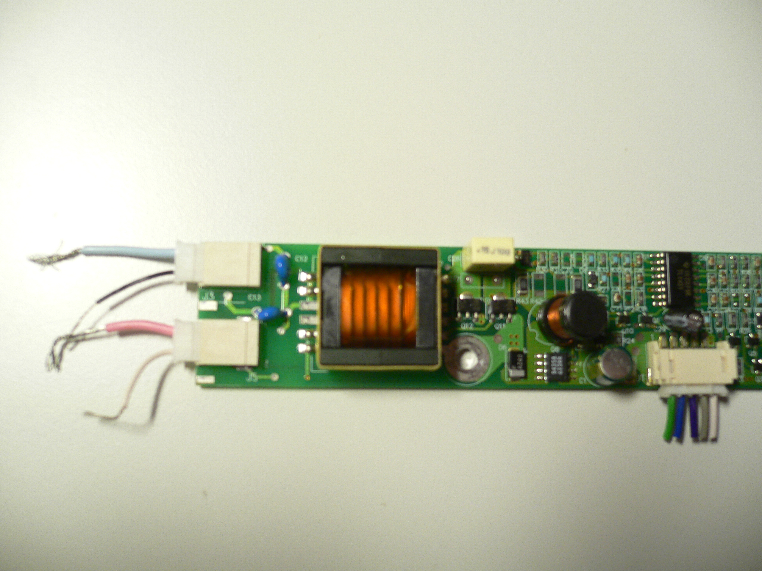

Hallo, ich habe einen defekten TFT Bildschirm auseinandergenommen und
anscheinen einen Hochspannungtrafo gefunden. Ich weiss leider nicht
genau wie man mit dem nun Strom transformieren kann, hat da einer eine
Idee?
Es hat insgesammt 4 Input Kabel und 4 Output. Habe schon mit dem
Multimeter gemessen, doch leider ohne Erfolg.

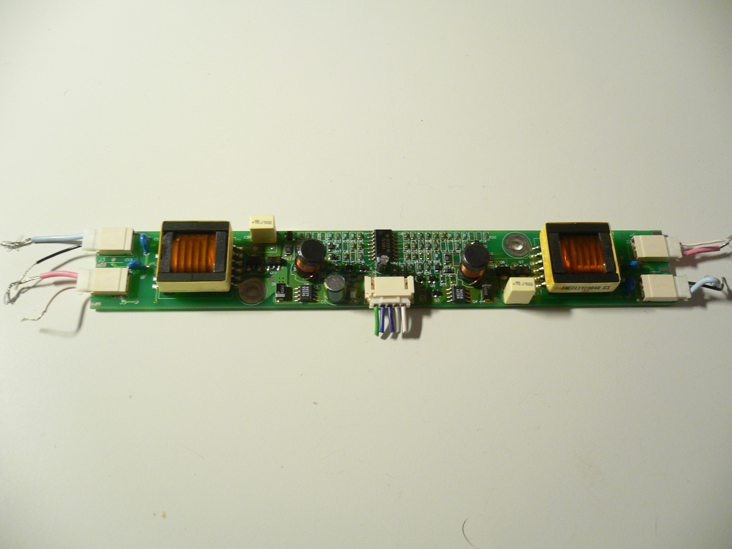

Gast #1568543
Dat is nen Inverter.
Ich sehe eingangsseitig 5 Adern. Auf diesen liegen vermutlich die
folgenden Signale:
- GND
- +V
- Select (Backlight on)
- Intensity
- Fault
An die 4 zweipoligen Stecker kommen halt die 4 CCFL-Röhren.
#1568544
Du hast den CCFL-Inverter für die Röhren der Hintergrundbeleuchtug
gefunden.
Da sind sogar 2 Stück von drauf, die u.a. auch 2 Trafos enthalten.
> Idee?
Indem man die Trafos aus der Platine lötet und dann benutzt oder wie
meinst Du das?
Du hast rechts und links die Anschlüsse für je 2 CCFL-Röhren, insgesamt
also 4.
Die "Eingänge" sind in der Mitte am Steckverbinder mit den
abgeschinttenen Drähten...
Da dürften vermutlich irgendwo GND, +12V, ein Einschaltsignal, ein
Einstellsignal für die Helligkeit drangewesen sein.
Die Ausgangsspannung hat mehrere 100V zum Zünden der Röhren und kann
durchaus gefährlich werden!
Gruß aus Berlin
Michael

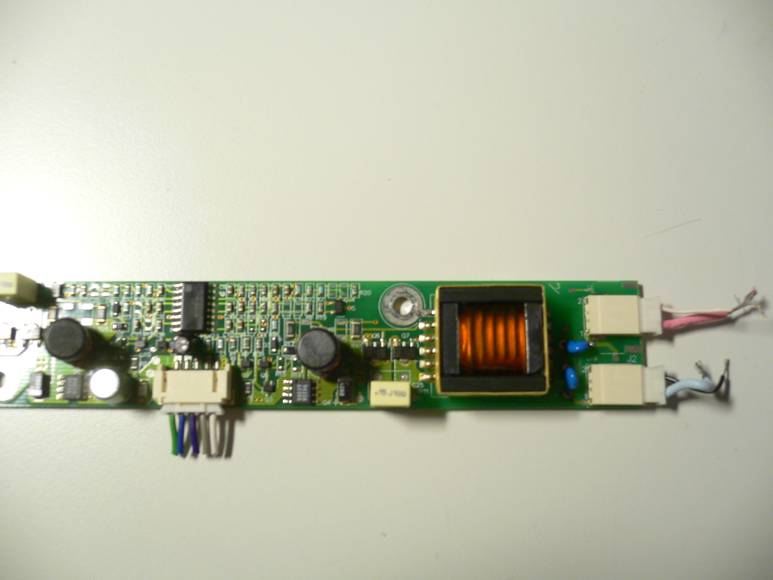

Gast #1568549
... was sollen denn deiner Meinung nach die 4 'Inputs' sein und was die
4 'Outputs'?
... für mich sieht es eher so aus, als sei da zweimal der gleiche
Hochspannungsgenerator aufgebaut. Ich spekuliere weiter:
Hintergrundbeleuchtung des Displays: Eine Röhre am oberen Bildschirmrand
und eine am unteren.
Wenn du die zugehörigen Röhren nicht auch aus dem Monitor ausgebaut
hast, dann schmeiß' den Kram am besten weg, bevor du dir noch weh tust.
Gast #1568551
Ohne angeschlossene Röhren wirst du sowieso nicht viel damit anfangen
können, da der Controller des Inverters aus Sicherheitsgründen
abschaltet, sobald ein Fehler auf der Sekundärseite auftritt. So ein
Fehler wäre zum beispiel eine nicht zündende, oder fehlende Röhre.
