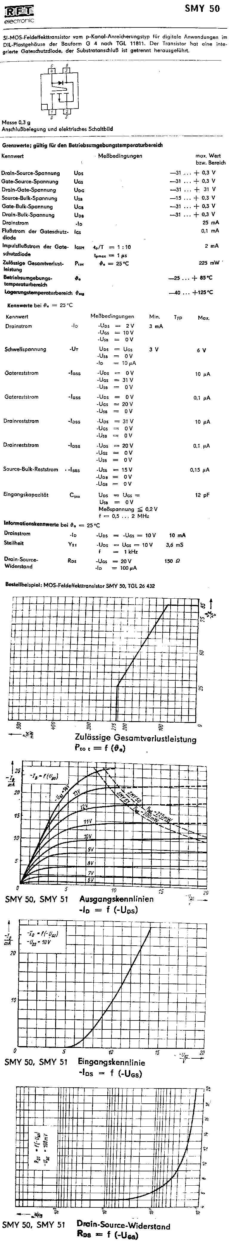

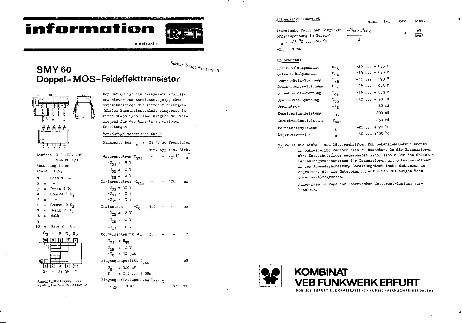

Ich hätte noch SMY50/51/60 im Angebot, alt und Ost aber immerhin.
Schönen Tag noch , Uwe
