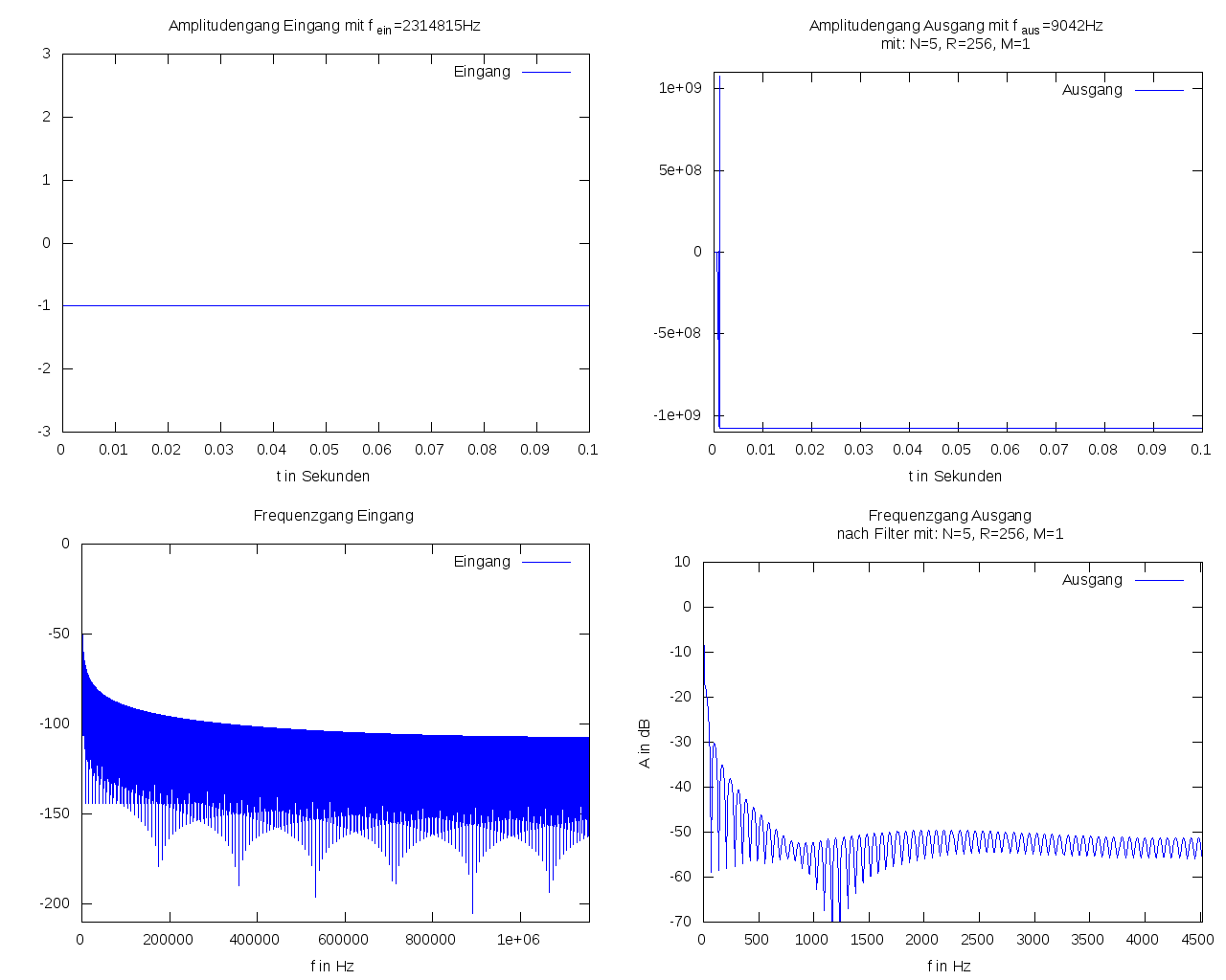

Ich hab vielleicht aber noch eine Frage an das geneigte Publikum. Wie
sollte denn die Antwort eines CIC-Filters auf ein Rechtecksignal
aussehen? Wie also verhält sich der Ausgang bei einem Sprung auf "1" am
Eingang?
Meiner Meinung nach sollte doch jeder reguläre Filter irgendwann auch 1
erreichen. Meine implementierung erreicht aber irgendwie genau -1. Auch
wenn ich -1 an den Eingang lege komm -1 heraus... Seltsames Verhalten
oder Realität?
Ich hab mal einen Plot des Problems angehängt (Hier die Version mit -1
am Eingang, der Ausgang ist aber der gleiche wie bei +1... Das kann ich
mir nicht erklären, wo ich noch einen Fehler gemacht haben sollte in
meinem VHDL-Code... Nicht das der Ausgang am Ende doch immer so
aussieht...???
von marvin (Gast)
äh, die Impulsantwort des gleichen Filters sieht übrigens gut aus...
