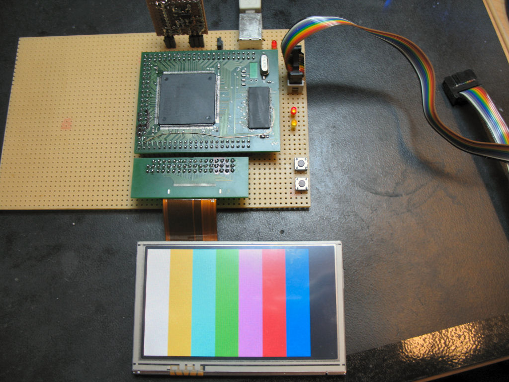

Für alle, die in den letzten Wochen das TFT-Display KWH040GM05-F02
(480x272x3) bekommen haben, und es an den LPC2478 anschließen wollen,
habe ich hier eine einfache Initsequenz für SDRAM und Display
zusammengefaßt. Auf dem Foto könnt ihr meinen Versuchsaufbau erkennen.
Um das Beispiel zu kompilieren, braucht ihr natürlich noch den
Startup-Code für den LPC2478, Taktfrequenz ist bei mir 72 MHz, daraus
wird der 9 MHz Display-Takt erzeugt.
Erwin
OP #1572874
Das Display ist direkt am Controller mit 24 Bit angeschlossen. Kann aber
auch im 16 Bit Modus betrieben werden, es müssen nur 2 Zeilen im Code
geändert werden:
PINSEL11 |= 0x0000000B;
LCD_CTRL = BIT(5) | BIT(8) | (6 << 1);  // TFT, RGB, 5:6:5 Bit
Erwin

#1677745
@Erwin Reuss
Irgendwie funktioniert dein Code bei mir nicht richtig. Der Controller
scheint sich aufzuhängen, wenn folgende Zeile der EMC initialisierung
druchlaufen wird:
/* Mem clock enable, CLKOUT runs, send command: NOP */
  EMC_DYN_CTRL = 0x00000183;
Sobald die Zeile durchlaufen wurde, kann ich nicht mehr debuggen. Ich
muss dann einen reset machen um mich wieder mit dem Debugger auf den
Chip verbinden zu können. Ist dir sowas schon mal untegekommen?
Ich habe deinen Code nur wenig verändert. Ich habe noch den PLL
initialisiert und so den Takt auf 72MHz festgelegt und außerdem das
MAM-Modul gesetartet.
Außerdem habe ich den DRAM-Typ geändert, da ich einen ISSI IS42S32800B
angeschlosse habe. Dazu habe ich folgende Zeile geändert:
/*  EMC_DYN_CFG0    = (1 << 14) | (0 << 12) | (2 << 9) | (2 << 7); // 4M x 32 in 4 banks */
   EMC_DYN_CFG0    = (1 << 14) | (0 << 12) | (3 << 9) | (2 << 7); // 8M x 32 in 4 banks
Die Timinigs usw. sollten eigentlich identisch sein. Deshalb habe ich
keine Ahnung wo mein Problem liegt. Hast du ev. noch weitere
initialisierungen vorgenommen, bevor du das EMC startest?
