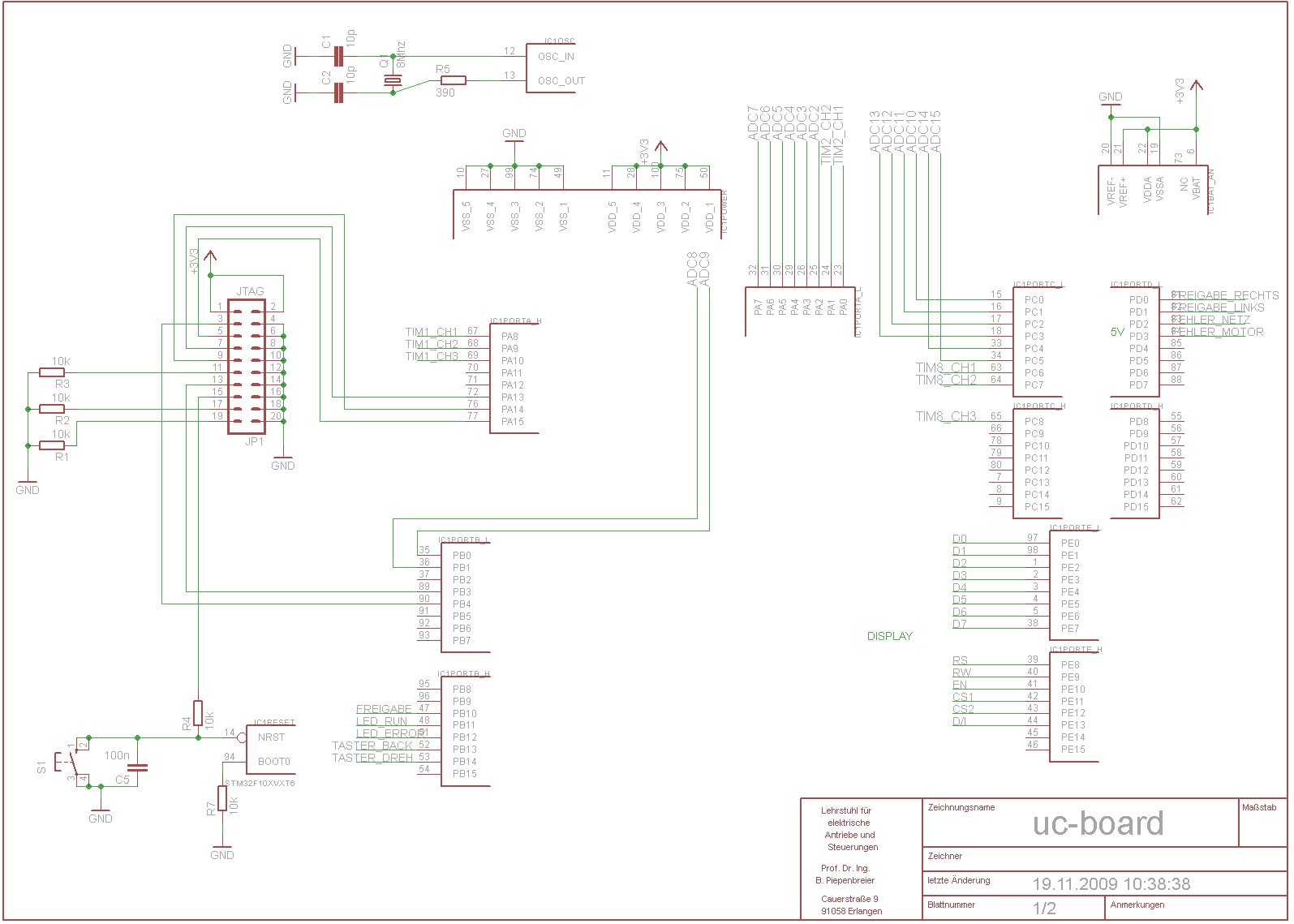

Hi! Bin grad ziemlich am verzweifeln... Ich habe eine Schaltung mit STM32 und einem MG1206B-Display aufgebaut. Schaltpläne siehe Ahnung. Dazu habe ich dann Ansteuercode für das Display geschrieben, aber leider sehe ich gar nichts außer schwarzes Flimmern am Display, dass gibts aber auch ohne uC. Die Datenblätter zum Display sind hier: * http://www.everbouquet.com.tw/MG1206B.htm * http://www.ortodoxism.ro/datasheets2/e/0lz7coi0w34yg4tykozdpz9ox7cy.pdf Soweit ich das verstanden habe: * CS1/CS2 aktive High * RESET aktive Low (also zum Reset auf low ziehen) Der uC steuert das Display eigentlich korrekt an, am Oszi sah das ganze ziemlich genau so aus wie das Timing-Diagramm im Datenblatt. Allerdings sehe ich eben gar nichts außer eine Fläche auf der alle Pixel leuchten. Der Code ist angehängt, eigentlich sollten auf dem Display mehrere H erscheinen. Hab das ganze auch mal testweise mit dem Simulator (http://www.geocities.com/dinceraydin/djgfxlcdsim/djgfxlcdsim.html) durchgetestet und dort kommt abgesehen von CS1/CS2 aktive Low auch genau die erwartete Ausgabe. Wäre super, falls mir noch jemand einen Tipp geben kann. Danke, Johannes
#1571016
>aber leider sehe ich gar nichts außer schwarzes >Flimmern am Display, dass gibts aber auch ohne uC. Schliess den Trimmer mal richtig an. So ist der Kontrast voll aufgedreht.
Hi! holger schrieb: >>aber leider sehe ich gar nichts außer schwarzes >>Flimmern am Display, dass gibts aber auch ohne uC. > > Schliess den Trimmer mal richtig an. So ist der > Kontrast voll aufgedreht. Ich kann den Trimmer von NULL-Kontrast bis Voll-Kontrast einstellen, aber da ich kein wirkliches Bild habe kann ich auch nicht sagen, wann der Kontrast richtig ist. Aber stimmt, der Trimmer könnte ihm Schaltplan falsch sein, hab aber leider sowieso keinen in SMD gefunden und daher einen ganz normalen passend eingelötet, also so, dass er auch trimmt. Trotzdem danke, Johannes
#1571056
Dann liegt es wohl an der Ansteuerung.
Dein uC ist ziemlich schnell. Der KS0108 aber stinkend langsam.
Den BusyCheck hab ich nie zum laufen bekommen und daher
immer mit Delays gearbeitet. Ich vermute mal ein Timing Problem.
Hi! Ich hab mit diversen Delays gearbeitet (bis zu 5us zwischen EN ON/OFF). Busy-Check ist laut Datenblatt normalerweise bei Mikrocontrollern (I/0-Ports) unnötig und wird nur gebraucht, wenn man Memory-Mapped IO verwendet (wie z.B. beim x86). Laut meinen Messungen mit dem Oszi stimmen aber auch die Timings mit dem Datenblatt überein (mindenstes 1us EN-cycle und dabei ca. 500ns EN-ON und 500ns EN-OFF. Eine kurze Frage zum Kontrast hätte ich aber noch: Was soll das Display wenn es nicht angesteuert wird zeigen? Sollen dann keine schwarzen Pixel zu sehen sein oder sind alle schwarz? Danke, Johannes

>Laut meinen Messungen mit dem Oszi stimmen aber auch die Timings mit dem >Datenblatt überein (mindenstes 1us EN-cycle und dabei ca. 500ns EN-ON >und 500ns EN-OFF. Viel zu kurz. Versuchs mal mit 5us EN-ON + 5us EN-OFF. Ein altes Displaytech brauchte bei mir 4us. Eins von Pollin nur 2us. Kommt drauf an wie schnell der Controller auf dem Display getaktet ist. >Eine kurze Frage zum Kontrast hätte ich aber noch: Was soll das Display >wenn es nicht angesteuert wird zeigen? Sollen dann keine schwarzen Pixel >zu sehen sein oder sind alle schwarz? Eigentlich sollte es dann leer sein. Also keine schwarzen Pixel.

Pegel ??? VHi Min ist gleich Vdd * 0,7 = 3,5V !!! Also kann das Display niemals ein Hi erkennen.
Bischen krass formuliert. Genauer: Es ist nicht gewährleistet, dass das
Display Hi erkennt. Tatsächlich liegt die Schaltschwelle von CMOS meist
um die Vcc/2 herum.
Muss ich den alles auf dem Silbernen Tablett vorkauen? Datenblatt http://www.datasheetcatalog.org/datasheet2/e/0lz7coi0w34yg4tykozdpz9ox7cy.pdf Seite Vih1 = 0.7Vdd = 3,5V für die Pins unter Note (1) Das wäre z.B. RSTB Datenblatt http://www.everbouquet.com.tw/MG1206B.htm Ist das Pin 17 Also muss für diesen Pin der STM32 als "GPIO_Mode_Out_OD" definiert werden und es muss ein Pull-Up Widerstand auf +5V rein. Das LCD wird also niemals sein Reset-Zustand zuverlässig verlassen können. An Pin19 gehört sicher noch ein Vorwiderstand. Besser ist Pin19 an +5V, Pin20 mit Widerstand sind Transistor, den gesteuert mit einem Timer-Ausgang. Dann kann man das Display auch dimmen mit PWM.

Hi! Markus Müller schrieb: > Muss ich den alles auf dem Silbernen Tablett vorkauen? Sorry, irgendwie hab ich mich in meinem Kopf mit den 0,7VDD total verrechnet (siehe auch Beitrag oben). Weiß auch nicht so genau, warum ich nicht auf die Spannungen geachtet habe, da ich auf der Platine für diverse andere Bauteile extra Pegelwandler verbaut habe. > Datenblatt > http://www.datasheetcatalog.org/datasheet2/e/0lz7c... > Seite Vih1 = 0.7Vdd = 3,5V für die Pins unter Note (1) > Das wäre z.B. RSTB > > Datenblatt > http://www.everbouquet.com.tw/MG1206B.htm > Ist das Pin 17 > > Also muss für diesen Pin der STM32 als "GPIO_Mode_Out_OD" definiert > werden und es muss ein Pull-Up Widerstand auf +5V rein. Danke für die genaue Erklärung. Macht auch viel Sinn. Werds morgen probieren. > An Pin19 gehört sicher noch ein Vorwiderstand. Besser ist Pin19 an +5V, > Pin20 mit Widerstand sind Transistor, den gesteuert mit einem > Timer-Ausgang. Dann kann man das Display auch dimmen mit PWM. Ich meine diesen Vorwiderstand in keinem Datenblatt gesehen zu haben, aber ich lass mich gern eines besseren belehren. Die Hintergrundbeleuchtung funktioniert allerdings (noch?). Leider krieg ich keine zusätzlichen Timer-Ausgänge mehr raus, eh schon alles sehr eng. Was tut man nicht alles für Raumzeigermodulation. @Holger: Dein AtMega(?) arbeitet auch mit 5V, ein ARM normalerweise eben nur mit 3,3V, wobei die (meisten) Eingänge 5V tolerant sind. Deshalb ist es am AVR kein Problem, der liefert dann auch die 5V an Reset. Vielen Dank für die Vorschläge! Gruß Johannes
Hi! Hmm, den Pull-up heute reingelötet, dazu eine sehr lange Reset-Sequence eingefügt, aber ich komm aus dem Busy-Status immer noch nicht raus. Was anzeigen geht dementsprechend auch nicht. Vielleicht hat noch jemand eine Idee, ansonsten werd ich weiter Datenblatt lesen... Danke, Johannes

Hi! Nur zum Abschluss - da stehen so zwei kleine Zahlen an den enden der Pinleiste - nämlich 1 und 20. Und wenn man alles richtig rum anschließt geht's auch... duck Das mit dem Timer hab ich allerdings trotzdem gemacht, blockierende Routienen kann ich gar nicht brauchen... Gruß Johannes
Da musst Du blos die Pins vom Display umbiegen und das Display verkehrt herum einbauen, dann passt die Pinbelegung wieder ;-)
Hi Markus! Naja, genialerweise liegen bei dem Display ja auf 1,2 sowie auf 19,20 GND und 5V, d.h. es fällt einfach nicht auf, dass es genau verkehrt herum ist. Allerdings werd ich mir trotzdem ein Kabel machen, dass alles wieder tauscht (und die nächste Platine richtig...), weil es etwas blöd ist, dass D0-D7 jetzt natürlich genau umgekehrt auf dem PORT liegen und ich alles immer umrechnen muss. Aber jetzt kann ich wenigstes schonmal testen. Aber was solls, es geht. Hab viel über den Controller gelernt und nächste Woche kann ich dann auch anfangen meine Arbeit zu machen... Danke nochmal für die Hilfe! Johannes
