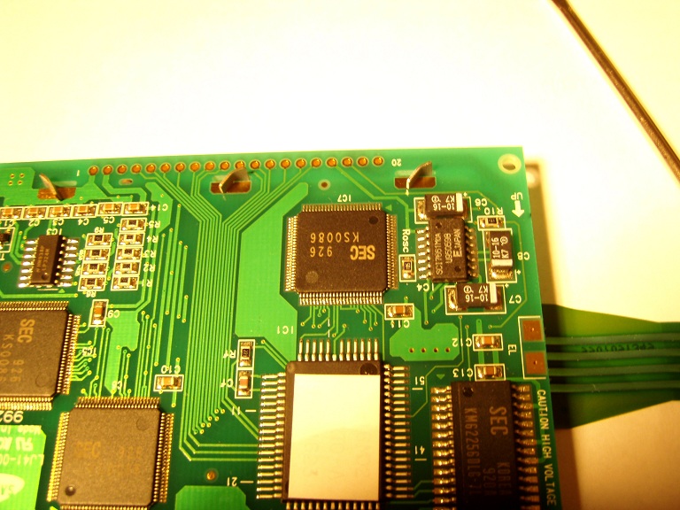

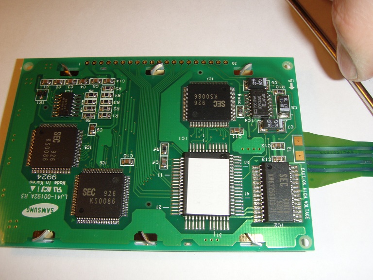

Sieht man sich die Rückseite des Displays an (siehe angehängte Bilder),
dann fällt einem auf, dass die ursprüngliche Bezeichnung des Displays
nämlich "LM6270SGR" durch einen Aufkleber mit der Aufschrift "LM6270SYL"
überklebt ist, was schon stutzig macht. Somit muss die Platine für die
beiden Displaytypen verwendbar sein und hat halt nur einige Schaltkreise
zwecks Funktionsanpassung bestückt oder nicht bestückt.
Ein googlen nach den beiden Typen brachte das Ergebnis, dass der Typ
"LM6270SGR" ein single Supply Typ ist, also die Kontrastregelung schon
on Board hat, und der "LM6270SYL" einer ohne Kontrastregelung, wo man
die Kontrastspannung an Pin 4 des Steckverbinders einspeisen muss.

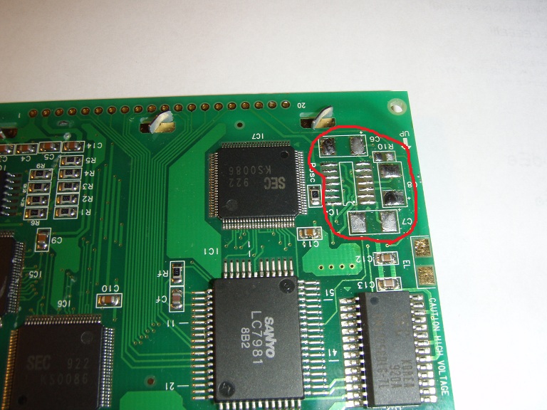

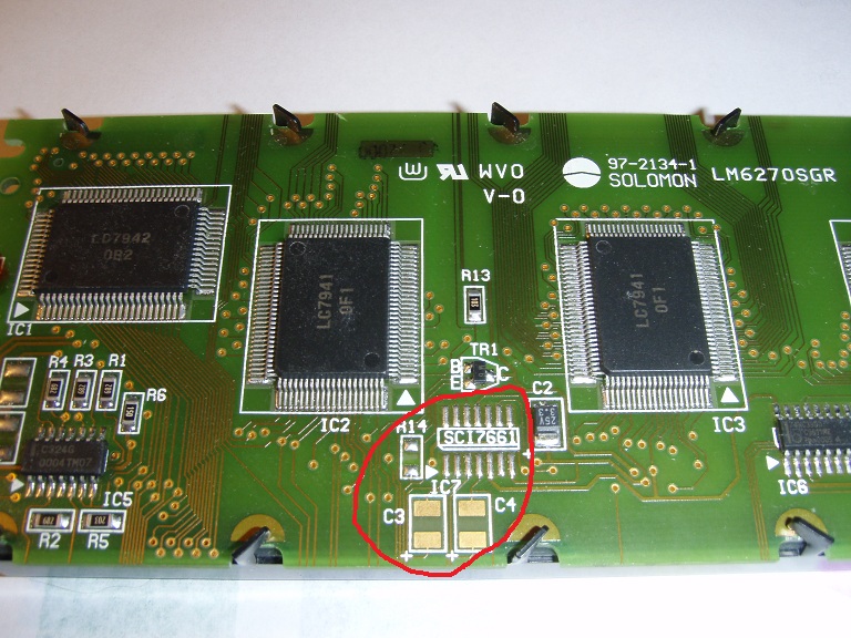

Es liegt nun nahe die Platine nach nicht Bestückten ICs abzusuchen, die
möglichweise eine Ladungspumpe für die Kontrastregelung darstellen. Es
hat auch nicht lange gedauert und ich wurde am unteren Rand der Platine
fündig. Dort war ein IC SCI7661, zwei Tantal Elkos und ein Widerstand
nicht bestückt. Alleine die Bauteilkombination aus zwei Elkos
(Ladungspumpenelkos) und einem Widerstand (Oszillatorwiderstand)
deuteten eindeutig darauf hin, dass es sich hierbei um eine Ladungspumpe
handelt.

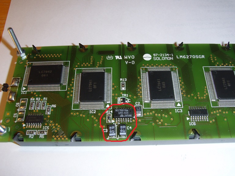

Ich hab dann nach dem Datenblatt des ICL 7661 gesucht und hab daraus die
Standardbeschaltung für die Erzeugung negativer Spannungen gesucht.
Die Bauteilwerte sind wie folgt:
Elkos 1 und 2 jeweils 10µF/16V achtung bei Tantalelkos strich ist Plus
Widerstand 1MOhm
Ich hab die Bauteile dann auf die Displayplatine gelötet. Den ICL7661
hab ich aus einem alten defekten Display ausgebaut (mit Heißluftfön geht
das Auslöten auch bei SO 16 Bauteilen optimal). Den IC kann man aber
auch bei den diversen Händlern kaufen, die Beschaffbarkeit sollte also
kein großes Problem darstellen.
Beim Einschalten des Displays war dies komplett schwarz. Ein gutes
Zeichen, dass die Kontrastregelung funktioniert. In diesem ungeregelten
Zustand war es klar das das Display komplett schwarz war, da die
Kontrastspannung auf ca -10V war (an Pin 4 der Steckerleiste), das
zuviel war für den richtigen Kontrast.
