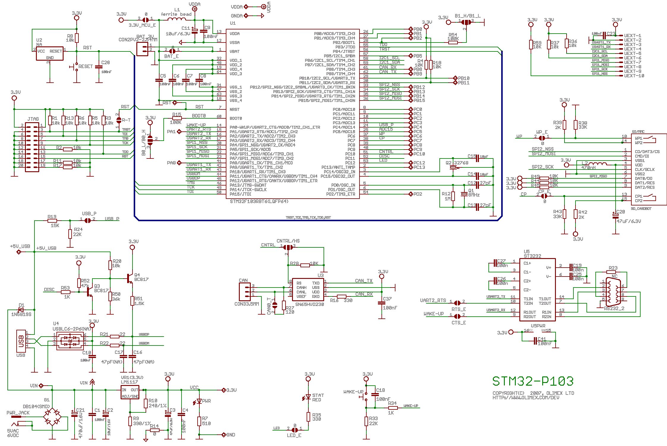

ich möchte eine JTAG-Verbindung zu einem STM-32F (ARM Cortex-M3) via
eines ULINK2 von Keil herstellen. Jetzt wird da von Keil so ein
20-poliger Pfostenstecker verwendet. Ich möchte auf meiner Platine jetzt
aber nicht so viel Platz verschwenden und frage mich daher welche Pins
ich tatsächlich benötige. Im Anhang habe ich mal die Beschaltung der
JTAG-Schnittstelle von einem EVAL-Board von OLIMEX angehängt.
Ich denke man braucht:
TRST
TDI
TMS
TCK
TDO
RST
Was ist mit 3V3 und GND? Und wie sieht das mit den 3-Pins aus, welche
über 10k nach GND verbunden sind?
mfg Sebastian
Der Reset kann auch per Kommando über JTAG ausgelöst werden. Bei einigen
JTAG Adaptern kann/muss man das dann auch dementsprechend einstellen.
Ansonsten habe ich bisher auch die Pins wie sie Jürgen bereits
aufgelistet hat verwendet, werde aber mal bei gelegenheit Arnes Tipp
(Danke!) testen.
Wenn es noch weniger Pins sein sollen, dann wäre noch SDW mit nur noch 2
Signalleitungen (SWDIO und SWDCLK) möglich. Theoretisch. Hat in der
Praxis aber nie bei mir funktioniert (was wohl an meiner billig Lösung
liegt).
Und eines sollte man nicht vergessen: Sofern kein GND mehr zwischen 2
Leitungen im JTAG Kabel vorhanden ist, dann sollte man das Kabel
möglichst kurz halten.
Den RST wegzulassen ist mutig. Würde ich nicht einsparen.
Der STM32 ist hier zwar nicht so kritisch wie andere Controller, aber es
ist immer gut wenn der JTAG-Adapter den Chip in einen definieriten
Zustand holen kann.
