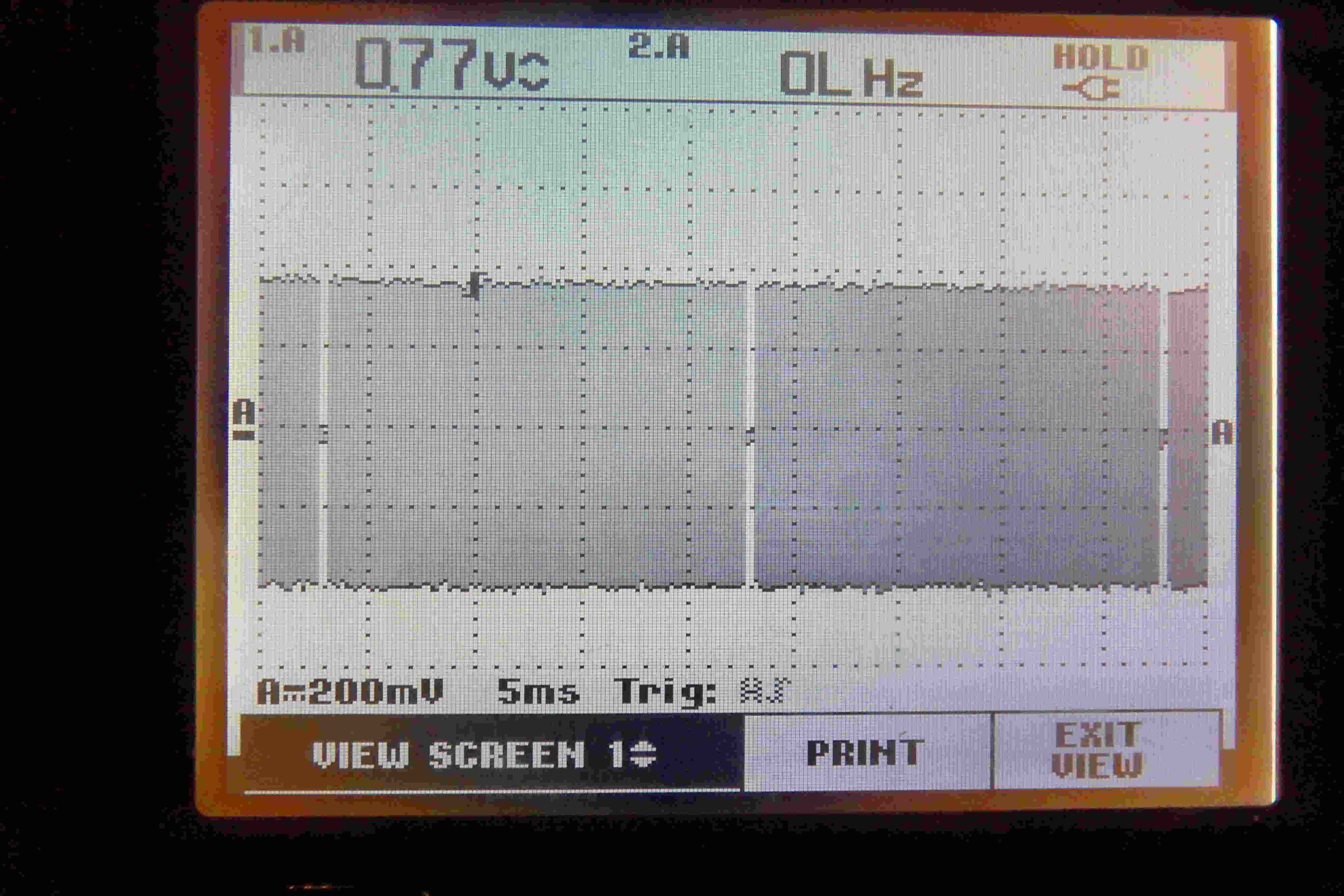

Ich habe eine Schaltung mit dem LM1881 Video Synch Seperator wie im
Datenblatt aufgebaut. Von meinem Camcorder erhalte ich zweierlei
Signale.
Eines hat eine Hüllkurve (ca 15 kHz) mit einem 50 Hz -Einbruch auf ca.
70 %. Das andere Signal (ebenfall 15 kHz) mit einem fast auf 0 gehenden
50 Hz Signal. Am Anschluss 7 vom LM1881 erhalte beim erstgenannten ein
sehr gutes 25 Hz !! -Signal, beim anderen kein Signal.
Ich brauche aber die 50 Hz exakt synchron vom Videosignal.
Sind die 25 Hz richtig oder kann man die Schaltung noch ändern, um ein
50 Hz Signal zu erhalten?
Bitte um Hilfe, da ich keinerlei Kenntnisse von Bildsignalen habe.

25Hz wären 25 Vollbilder in der Sekunde.
Pin 7 heißt "Odd/Even Output", gibt also an, welches Halbbild gerade
dargestellt wird. Bei 50 Halbbildern wechselt der Pegel bei jedem Bild.
Also zwei Halbbilder pro Taktperiode, was 25Hz ergibt. Also korrekt.
Ich bin in Videotechnik auch nicht so bewandert. Aber der vertikale
Sync-Output sollte in jeder Austastlücke (also bei jedem Halbbild) kurz
230µs) auf LOW gehen. Das sollten dann 50Hz sein. Siehe Datenblatt Seite
6, Kurve (c).
Wie ein Video-Signal aussieht, ist auch auf dieser Seite angegeben (incl
komplettem Timing).
Hättest du Screenshots von deinen Signalen? Dann könnte man besser
beurteilen, um was es sich genau handelt.

Da kann man leider nichts vom eigentlichen Videosignal erkennen.
Jeder Block ist hier immer ein Halbbild. Die einzelnen Zeilen sind nicht
erkennbar. Der Einbruch ist die Austastlücke, die vor jedes Halbbild
eingefügt wird. Genau in dieser Austastlücke sollte der vertikale Sync
des LM1881 für 230µs auf LOW gehen.
Ewald Scherer schrieb:
> Das erwähnte 25 Hz Signal der LM1881 ist exakt symmetrisch. ca. 2,5 Vss.
Sollte es auch, da jedes Halbbild genau gleich groß bzw lang ist.
Die 50Hz die du haben möchtest, wird genau dann am vertikal Sync-Ausgang
des 1881 liegen, wenn auch die 25Hz vorhanden sind. Nur kannst du die
230µs auf deinem Oszillogramm (das ist doch ein grafisches Multimeter
oder?) nicht sehen. Damit Du sie sehen kannst, könntest Du ein Monoflop
an Pin 3 des 1881 hängen. Laufzeit ca 10ms.

danke für den Tip (Pin 3), den kurzen Pik (bei mir 200 µs) hatte ich
übersehen. Mit diesem Signal kann ich dann weiterarbeiten. Ich hatte
gehofft, dass der LM1881 auch die 50 Hz so schön rausbringt wie die 25
Hz. Wie geschrieben, habe keinerlei Ahnung von Videosignalen.
