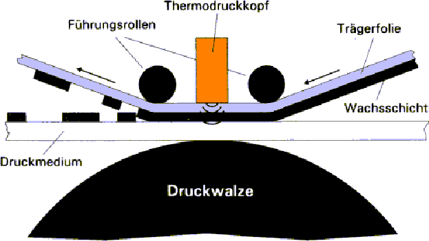

Nabend, ich hab in der Ct mal von einem Thermosublimationsdrucker
gelesen, der Wachs heiss macht und auf Papier druckt. Sowas müsste sich
doch fast perfekt für Platinendrucke eignen? Hat jemand so ein teures
Ding und hat mal getestet?

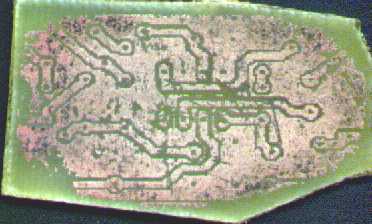

ICh habe mal versucht eine Laserdrukervorlage auf eine Platine
Aufzubügeln!
Das ergebnis ist im Anhang! Die Riese kommen von dem abmachen des
Papiers! DAmit ist schon meine Frage verbunden! HAt jemand eine Idee wie
ich das Papier abbekommen ohnen dem Tuner etwas zu schaden. Also
irgendeine Chemie die das Papier wegätzt!
Peter

zum thermo-wachsdrucker.
ich hab so ein ding, das wachs ist mit sicherheit ätzfest, aber die
platine geht nicht durch den drucker. aufbügeln ist auch nicht, da
fliessen die dünnen bahnen zusammen, schade. aber angeblich geht was mit
dem star sj144, der hat ein thermoband mit harz drin und bedruckt karton
bis 550g/qm, das sind schon bretter. hat jemand so einen?

So hab das ganze mal ausprobiert und es sieht sehr vielversprechend
aus:
Fixiereinheit mit Kabeln "Freiluft" fixieren lassen. (eigentlich nur
weil der Druck auf Backpapier verschmiert also einfach testen)
Dann aufbügeln mit mehreren Lagen Tempos.
Das ergebniss seht ihr im Anhang. Ich brauch wohl bald mal eine neue
Tonerkartusche :) Ausserdem sind immernoch deutlich die Rillen im
Bügeleisen zu erkennen :( ....

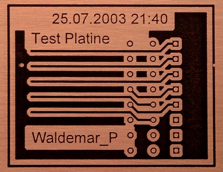

Hier ein Versuch mit Rücken von DIN A4 Ettiket mit Eagle erstellt
auf HP LJ6L ausgedruckt und mit Laminator 150 Grad auflaminiert.
Keine Reste auf dem Rücken Platine läst Sich wunderbar Ätzen mit
verdünter HCL + H2O2.
Waldemar_P

@Milchknilch
Bitte nicht böse sein, aber Dein Versuch sieht NICHT vielversprechend
aus, sondern ist total unbrauchbarer Müll. Es sind jede Menge
Unterbrechungen drin, und die größeren Tonerflächen sind löchrig wie
ein Schweizer Käse den man mit 'ner Doppelschrotflinte beschossen hat.
Eine Reihe Kuruschlüsse sehe ich auch. Einige Leiterbahnen sind an den
schwächsten Stellen so dünn, dass nach dem Ätzen vermutlich eine
Unterbrechung da ist. Fazit: Elektrisch unbrauchbar, und ästhetisch
gesehen ein Schlag ins Gesicht :)
Glaub mir, ich hab mich lange mit diesem Tonertransfer-Müll
rumgeschlagen, und so ziemlich jedes erdenkliche Transfermedium
ausprobiert. Auch speziell dazu fabrizierte Folien. Fazit: Es ist Müll.
Man denkt immer es würde gehen, weil die Ergebnisse teilweise echt gut
aussehen. Es ist aber nie reproduzierbar; reine Glückssache.
Irgendwo hat man IMMER Fehler.
Mein Tipp: Kauf Dir Fotoplatinen von Bungard, ne UV-Lampe dazu, und
belichte mit Reprofilmen. Mach ich auch. Die Filme kannst Du bei
http://so-pbdl.de/leiterplattenfilme.htm machen lassen. Für 2-3 Euro
kriegst Du ne Belichtungsvorlage mit der's garantiert klappt, auch
wenn man sich beim Belichten noch so dämlich anstellt ;) Solltest nur
in nem Raum mit ner gelben Glühbirne arbeiten, damit die Platine vorm
Belichten und beim Entwickeln nicht durch das Raumlicht angegriffen
wird.
Die Toner-Transfersache taugt nur für Bestückungsdruck auf die
Lötstoppmaske. Der Toner geht da viel leichter auf die Platine über als
auf blankes Kupfer.

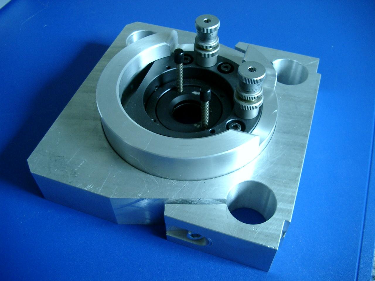

Hallo Nick und Peter,
tja ist ja interessant - war ja nur ne Idee - ich habe den Laser schon
hier stehen - der wird benutzt um Plexiglas zu schneiden und zu
gravieren. Die Teile gehören hauptsächlich in den Bereich Modellbau und
Flugzeugteile - für Simulatortechnik !
Das mit den CU Spiegeln stimmt, hatte ich garnicht mehr dran gedacht !
- Der hintere 100% Spiegel ist tatsächlich aus versilbertem Cu
gefertigt -
Der vordere ist aus ZnSe , die Fokussierungslinse ebenfalls.
Ist übrigens kein sealed off Typ, sondern ein langsam geströmter. Kann
gepulst aber auch CW betrieben werden. Leistung kann stufenlos
verändert werden - nominal 80W out, bei Planspiegel hinten - bei
Verwendung von Konkavspiegeln geht es etwas höher - wie hoch , muß ich
erst noch austesten !
Anbei ein Bild der Optikhalterung vorne - mußte ich erst noch selber
herstellen - inneres Teil ist Original, das blanke Teil ist Eigenbau.
Servus und schöne Ostertage
Peter

Um hier mal wieder zum Topic mit einer konkreten NEUEN Idee
zurückzukommen:
Wieso hat bisher noch niemand einen THERMOTRANSFERDRUCKER erwähnt???
(ACHTUNG, nicht verwechseln mit Thermodrucker wie bei Kassenbons!)
Für alle, die diese Drucker nicht kennen, die Druckfarbe ist auf einer
Rolle aus Folie, diese Folie wird auf das Druckmedium (hier Platine)
gepresst und von oben punktuell erwärmt, praktisch so wie mit einem
Bügeleisen!
Hier gibt es keine Trommeln oder Öfen, die den Toner einbrennnen. Die
Farbe wird direkt auf das Paiper aufgeschmolzen. Da die gesamte Technik
genau darauf ausgelegt ist, braucht man kein spezielles Papier auf das
man zuerst druckt, dann aufbügelt usw... Das einzige was man hier evtl.
umbauen müste, wäre die Transport- / Anpressrolle die das Papier
weiterschiebt ein wenig zu senken, dass die Platine durchpasst.
Es gibt viele Faxgeräte, die so einen Thermotransferdrucker integriert
haben (nicht teuer!).
Schaut euch bitte mal das Bild an, wie so etwas funktioniert:
Anstatt der hier gezichneten Etiketten müsste man nur die Platine
durchschieben, fertig!
http://www.logitogo.com/assets/images/Strichcode_mit_Thermotransferdruck_oder_Thermodirektdruck.gif
und hier:
http://www.ransoft.ch/bilder/thermodrucker2.gif
Ich denke, das ist DIE Lösung!
gruß Taner

Hallo, du kannst dir auch mal diesen Link hier ansehen...
http://www.pabr.org/pcbprt/pcbprt.en.html
Habe selber diesen Drucker, es funktioniert...
Jedoch ist hier wieder die Umständlichkeit mit dem ´anätzen´ und dem
erwärmen, so ist es am Ende ebenso aufwändig wie das herkömmliche
belichten usw....
Aber es gibt ja nun die neue Spezialtinte, habe ich aber noch nicht
geschafft zu bestellen / zu testen...
Am Besten mal auf der Homepage lesen:     http://www.specialprint.eu/
mfG
Michael
