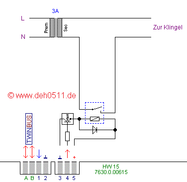

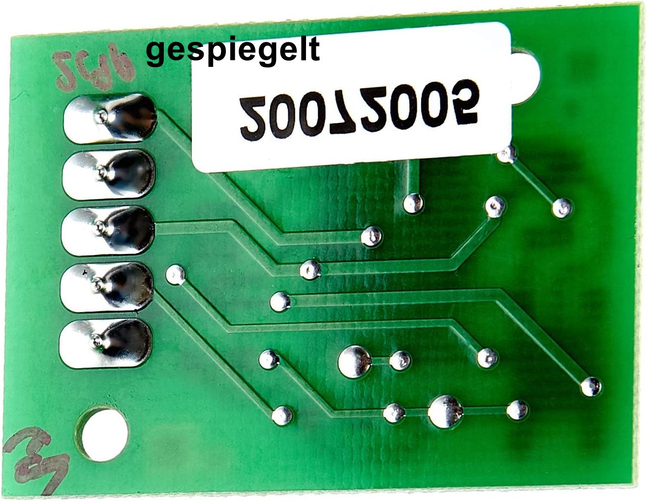

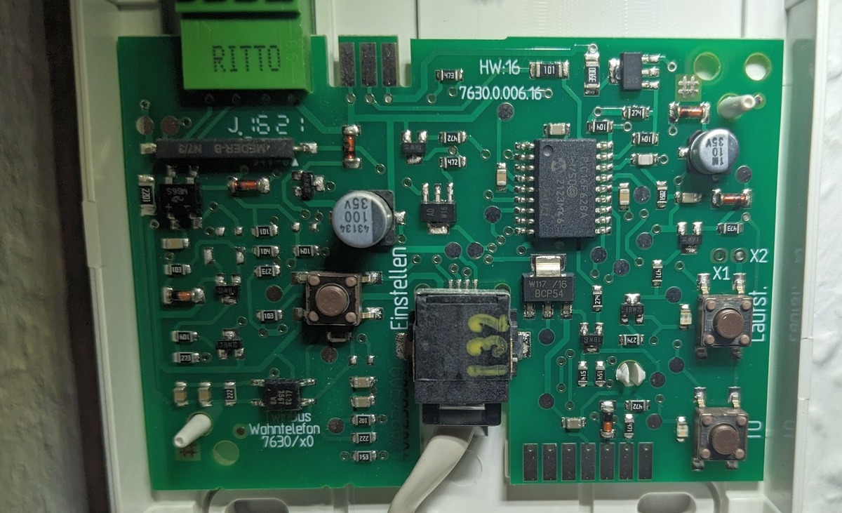

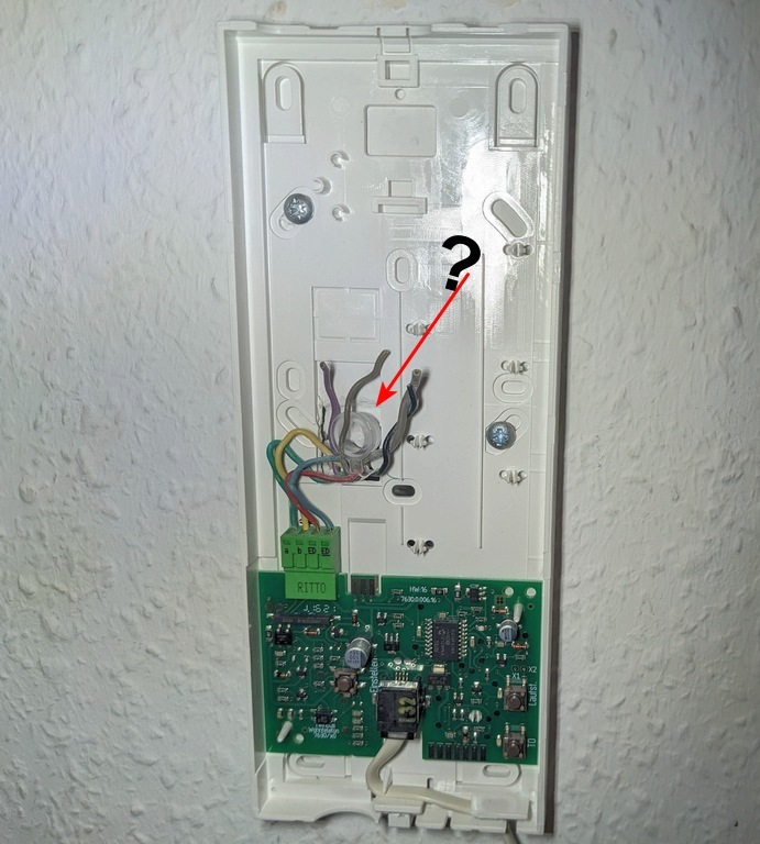

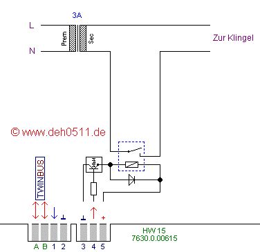

Hier noch ein paar Daten zur Leiterplatte
vom Der Wohntelefon Steuerplatine
TwinBus Wohntelefon 1763070
http://www.deh0511.de/twinbus

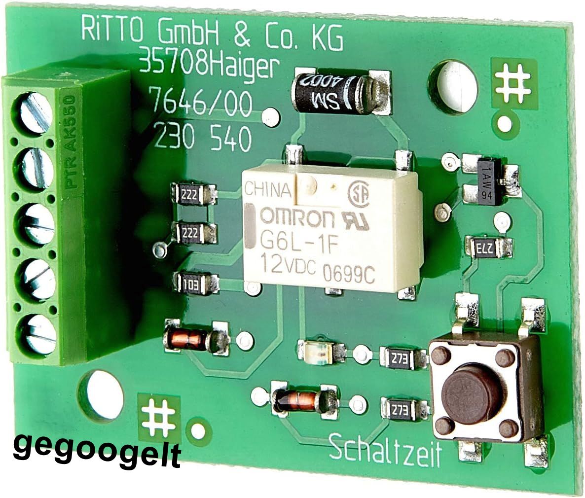

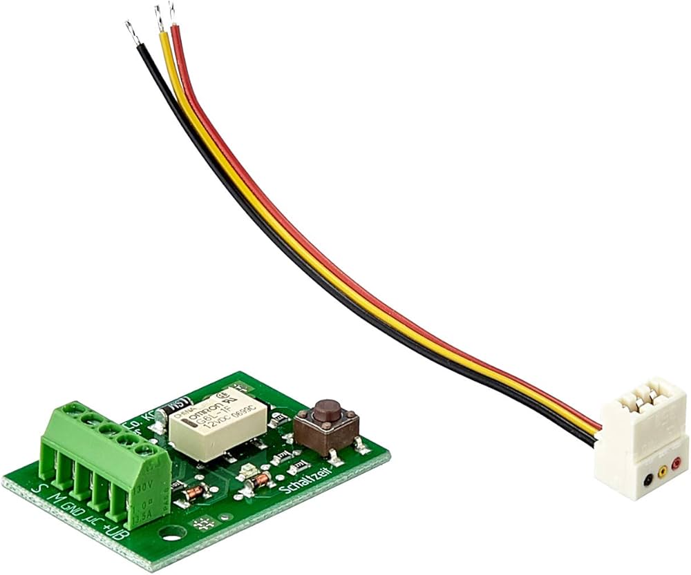

Ich habe eine Twinbus-Sprechanlage mit dem besagten Zusatzrelais. Ich
habe eigentlich problemlos folgende Signale herausgeführt:
1) Zusatzrelais, Schaltkontakt
2) Türöffner-Schalterkontakte
Damit ist es mir möglich, eine automatisch öffnende Türsteuerung zu
verwenden - die wird durch eine bestimmte Anläutsequenz aktiviert.
Dahinterhabe habe ich als Hobbybastler eine aufwendige
Atmega644-Steuerung gebaut, die neben dieser Eingangstüre auch die
Bürotüre samt Motorzylinder steuert und auch sämtliche Ereignisse mit
Echtzeituhr mitprotokolliert (war mein Einstiegsprojekt in die
Prozessorprogrammierung).
Mein Problem ist die Eingabe der Anläutsequenz: das Zusatzrelais ist zu
träge bzw. schaltet zu lange - die Anläutsequenz ist damit nicht gut
einzugeben.
Jetzt ist mein Gedanke, den Twinbus über einen Optokoppler vom Atmega
auslesen zu lassen - dann würde ich ja auch die Länge des Anläutens
bestimmen können. Gibts irgendwo Unterlagen oder ist alles betreffend
Twinbus "streng geheim". Ansonst kann ich ja einmal einen Oszi
anschließen und sehen, was passiert..

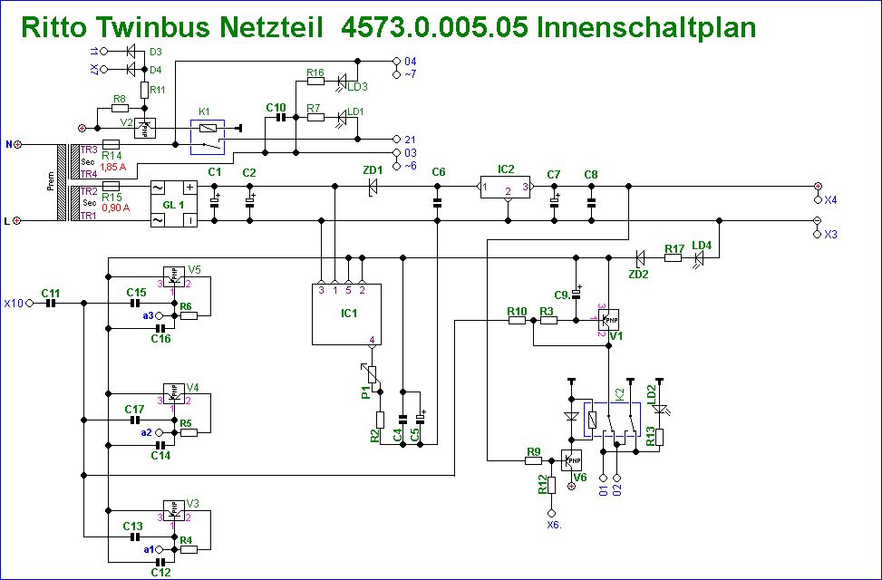

von Winfried J. (Firma: Nisch-Aufzüge) (winne) Benutzerseite
Das nennt man dann "manipulationssicher",
Und Bussysteme sollten zwar kurzschlussfest sein, müssen es aber nicht.
Hier hatte der Entwickler offenbar ander Paradigmen zu beachten.
(geplante Obsolution?, Schutz vor neugiriegen Bastlern?)
Iich würde einen testweisen  Downimpuls auf dem Bus über einen R
generierieren welcher die Bussspannung um nicht mehr als 30% absenkt.
Dazu Schleifenwiederstandmessen
und busstrom messen eventuell ist eine Konstanspannungsquelle verbaut
und der Busstrom liefert das signal. ...
aber zunächste einmal sniffen

von Thomas J. (deh0511)
Das Thema / Thread ist schon 7 Jahre alt aber hier mal was für die
neugierigen unter euch Twinbus Netzteil  4573-01 Innenschaltplan
Ich übernehme für Die Richtigkeit keine Garantie
und Die Bauteil liste fehlt aus Guten Grund um den Hersteller nicht zu
Ärgern
Die Klemmen X... gehen zur Steuerplatine
von Eppelein V. (eppelein)
Gut und schön.
Nur sind sämtliche Bauteile vergossen.
Davon abgesehen:
Ritto ist und bleibt ein Rotz!
Was wir von diesen Netzteilen in BUS-Technik unter anderem schon
ausgewechselt haben .......
Siedle Bus-NT, so lange es diese Technik gibt, noch kein einziges!
MfG
Eppelein
Eppelein V. schrieb:
> Gut und schön.
Nein das stimmt nicht nur der Trafo ist vergossen
> Davon abgesehen:
Das stimmt am meisten geht in den Telefon der Lautsprecher für's Klingel
kaputt
Wir tauschen im monat ca. 15 Telefonne
TCS ist unverwüstlich nicht einen Defekt
In 20 Jahren

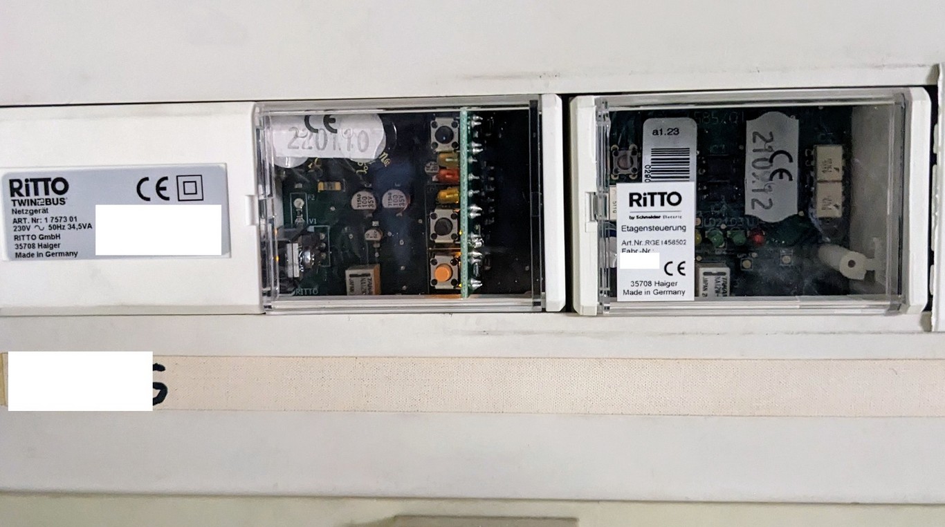

von Bernhard (rundekugel)
Meine Hardware:
2x Freisprechstellen 1 7230/70
1x Netzgerät 1 7573
Das Netzgerät ist vor kurzem durch Blitzeinschlag kaputt gegangen, bis
das neue kommt, wollte ich es mit einem 24V Netzteil mit 200Ohm in Reihe
simulieren. Die Freisprechstellensignale sieht man auf dem Bus, aber von
der Türklingel kommt kein Signal.
Also warte ich auf das neue Netzteil.
Hab angefangen einen Schaltplan davon zu zeichnen, aber bei ca. 80% dann
doch aufgegeben. Hat einer einen Schaltplan vom 17573 ?

von Gerhard H. (Gast)
Nachdem ich vor der dankbaren Aufgabe stehe, eine zwangsneue Ritto
Freisprechstelle 17230 wieder ins Smarthome einzubinden hier mal die
Anfrage, ob die Platine (PIC FW 1.52) vielleicht ansteuerbare Anschlüsse
für den Türöffner hat. Für die Rufweiterleitung gibts ja dankbarerweise
ein (überteuertes, intern einbaubares) Relais-Platinchen des
Herstellers. Für den Türöffner gabs aber nur die Auskunft
"um mit einem externen Taster den Türöffner zu aktivieren, benötigen Sie
den Tastenadapter 14645 00. Dieser wird an TwinBus a/b angeschlossen und
das Signal kann dann in das Netzgerät 17573 01 eingelernt werden,
welches nun den Türöffner aktiviert"
Das kommt hier nicht infrage. Weder hat der TwinBus in der Sprechstelle
noch eine Anschlussmöglichkeit noch will ich irgendwas externes
(anlernen).
Inzwischen habe ich mich zwar mit der üblichen (angelöteten)
Überbrückung des Türöffner-Tasters via einem Relaiskontakt beholfen aber
ich mag noch nicht glauben, daß es dazu keine weniger umständliche und
vor allem unauffälligere, schnell wieder entfernbare Alternative gibt !?
Die Platine hätte da noch so einige, undokumentierte Kontakte (unten)!
Ich fürchte ja bei all dem verbreiteten Ritto-Image hier steht nach dem
nächsten Blitzschlag wieder ein Techniker vor der Tür...
Oder ist das System anno 2024 robuster geworden?
Nun ja mache es so wie ich es gemacht habe und bemühe ein Multimeta um
die Belegung heraus zu finden so wie ich es auch gemacht habe
http://deh0511.de/twinbus
Oder du nimmst die auf meiner Webseite gezeigte Platiene als
eigenständige lösung die man spurlos an den bus hängt
Und wenn mal einer kommt kommste die zweite platiene wieder vom Bus
Ich habe mehrere platienen hier aber nicht zum verschenken
Mit Porto 25 Euro inklusive Versand
Damit kann man nichts falsch machen
Ja sehr nett, da bleiben mir aber zuviele Fragen offen. Fängt schon mal
damit an daß die Platine für ein Wohntelefon 7630 ist und nicht meine
Freisprechstelle- und endet nicht damit daß Neuanlernen wohl kaum
infrage kommt. Überhaupt möchte ich den Twinbus in Ruhe lassen.
Das Bild fand ich bereits über Google.
Die (mit niederohmigem Widerstand) vorsichtige testweise Überbrückung
von Pin8/9 (= GND auf PIC Pin) hatte bei mir leider keinen
(Türöffner-)Effekt.
Fu sollst ja nicht meine Platine in dein Telefon einbauen Sonden extern
mit deinem ESP unterbringen
Wie willst du das anstellen an deinem Telefon spurlos was anzuschließen?
Das was jetzt dran ist ist spurlos entfernbar, vom Lötkontakt abgesehen.
Das zuleitende Kabel vom Smarthome lässt sich in der Wand verstecken.
Ich denke daß ich es jetzt erstmal so lasse wie es ist. Angebunden sind
nun das Rufsignal und der Türöffner- jeweils galvanisch getrennt über
Relaiskontakte. Der Platz im Gehäuse ist für weitere Erweiterungen
sowieso arg begrenzt- interessant wäre noch die mögliche Unterscheidung
von Etagenklingel oben und Türklingel unten zum Protokollieren gewesen.
Wenn der Techniker kommt lässt sich die Platine zum Ablöten gefahrlos
vom Bus trennen, ohne daß Einstellungen verloren gehen.
Nur das Einbauen hätte mich aber interessiert. In die Freisprechstelle
wohlgemerkt.
Falls der ESP eine Funklösung meint- die benötige ich nicht. Aber clever
gemacht!

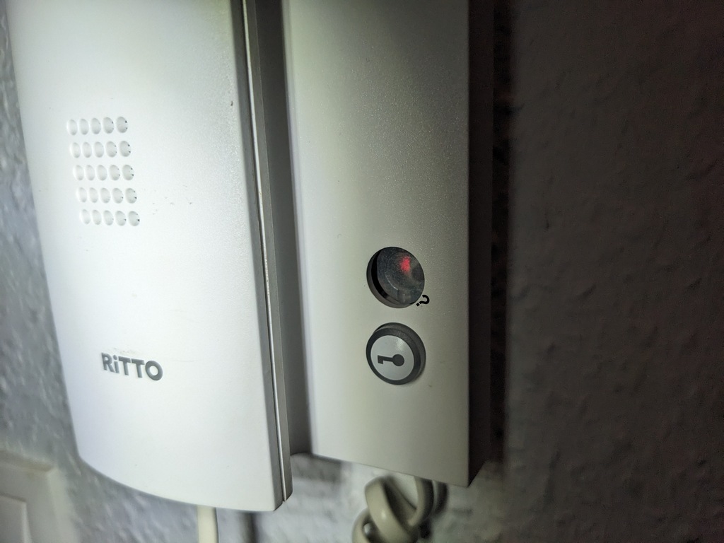

Ich hänge mich hier mal ran, weil ich ein Problem mit "meiner" Anlage
habe ……
Das Ding hat die praktische Zusatzfunktion, wenn jemand geklingelt hat
und ich habe den Hörer nicht abgenommen, dass an der Station die rote
Lampe blinkt, als Info quasi, dass jemand geklingelt hat.
 Oder anders, wenn ich nach Hause komme und sehe, dass es blinkt , weiß
ich , dass jemand geklingelt hat ….
. sehr praktisch…
Jetzt ist mir aber aufgefallen, dass das nur bei mir direkt vor der Tür
funktioniert und auf dem Flur in der Etage , von unten an der
Haupt-Klingelanlage, wird die rote Lampe nicht geschaltet…
Das ist mir jetzt erst aufgefallen, weil ich nämlich selber unten
geklingelt habe, weil ich hier schon seit Tagen auf ein Paket warte und
der Paketbote ständig erklärt, er hätte hier geklingelt und ich sage,
kann nicht sein, ich sehe das ja an der Lampe die blinkt, ………..
Türstation 17630
Twin Bus Netzgerät 1757301
458502 Etagensteuerung
PS
https://asset.conrad.com/media10/add/160267/c1/-/de/000469693ML01/04-Bedienung.pdf
Hallo Ulli
Das Nachblinken der Roten LED ist mir nur als zeitliche erinnerung
bekannt die LED blinkt nur ein paar Sekunden nach
Im Anhang das Ritto Systemhandbuch
von Ulli F. (ullibremen)
völlig korrekt das war eine Fehlinterpretation meinerseits,
Die Lampe blinkt nur 25 Sekunden, die Funktion ist gedacht für..., wenn
man denkt oder glaubt, es hätte geklingelt, dass man eben drauf gucken
kann….
Meine erfundene Funktion gibt es gar nicht, laut Hersteller gäbe es dann
auch ein Problem mit der Stromaufnahme, wenn beispielsweise 1000
Wohnungen und irgendwie 50 haben eine LED am Blinken, jedenfalls hat er
das gesagt….
Zumindest hätte ich jetzt eine Basis dafür, sowas irgendwie rein zu
basteln.
z.B.  eine analoge  Uhr die wenig Strom verbraucht, die einfach
mitläuft…
Und ohne Strom  stehen bleibt…..
  Oder irgendetwas leichtes an einen Band vor dem Lautsprecher, das wenn
dieser klingelt es runterfällt….…
Oder falls irgendjemand eine andere Idee hat….
Du kannst ein Relais dazwischen bauen und danach basteln ohne die Anlage
zu stören
https://www.amazon.de/Ritto-1545763-1764600-Rufanschaltrelais/dp/B000ONN406
Interessant, “Relais” findet man in den PDF siehe oben mit… 17646
Was kommt denn da raus ?
drei Anschlüsse einmal Masse,
 wenn einer auf die Klingel drückt,
 was kommt denn aus den Anschlüssen raus ?
schwarz (sw)  GND
gelb (ge)       μC   ?
rot (rt)         +UB         ?
das Relais ist nur ein Schalter, damit kann man 'ne eigene Stromquelle
auf einen eigenen Verbraucher schalten.

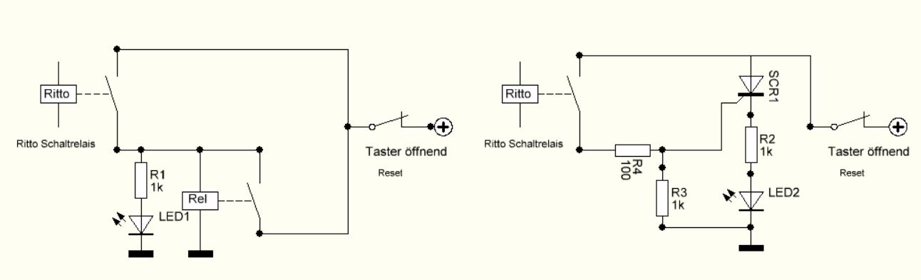

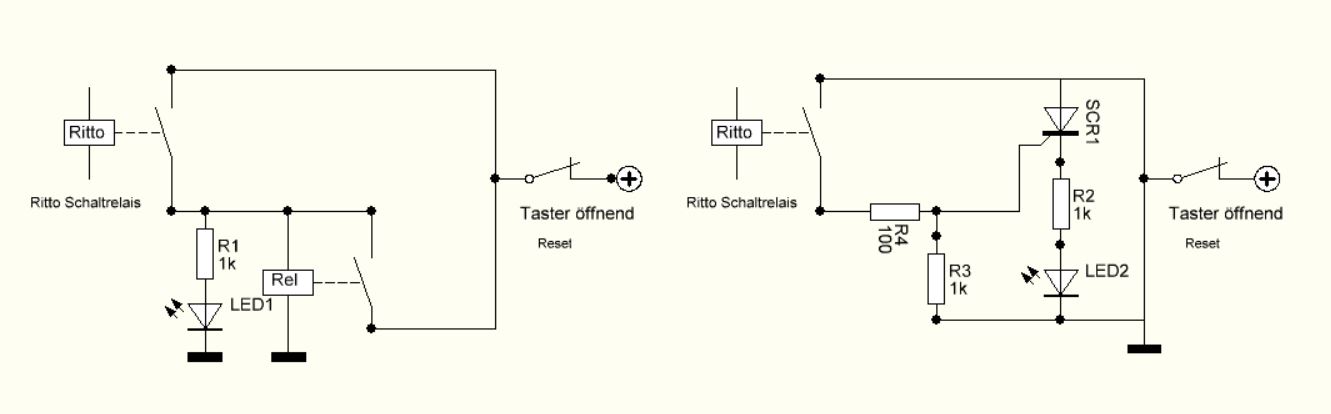

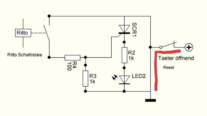

von Manfred S. (Firma: Manfred) (xfred343)
Hier noch zwei kleine Memory-Schaltungen (mechanisch mit Relais bzw.
über Thyristor) - dann bleibt die LED nach dem Klingeln an - bis der
Stromkreis über den Taster als Unterbrecher (Ruhekontakt geschlossen)
geöffnet wird. Ginge natürlich auch mit Transistoren und ICs,
Spannungsbereich ca. 5-12V.

Zum einfachen Nachbau hier ein Schaltplan wenn der Webserver wieder
online ist
http://www.deh0511.de/twinbus/thema.3.GIF
zu: zwei kleine Memory-Schaltungen
wozu braucht man denn R3? ist der Thyristor so empfindlich auf
Störspannungen, die sich auf die Leitung einkoppeln könnten?
von Otto K. (opto_pussy)
Warum ist denn da noch eine direkte Verbindung von Plus nach Minus?
Tja, da hat mein persönlicher "Druckfehlerteufel" zugeschlagen, sorry,
gehört natürlich weg und danke für den Hinweis.
Ja ich weiß auch nicht so recht,
ich wollte eigentlich die Platine sparen....,
 aber es ist wenigstens  interessant, also für einen  "Signalabgriff",
 sich diese Platine zu sparen, ist  nicht möglich ? weil da das
Protokoll gelesen wird ?
Hier die ersatzschaltung zum nachbauen
