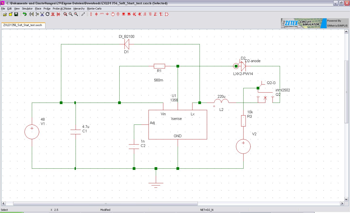

Ich stelle diesen Post in einem neuen Thread rein, weil es eigentlich
nicht mehr viel mit dem ursprünglichen Thread zu tun hat.
Ich habe das heute mit einem Zetex-Simulator probiert. Wenn ich mehrere
LEDs anhänge, schaltet der MOS-FET brav ein und aus, wenn ich aber nur
eine anschließe, dann fließt dauernd Strom (unabhängig vom PWM am Gate).
Kann mir das einer erklären?
Am Gate liegen 3,3V an (PWM mit Dutycycle von 50%).
Vielen Dank!
mfg

Der Zetex selber ist doch schon ein Schaltregler, was willst du jetzt da
mit deinem Mosfet noch anstellen? Immerhin pfuscht du da dem IC ganz
hübsch in der Regelschleife rum...
Zur Stromeinstellung hat der Chip den ADJ-Pin, und passend dazu den
Abschnitt im Datenblatt:
Output current adjustment by external DC control voltage
Und für dich als PWM-Anhänger den Abschnitt:
Output current adjustment by PWM control
Warum machst du das nicht so?

Irgendwie bewegst du dich mit deiner Theorie ins elektronische
Abseits...
>> Hat keiner einen Tip für mich?
Probiers einfach aus. Mit realer Hardware.
Du betreibst das IC am Rande bzw. ausserhalb der Spec, warum sollte da
die Simulation noch korrekt funktionieren?

> Wenn ich anstelle des Zetex-Treibers eine Konstantstromquelle nehme
Das kommt darauf an, wie schnell die Regelung der Kstromquelle ist.
Denn was macht eine Kstromquelle, wenn du die Last abschaltest? Klar:
die versucht den Strom auszuregeln und legt dafür die maximale Spannung
an. Und wenn du jetzt deinen Mosfet wieder einschaltest, dann hast du
erst mal die gesamte Spannung an deinen LEDs. Bis dann die Stromquelle
mitbekommt, dass der Strom jetzt wieder viel zu hoch ist, und
herunterregelt, kann es schon zu spät sein.
> würde es dann gehen?
Antwort: eher nein. Auf jeden Fall nicht betriebssicher.
