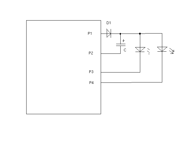

In einer Applikation müsste ich eine rote und eine grüne LED zur
Signalisierung jeweils kurz blinken lassen (2-3 mA sind ausreichend).
Als Versorgungsspannung stehen aber nur 1,8V am AVR µC zur Verfügung
(kleiner als die Flussspannung der LEDs). Höhere Spannungen sind nicht
vorhanden. Da es eine Ultra-Low-Power Anwendung ist, darf der
LED-Schaltungsteil im Ruhezustand aber keinen Strom brauchen. Kein Strom
bedeutet <300 nA bei 60°C.
Hat jemand eine gute Idee wie ich das lösen könnte?

Wenn du genügend Portpins frei hast, müsstest du sowas nehmen
können.  D1 ist eine Schottky-Diode, die nur gebraucht wird,
damit die ESD-Diode des Controller-Pins nicht anspricht.  Über
P1 und P2 wird C initial aufgeladen.  Danach schaltest
du P1 ab.  Im nächsten Schritt gibst du auf P2 (bisher low) ein
high aus und aktivierst zeitgleich P3 oder P4 als Ausgang auf low.
Damit entlädt sich der Kondensator, der über P2 in Reihe zu
(beinahe) Vcc liegt, dann über die jeweilige LED.  Damit hast du
einen Lichtblitz.
Wenn die Mimik nicht gebraucht wird, machst du alle Portpins
hochohmig oder legst sie alle auf low.
von Marvin (Gast)
@Joerg: Wieso nicht einfach die Anode von D1 an 1.8V?
Gruesse
Marvin
von Matthias G. (mgottke)
Die Schaltung sieht gut und sehr einfach aus. D1 an 1,8V und vielleicht
noch 47 Ohm in Reihe zum Kondensator (Peakstrombegrenzung).
Danke
Dass man den Pin auch dauerhaft auf high stehen lassen kann, war mir
schon in den Sinn gekommen... auf die einfache Lösung, dass man die
Diode dann natürlich gleich an Vcc hängen kann, war ich dabei aber
nicht gekommen. ;-)
Vorsicht nur, je nachdem, wie hoch die 1,8 V wirklich sind.  Wenn
die 1,8 V aus der Forderung stammen, dass ein Betrieb aus 2 x LRxx
möglich sein muss (Entladeschlussspannung 0,9 V pro Zelle), dann
haben diese Zellen frisch so viel Spannung (knapp 1,6 V pro Zelle),
dass selbst eine blaue LED dabei bereits statisch leuchtet.  Das
habe ich schon einmal in einer blauen "Rundumleuchte" für ein
Spielzeug erlebt, in die ich PR4402 dafür reingebaut habe.  Das
könnte dir hier auch passieren, du müsstest also den Pin jeweils
schnell wieder abschalten.

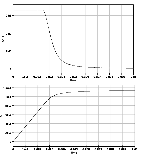

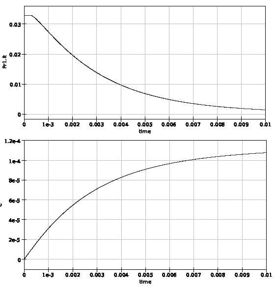

Ich hab's, weil ich es mir nicht richtig vorstellen konnte, mal
simuliert.  Bilder im Anhang.  Ein LED-Modell hatte ich gerade nicht
zur Hand, aber der Effekt ist ja mit einer normalen Diode genauso zu
sehen.  Simuliert ist ein auf 3 V geladener Kondensator von 47 µF, der
über eine 1N4001, einen Widerstand und einen 2N7002 (mit Vgs = 3 V
angesteuert) entladen wird.  Das obere Diagramm ist jeweils der Strom,
das untere die Ladungsmenge.  Das linke Bild arbeitet mit 47 Ω
Serienwiderstand, das rechte mit 0,5 Ω.

In der Simulation mit dem 2N7002 sieht man auch ganz gut, dass der
sich dort bei einem Konstantstrom von reichlich 30 mA bewegt.  Beim
AVR mit 1,8 V schrieb ja schon jemand, dass das eher im Bereich um die
10 mA liegt.  Für den benutzten ATmega1281 hast du ja schon gesehen,
dass das Datenblatt keine Angaben für 1,8 V macht, aber wenn du dir
andere AVRs mit vergleichbarer Technologie ansiehst (beispielsweise
ATmega325 & Co.), kann man gut erkennen, dass man bereits im
Konstantstrombereich liegt, siehe Anhang.  Der ohmsche Anteil dabei
wäre ca. 100 Ω (0,2 V / 2 mA) im linken Teil der Kurve.

von Knut B. (Firma: TravelRec.) (travelrec) Benutzerseite
Ich würde es so machen. Port ist 1 oder 0 -> LED ist aus. Port toggelt
mit >100 Hz -> LED ist an. Die beiden Cs sin 100n, die Dioden sind
Schottkys (z.B. BAR43S), der Widerstand ist 100 Ohm oder etwas größer,
je nach LED.
  Port   ||                 ___
    -----||----o--->|---o--|___|----.
               -       ---          V ->
              GND      GND         GND
Die Schaltung geht nicht. Die untere (linke) Diode muss gegen VCC statt
gegen GND. Und wegen den Ruheströmen muss der GND an der LED noch
abschaltbar sein, da sonst über die untere (linke) Diode von VCC über
den Widerstand und der LED ein Strom gegen GND fließt.
Dann kann man die Schaltung noch soweit vereinfachen, dass man den
Stützkondensator und den Widerstand weg lässt. Dann fließt immer die
ganze Ladungsmenge beim Schalten in die LED. Bei Frequenzen jenseits der
100Hz sieht man das sowieso nicht mehr. Und Schwups haben wir wieder die
Schaltung von weiter oben!
