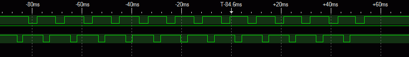

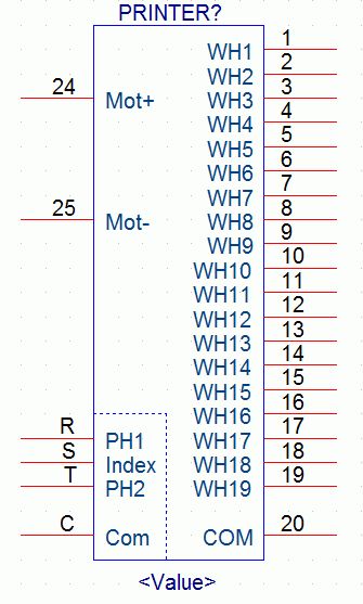

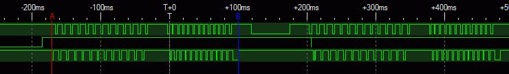

von Stefan W. (wswbln)
Hi Leute,
Ich hab' bei dem Preis auch nicht widerstehen können und so'n Druckwerk
geordert. ;-)
Im Anhang mal ein paar Bildchen zur Pinbelegung und dem Timing der
Sensorik (Signale R,S,T wie im Schaltplansymbol). Die "WH"-Pins sind die
Typenrad-(Wheel-)Magnete.
Das mit dem Index (Pin "S") haut noch nicht ganz hin: Wenn ich von Hand
drehe, wird der betätigt. Läuft der Motor, dann ist er immer offen.
Allerdings werden die Magnete noch nicht angesteuert - vielleicht macht
das dann noch einen Unterschied.

von Nosnibor (Gast)
Ich bilde mir ein, daß die Ansteuerung kein Problem sein sollte, kann
das aber (noch) nicht durch praktische Erfahrungen belegen (muß erst
noch 'ne Handvoll ULN2803 und Zubehör bestellen).
Dem Anschluß S habe ich mal eben ein Lämpchen verpaßt, und das leuchtet
bei meinem Exemplar bei jedem Zyklus einmal auf, auch bei Motorantrieb.
Wäre auch unpraktisch, wenn nicht: schließlich soll der Prozessor daran
erkennen, wann eine Zeile fertig gedruckt ist, damit er den Motor so
ausschaltet, daß die Mechanik in Ruhelage ist und nicht noch das Papier
festklemmt oder so.
T würde ich als Trigger nehmen, um die Magnete einzuschalten, R zum
Ausschalten. Vielleicht muß man sie auch eine bestimmte Zeit lang
einschalten, das käme auf einen Versuch an.
Interessant ist jedenfalls, daß Kontaktprellen keine Probleme bereiten
kann: der Prozessor wartet ja immer nur auf genau ein Sensorsignal
gleichzeitig und immer nur darauf, daß der Kontakt zum ersten Mal
schließt.
Die Timing-Diagramme finde ich genial: die beantworten einige Fragen,
die beim Schreiben der Steuersoftware plötzlich auftauchen werden,
nachdem zuerst alles klar schien.

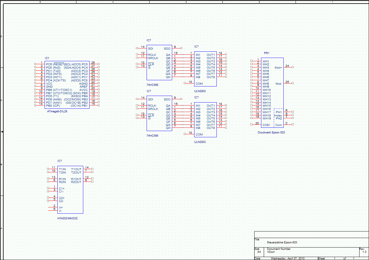

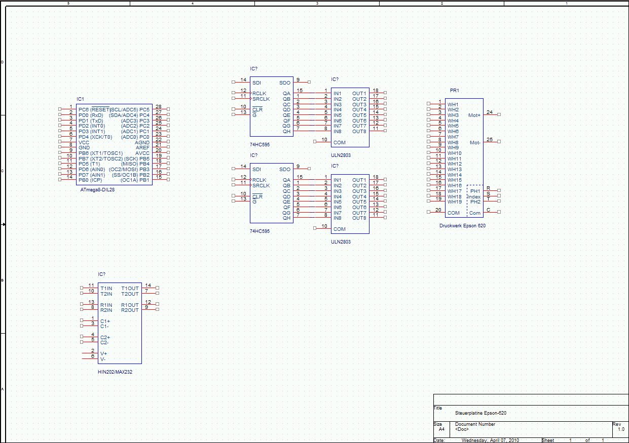

@Nosnibor:
Danke für die Vorlage - hoffentlich komme ich bald mal dazu, das
auszuprobieren.
A propos kleinerer Prozessor:
Ich habe im Anhang einfach mal ein paar Bauteile auf ein leeres Blatt
geworfen und wollte - bevor ich die Strippen ziehe - mal in die Runde
der Interessierten fragen: Wäre die Bauteilauswahl für euch ok (ich
denke ihr wollt dann ggf. auch eine Platine? ;-) ) Hättet ihr was gegen
SMD?
Als Eingang würde ich RS232 (alternativ auch direkt die UART-Pins) und
SPI auf Stecker führen.
Eine Stromversorgung mit einem kleinen Switcher für 9-24VDC sähe ich
auch noch vor.
Kommentare?
von Nosnibor (Gast)
2xULN2803 gibt nur 16 Ausgänge. Da fehlt dann mindestens noch etwas für
den Motor --und für die zwei Typenräder mit den Symbolen, wenn man die
auch nutzen will. 3xULN2003 trifft es da meiner Meinung nach besser. Ich
muß aber zugeben, daß ich die Ansteuerung des Motors nicht nachgerechnet
habe. Das Fehlen von Rauchzeichen bisher ist ja noch kein Beweis für
korrektes Schaltungsdesign.

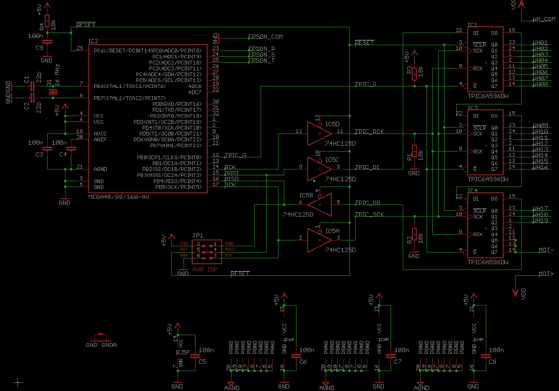

von Frank K. (fchk)
> SMD?
Wenn Du TI TPIC6A595 oder 596 nimmst, hast Du Schieberegister und
Leistungstreiber in einem. Mit Ausnahme des anderen Pinouts und der
höheren Ausgangsleistung (bis zu 50V und bis zu 350mA pro Ausgang)
kannst Du die Teile wie 74HC595 benutzen.
Die Schieberegister würde ich ans SPI anschließen, das macht das
Raustakten schneller und einfacher. Damit ISP-Programmierung auch noch
geht, würde ich die Leitungen zum Schieberegister über ein 74HC125
führen, bei dem die Gate-Eingänge auf /RESET gelegt sind, so daß der ISP
freie Fahrt hat, wenn er den RESET herunterzieht. /SRCLR der TPICs auch
an /RESET, das sorgt dafür, dass nach einem Reset alle Ausgänge aus
sind.
Als Prozessor hätte ich vielleicht einen AVR Atmega32U4 genommen. Da
wäre dann vielleicht noch ein USB Printing Support mit drin ... obwohl
bei DEM Druckwerk vielleicht nicht so interessant wie bei Pollin 721
345. Zumindest würde ich den Mega8 nicht mehr einsetzen, sondern nur
noch den Nachfolger Mega88PA, der ist pinkompatibel und hat eine Reihe
an Verbesserungen. Da kann man dann auch den UART als zweiten SPI
betreiben, wenn man ein SPI-Interface will.

von Frank K. (fchk)
So, ich hab meine Gedanken in der Mittagspause eben mal schnell
zusammengepinselt.
@Nosnibor:
>Allerdings weiß ich noch nicht, wie man dann sicherstellt, daß die
>Ausgänge alle tot bleiben, solange noch keine Software im AVR läuft.
Ich habe /G von den TPICs auf einen Portpin gepackt und mit einem Pullup
versehen. Nach einem Reset sind ja alle Portpins auf Input geschaltet,
d.h. der Pullup zieht die Leitung hoch, und die Ausgangstreiber bleiben
aus. Wenn der AVR dann läuft, werden die Portpins entsprechend
programmiert, und wenn alles erledigt ist, zieht man /G auf Low, und
dann gehts los. /RCLR ist auf /RESET des Controllers gelegt, d.h. nach
einem Hardware-Reset sind die Register leer. Ich würde die aber in
Software nochmal löschen wollen; das hat dann beim Debuggen Vorteile.
fchk
Jepp, ich war ja auch noch nicht fertig... ;-)
> Bei der Spannungsversorgung wäre es wichtig zu wissen, ob man AVR und
die ganzen induktiven Lasten (Motor&Magnete) an dieselbe 5V-Quelle
hängen darf oder wie weit man das entkoppeln muß.
Ich würde sie über einen kleinen LDO entkoppeln. Der AVR etc. "frisst"
ja nicht viel, so dass ein LP2950 o.ä. reichen würde. Das bringt dann
genug "ripple rejection" (umd die 80dB bis 1kHz). Die Spannung für das
Druckwerk würde ich so auf 5,8V einstellen, das ist dann quasi die
Kompensation zur Vce des Treibers.
Frank K. schrieb:
> Wenn Du TI TPIC6A595 oder 596 nimmst..
Ich kenne die, wollte mit Hinsicht auf Erhältlichkeit und der "großen"
Stückzahl bei "Standardkram" bleiben
> Die Schieberegister würde ich ans SPI anschließen ...
...würde ich nicht, denn ich wollte SPI (falls ich doch einen der
herumliegenden M8-er nehmen sollte) als alternativen Eingang vorsehen.
Den '125er kannst Du übrigens durch einen 1K Längswiderstand in der
MISO-Leitung ersetzen, solange die Schieberegister beim Programmieren
via High am G-Eingang ruhiggestellt werden. Das bisschen
Bitbang-Schieben macht der AVR doch mit Links.
> Zumindest würde ich den Mega8 nicht mehr einsetzen...
Da die Neuen pinkompatibel sind, nehme ich immer noch das M8-Symbol aus
der Library. Vor dem Ziehen der Stückliste würde der schon noch auf was
moderneres umgelabelt. :-)
Und von wegen "viele Pins" und "Mega32U4": Der Mega8 sollte doch reichen
was Pinzahl und Speicher angeht. Er hat in dem Projektchen ja nichts
weiter zu tun als auf Eingaben hin das Druckwerk zu betätigen.
Vielleicht noch ein bisschen Handshake, damit die Buffer nicht
überlaufen. USB wäre IMHO wirklich etwas über's Ziel hinaus...
Danke für die Beiträge.
