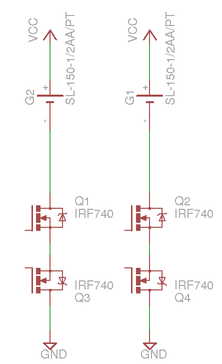

Hallo Forum,
ich entwickel eine Schaltung die einen lipoakku mit 5 Zellen, 5Ah
schützen soll. Dafür brauche ich einen Leistungsschalter der den Akku
von der Last trennen kann, und zwar in beide Richtungen (laden &
entladen).
Bis jetzt wird dafür ein n-fet verwendet, der die lowside schaltet.
Funktioniert auch ganz wunderbar per 5V vom mikrocontroller.
Ich möchte aber zwei Akkus anschließen. Wenn ich einen leeren und einen
vollen anschließe, wird der leere Akku mit dem maximalen Strom über die
body-diode des mosfets geladen (primitive.png). Bei 5 Zellen sind das
21V - 16V = 5V Unterschied und der Strom ist nur durch den
Innenwiderstand begrenzt. Das überlebt der mosfet nicht, weil an ihm
0,7V abfallen.
Eine lösung dafür sind zwei mosfets antiseriell (oder back-to-back)
verschaltet. Ich habe zwei Versionen angehängt, einmal mit Drain
zusammen (antiseriellD.png) und mit Source zusammmen (antiseriellS.png).
 * Wie bekomme ich das Gatesignal hin? Chargepump? Für jeden Fet eine?
Das ist diskret ein irrer Aufwand. Geht es nicht geschickter?
 * Was ist besser, Drain zusammen, oder Source zusammen? High oder
lowside?
 * Kennt jemand einen Gatetreiber wie
http://www.micrel.com/_PDF/mic5014.pdf der für zwei antiserielle mosfets
gedacht ist?
 * Habe ich etwas übersehen? Geht es einfacher? Gibt es gute Artikel
dazu?
Und ja, ich weiß, dass es fertige Schutzschaltungen gibt. Aber nicht in
der Leistungsklasse und nicht mit den features (µC).
OP #1575812
Hallo Andreas,
es handelt sich um ein  mobiles System. Der Strom ist ~30A im Betrieb,
Spitzen natürlich wesentlich höher. Verlustleistung ist auch vom Platz
her ein Problem.
Wenn ich eine Schottkydiode parallel zum Mosfet schalte vergrößere ich
das Problem nur noch: U_leer = 16V, U_voll = 21V, Delta(U) = 5V, R_i ist
sehr klein (mΩ-Bereich). Der volle Akku lädt den leeren Akku dann auf,
nur begrenzt durch den Innenwiderstand, Kabel und meinen mosfet. Mit
einer Schottkydiode wird der Strom nur größer, und damit wird die
Verlustleistung ähnlich hoch wie nur mit mosfet.

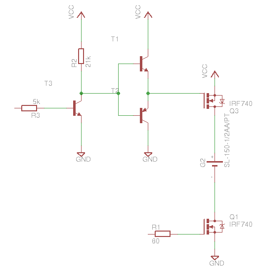

OP #1595056
Ich denke die angehängte Schaltung löst mein Problem zum größten Teil.
Der obere Mosfet ist ebenfalls ein n-channel, aber mit Source an Vcc.
Das hat den Vorteil, dass ich gegenüber einem festgelegten Potential
schalten kann. Links davon ist ein Treiber bestehend aus BC807, BC817.
Davor geschaltet noch ein Pegelwandler mit pullup und npn Transistor.
Der untere mosfet wird über die 5V des µC direkt geschaltet.
Ich werde die Schaltung noch simulieren, sehe bis jetzt aber keine
Probleme bis auf den Stromverbrauch des Pegelwandlers. Hat da jemand
eine Idee?
Die Schaltung funktioniert so nur bis 20V, vielleicht hilft sie noch
jemand anderem. Verbesserungsvorschläge sind wie immer willkommen.

Gast #1610906
Danke,
beim Simulieren ist es mir auch aufgefallen. Einschalten funktioniert
nur, wenn schon Spannung da ist. Ich brauche bei n-fets in jedem Fall
eine Spannung die außerhalb meiner Versorgungsspannung liegt.
Hallo Mawin,
aus eben diesen Datenblättern habe ich die Idee. Ich wollte mir die
Charge Pump sparen, aber genau darauf läuft es jetzt hinaus.
