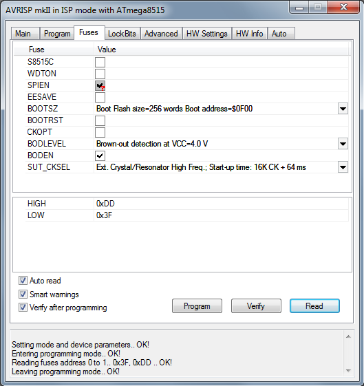

PS: Im Anhang meine Fuses für den 8051
Bye
