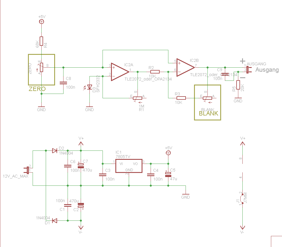

Hallo Leute,
aus dem Schaltplan im Anhang soll eine Platine zur Messung der
Lichtintensität in einem Spektralphotometer für ein Schülerpraktikum
entstehen.
Mit dem Poti ZERO soll die Grundhelligkeit subtrahiert und mit BLANK der
Ausgangsstrom an die vorhandene Skala im ausgangsseitigen
Mikroamperemeter angeglichen werden. Eine Bandbreite von 100Hz ist
völlig ausreichend.
Sehe ich es richtig, dass für diese Anwendung ein ziemlich beliebiger
Dual-OpAmp eingesetzt werden kann und die angegebenen "low input bias
current"-Typer hier überflüssig wären?
Falls die Schaltung sonstige Fehler hat, werden Hinweise dankbar
entgegengenommen.
Alex
>entgegengenommen.
D3 ist falsch herum. Fotodioden werden in Sperrrichtung betrieben.
R1 sollte S mit A verbunden werden.
IC2A Pin3 sollte auf GND liegen. Die Offsetkompensation würde ich nur an
IC2B machen. (Die Fotodiode sollte im quasi-kurzschluss betrieben
werden, da sie da linearer ist)

OP Persönliche Seite #1576855
Die Spannung am Ausgang von IC2A soll negativ sein.
R1 dient der einmaligen Abstimmung der Schaltung, sollte also egal sein.
Die anderen Potis werden am Gerät passend zur Drehrichtung verkabelt.
Richtig. Mit der Offsetkompensation am zweiten OPV würden sich aber
Offset und Gain gegenseitig beeinflussen. Nun könnte ich als erste Stufe
einen reinen Transimpedanzverstärker nehmen, dann mit je einem OPV
zuerst den Offset abziehen und anschließend verstärken. Aber geht das
nicht auch mit nur zwei OPAmps?
Im vorherigen Entwurf war die Diode direkt an der höhergelegten
virtuellen Masse angeschlossen, die Gainstufe war dagegen auf Masse
bezogen. Siehe Anhang.
Allerdings konnte ich den Stromfluss der Diode in diesem Aufbau nicht
nachvollziehen. Er müsste hier doch durch der ZERO-Spannungsteiler
fließen, oder?

Darum geht es nicht. Offene EIngänge fangen Störungen ein. Deshalb wird
ein Poti grundsätzlich so verschaltet, das derSchleifer einen Teil der
Widerstandsbahn kurzschließt. (Sofern das Poti nicht als Pannungsteiler
geschaltet ist)

Ich dachte er sei ein Transimpedanzverstärker:
OP Persönliche Seite #1576923
> geschaltet ist)
Du hast natürlich Recht. Hatte ich vorhin falsch verstanden. Ist
korrigiert.
>>Er müsste hier doch durch der ZERO-Spannungsteiler fließen, oder?
> Ja.
Eben. Geht nicht. Eine niederohmige Spannungsreferenz möchte ich ungern
einbauen.
Daniel -------- schrieb:
>ist C2 richtig rum drin?
Nö. Danke.
Gast #1576953
Möglich. Ich kenne Pin 1 nicht, das sagt mir so gar nichts. OP1 wird
immer versuchen, die beiden Eingänge + und - auf gleichem Potential zu
halten. Sollte diese Bedingung nicht stimmen, ist es kein Verstärker
mehr.
Und eine Spannung ist von der Zero-Schaltung vorgegeben. Und die ist
immer positiv, da der negativste Punkt die Masse ist. Deshalb kann die
Ausgangsspannung von OP1 nie negativ werden.

Da keine hohe Bandbreite gebraucht wird, sollte man parallel zu R1 einen
Kondensator (z.B. 100 pF) haben. Ganz ohne neigt die Schaltung zum
schwingen. Wegen möglicher eingekoppelter Störungen wäre zu überlegen R1
nicht als Poti, sondern als Festwiderstand zu nehmen, ggf. auch Steckbar
oder umschaltbar (z.B. 1 M und 10 M). Lieber mehr Verstärkung in die
erste Stufe, und die 2 te Stufe einstellbar machen. 2 Potis sind eher
überflüssig.
C9 am Ausgang der OPs ist auch nicht gut für die Stabilität.
Wahrscheinlich wird die Schaltung so schwingen. Lieber den Widerstand
hinter den OP, und die Ausgangsspannung gegen Masse abgreifen.
Die Spannung zur Offset kompensation muß stabilisiert sein. Notfalls am
Eingang nur GND und 5 V nehmen und am Ausgang noch etwas von den 5 V
dazu tun.

Dann hab ich mir mal Kennlinienscharen von Fotodioden im Sperrbetrieb
angeschaut, und mir auch mal das Datenblatt des SFH2332 gezogen. Günstig
scheint es mir, wenn man die Diode bei konstanter Sperrspannung
betreibt, z.B. 5V. Legt man die Diode mit der Katode an +5V, Anode an
den negativen OP-Input, wäre das erfüllt. Der Ausgang des ersten OP
sollte dann in den negativen Bereich aussteuern, der zweite invertiert
das wieder. Der OP mit der Fotodiode sollte wegen der winzigen Ströme
dann eher ein Typ mit FET- bzw. MOSFET-Eingängen sein (wegen
Eingangsströmen).
> schwingen.
Das dient doch der Kompensation der Phasenverschiebung durch Dioden- und
OP-Eingangskapazität, oder?
Wird darauf hinauslaufen, dass ich den maximalen Strom der Diode im
betreffenden Spektrometer messe und die Verstärkung passend auslege.
Stimmt. Wird gemacht. Die Vorgängerschaltung hatte einen ähnlichen
Ausgang, den ich unbedacht übernommen habe.
> dazu tun.
Huch, die unstabilisierte Offsetspannung war aus einem früheren Entwurf.
Ist stabilisiert.

Genau das war ja die ursprüngliche Frage. Werden gerade die
Eingangsströme durch die Offset-Vorgabe mit dem ZERO-Poti nicht beliebig
kompensiert, wenn man die Grundhelligkeit wegnullt?
> Spektrale Empfindlichkeitskurven haben wohl alle Fotodioden, da muß man
> sich dann anderweitig was einfallen lassen (Farbfilter, etc.), falls
> überhaupt gefordert.
Ist nicht gefordert. Man nimmt die Kurve
auf.
> Ich werde am Nachmittag noch etwas Zeit haben, die erste OP-Stufe mal
> auf PSPICE zu simulieren...
Zumindest mit einem idealen OP und einer idealen Stromquelle
funktioniert in LTspice der Offset ganz wunderbar in der ganz oben
gezeigten Schaltung.

Etwas übersichtlicher könnte man den Offset auch einfach zur 2 ten Stufe
hinzuaddieren: einfach einen zusätzlichen Widerstand (z.B.1 M) von einer
variablen Spannungsquelle zum (-) Eingang des 2 ten OPs. Der 2 te OP
arbeitet dann als klassischer invertierender Addierer.

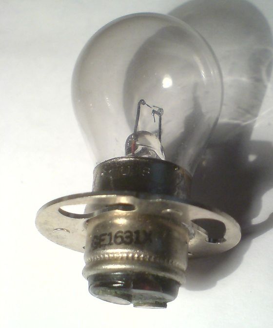

Die Lichtquelle ist im Anhang zu sehen. Übrigens wäre ich für günstige
Bezugsquellen in Deutschland sehr dankbar.
Diese variable Spannungsquelle müsste dann wesentlich niederohmiger als
die Potilösung sein, um relevante Offsets erzeugen zu können. Mit dem 1M
Widerstand würde die Offset-Spannung ja nur mit Faktor 1/100 addiert
werden. Die Widerstände um den 2. OP müssen größenordnungsmäßig so
bleiben, da der Blank-Poti ziemlich fest verbaut ist.
>günstige Bezugsquellen in Deutschland sehr dankbar.
Ist das nicht die Lichtquelle, die das zu analysierende Element (z.B.
Natrium) enthält? Sieht etwas gebraucht bzw. defekt aus. Aus dem
Bezeichnungskürzel könnte man auf GE (General Electric) schließen. Vor
Jahren an der FH sprachen sie auch schon von Beschaffungsproblemen und
Preis.
Laborgerätehersteller, vielleicht Leybold, aber immer schweineteuer.
> Preis.
Mit der Bezeichnung finde ich viele Händler in den USA, hier allerdings
nur Mercateo. Besser als nichts, aber vielleicht gibt es noch andere.

Wenn der Rückkopplungswiderstand passend gewählt ist, sollte die
Ausgangspannung des ersten OPs bei etwa 100 mV bis 1 V liegen. Da ist
dann ein Offset von 1 mV des OPs nicht so schlimm.  Auch wenn es neuere
gibt wäre der ICL7650 keine so schlecht Wahl für einen Chopper OP, denn
der hat relativ wenig bias Strom, eine relativ hohe mögliche
Versorgungsspannung und relativ wenig Rauschen - nur halt als Nachteil
eine Pinbelegung außer der Norm, und externe Kondensatoren.
Den Poti für den Offset wird man auch mehr wegen der
Hintergrundbeleuchtung brauchen. Auch bei den normalen OPs wird die
Drift eher klein sein.
Der Verlauf der Empfindlichkeit zwischen 800 nm und 400 nm wird bei fast
allen Fotodiode praktisch gleich sein, halt ein Quanteneffizienz von
rund 90%. Eine größere Fotodiode sollte kaum helfen, da der Spalt ja
auch nicht reisig sein wird.  Eine große Fotodiode kreigt dann auch mehr
Streulicht und ggf. Rauschen.
Für die Offseteinstellung am 2 ten OP müßte der Poti auch nicht so
niederohmig sein, nur halt weniger als der Widerstand zum Einkopplen von
etwa 1 M oder vielleicht 100 K, wenn man mehr Offset hat. Ein 100 K Poti
wäre da durchaus OK. Schlimmstenfalls wird die Offseteinstellung etwas
nichtlinear, was aber auch kaum Stören sollte.
OP Persönliche Seite #1581416
Das hatte ich gestern übersehen:
Es ist die Lichtquelle. Das Licht wird an einem Prisma gebrochen und
durch das zu analysierende Objekt (Farbfilter, Proteinlösung, ...)
geschickt. Aus dem Verhältnis zur Messung ohne Messobjekt hat man die
Transmissionskurve wie oben geschrieben.
In diesem Fall ist die Lampe einfach durchgebrannt. Deshalb die Suche
nach einer neuen.

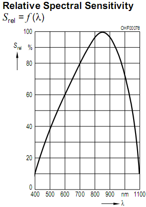

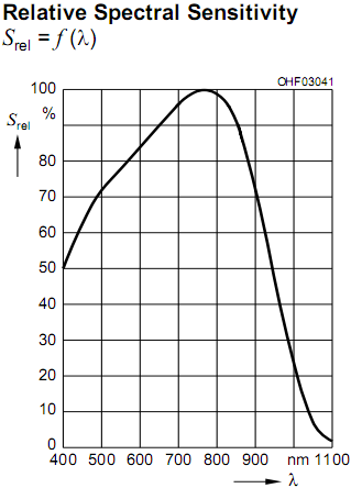

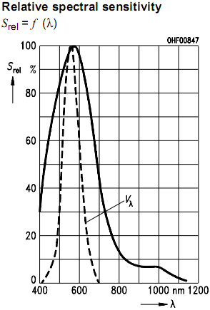

> rund 90%.
Da gibt es schon größere Unterschiede. Die BPW34 hat eine "normale"
Empfindlichkeitskurve für Silizium-Fotodioden. Dann gibt es solche, die
an die Empfindlichkeit des menschlichen Auges angepasst sind, wie die
BPW21. Und die SFH2332 ist eben die mit der flachsten Kurve im Bereich
zw. 400 und 660nm, der eben für die Praktikumsgeräte relevant ist.
Damit ich dich nicht missverstehe: Gemeint ist eine Einkopplung zw. R2
und dem nichtinvertierenden Eingang des zweiten OP, oder?
