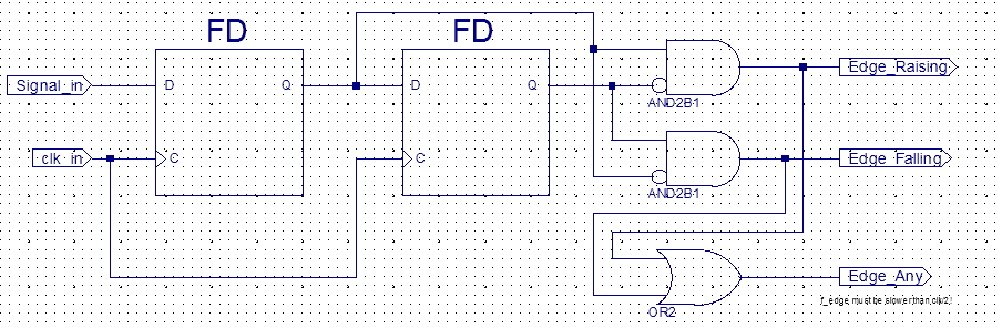

ich arbeite mich gerade in FPGAs ein und merke nebenbei, dass ich in
Digitaltechnik auch nicht mehr ganz fit bin. Folgende Aufgabe:
Ich möchte einen Flankendetektor bauen. Wie das in VHDL geht, habe ich
in der Artikelsammlung gefunden. Ich möchte es gerne grafisch lösen.
Kann ich das so wie im Anhang dargestellt machen? Oder werde ich später
Timing Probleme bekommen? In der Simulation funktioniert's.
Beide FF reagieren auf die gleiche steigende Flanke. Sollte das rechte
FF diese Flanke aber auch nur einen Moment später bekommen, so dass der
Ausgang des linken FF schon den Eingang übernommen hat, funktioniert der
Detektor nicht.
Wie macht man's also richtig?
Grüße
Steffen

Danke für Deine Antwort, supachris. Was aber ist mit meinem Einwand?
Das Timing steht und fällt mit der Laufzeit der FF. Sollte sich das
Taktsignal zu einem der FF um die Laufzeit des anderen verzögern,
funktioniert die Schaltung schon nicht mehr. Wer garantiert mir, dass
das nicht passiert? Ist das eine allgemeingültige Regel, von der man
immer ausgehen kann?
> Detektor nicht.
Keine Sorge. Prinzipiell hast du dieses Problem in jedem synchronen
Design.
> Wer garantiert mir, dass das nicht passiert?
Dass genau diese Race-Condition nicht auftritt, dafür haben die
Entwickler von CPLDs und FPGAs gesorgt. Dafür gibt es in einem FPGA z.B.
speziell ausgelegte Taktnetze, im CPLD gibt es dafür spezielle
Takteingänge.

So ist es. Solange sich das innerhalb des CPLD oder FPGA mit dem
gleichen Takt, der auf einem Clock-Netzwerk liegt, abspielt, kann man
davon ausgehen, das alle FF gleichzeitig schalten. Du hast ja schon
völlig richig das 1. FF zum einsychronisieren des asynchronen Eingangs
eingebaut, mehr kannst du nicht tun. Nach dem 1. FF ist das Signal
garantiert synchron zum internen Takt. Kann halt nur je nach Lage der
Flanke auch einen Takt später als das asynchrone Ereignis kommen, wenn
die Setup-Zeit verletzt wird. Damit musst du leben.

es stellt sich nur noch die Frage, was du mit den 3 gewonnenen Signalen
anfängst, da theoretisch bedingt durch unterschiedlichen Gatter- und
Netzlaufzeiten Spikes auf deinen 3 Ausgängen auftreten könnten. Man muß
die Weiterverarbeitung der Signale im Auge behalten, wenn man
kombinatorische Logik zwischen dem letzten Flipflop und einem Ausgang
hat.

Der Besucher schrieb:
> Hallo,
> hat.
Naja, notfalls noch ein FF hinter jedes Signal dann sind die Glitches
weg. Im FPGA wird das allerdings kaum nötig sein, die 3 Signale werden
bestimmt alle in der gleichen LUT abgebildet.
> Öhmmm.... eine LUT mit 3 Ausgängen?
> Halb so schlimm, jeder hat mal seinen lichten Moment ;-)
Achje. Naja, wurde Zeit für Feierabend. Ich meinte eigentlich auch
den/das Slice. Aber die meisten da haben auch nur 2
LUTs/Slice....naja...
