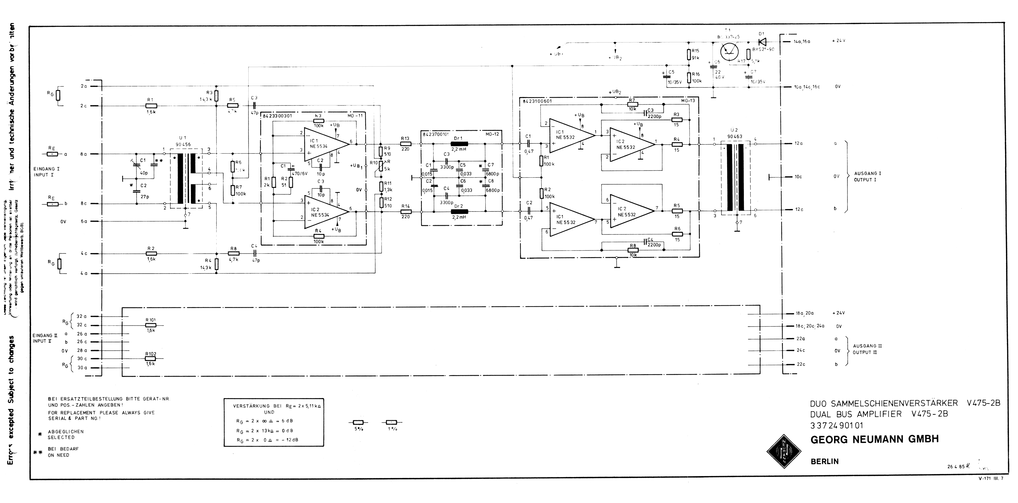

Moin, moin!
Würde gerne wissen welche Frequenzen in diesem LC Netzwerk (?) gefiltert
werden? Selbst ausrechnen kann ich es leider nicht, dafür reicht mein
Wissen leider nicht aus... Kann mir jemand behilflich sein? Es handelt
sich meiner Meinung nach um die Bauteile auf der Steckkarte die mit
MO-12 bezeichnet ist. Das ganze gerät ist ein alter Summierverstärker in
0-ohm technik aus dem Rundfunkbereich. Danke schonmal im Voraus,
D.

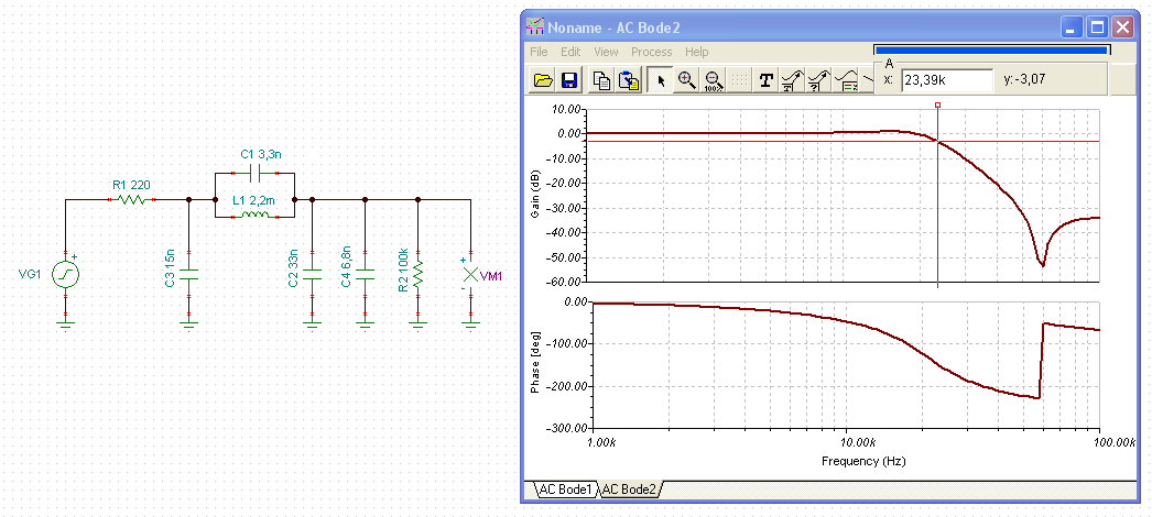

Nicht rechnen, simulieren! Beispielsweise mit TINA von Texas Intruments,
wie im Anhang.
Kai Klaas

Könntest Du mir das noch etwas genauer erklären? Formen die Bauteile
genau diese Kurve, oder hört das Messsignal bei 60khZ auf? Was hätte
diese Kurve im Frequenzgang (und vor allem im Phasengang) für einen
Sinn? Was ist das denn genau für ein Filter? Ein Kondensator parrallel
zur Drossel ist doch eigentlich eine Bandsperre...oder? Ist das
interessant... Danke!
D.
Irgendein Störsignal bei 60KHz unterdrücken. Eventuell
anwendungsspezifisches Mikrofon. Wenn die parasitären Elemente
berücksichtigt werden könnten, könnte die Kurve auch woanders landen!

Was wären denn in diesem Fall die parasitären Elemente?
Aus dem Schaltplan geht für mich nicht sicher hervor um welche Kapazität
es sich  bei einigen Kondensatoren handelt. Ist es sicher dass es sich
bei allen um nf handelt? Oder ergibt sich dass aus der Zusammenstellung
der Schaltung? Hätte es nicht auch ein einfacher Tiefpass getan?
RG ist übrigens 5,11k
Danke,
D.

Woher kommen denn die 100k in der Simulation? Die kann ich im Schaltplan
nicht entdecken, bzw. doe 100k dort gehen ja nicht direkt auf gnd...
D.
von Eddy C. (chrisi)
Direkt nicht, die 100k sind aber mit 10uF gegen GND gekoppelt
(schwebende Masse), insofern stimmt das schon.
Abgesehen davon wäre auch das noch egal, weil der Verstärker symetrisch
arbeitet und daher in diesem Masseausgleichspunkt theoretisch(!) kein
Strom fliesst.
Das ist ein Cauer-Tiefpaßfilter 3. Ordnung, auch elliptisches Filter
genannt, gekennzeichnet durch einen steilen Anfangsabfall unmittelbar
oberhalb der Grenzfrequenz, steiler als gewöhnliche Tiefpaßfilter 3.
Ordnung, wie Butterworth etc. Allerdings weisen diese Filter einen
charakteristischen Einbruch (hier bei 60kHz) auf, oberhalb dessen
Frequenz die Filterdämpfung wieder ansteigt. Wenn nicht gerade eine
Störung von 60kHz unterdrückt werden soll, dann liegt dieser Einbruch
nur zufällig bei 60kHz. Er liegt bei ungefähr dem dreifachen der
Grenzfrequenz des Filters, kann aber je nach gewünschter Filterkurve
stark schwanken. Der Einbruch wird verursacht durch die Parallelresonanz
der 2,2mH Induktivität und 3,3nF Kapazität, bei der die Impedanz der
Parallelschaltung und dadurch die Filterdämpfung maximal wird.

Im Grunde genommen sollten ja alle DIP 8 passen, die gleiche, bzw
ähnliche Werte wie die des NE5532/4 haben, oder? Warum ist der
Verstärker eigentlich Symmetrisch aufgebaut? Es ist doch recht einfach
mit einem Trafo zu Symmetrieren/Asymmetrieren. Desweiteren müsste man
nicht auf exakt gleiche Bauteilwerte für 0/180 grad achten...
D.
Mit einem vollsymmetrischen Design erreicht man bessere Werte.
Probier doch einfach diverse OpAmps aus. Die meisten Geräte haben eh
einen 4558 drinnen und die allermeisten Leute sind damit zufrieden. Du
hast es bereits eine Klasse besser drin :-)

>Heute morgen war es soweit, ich habe mal spaßeshalber die Filterkarte
>auf einer seite ausgelötet und R13 mit c1 verbunden.
Phasengänge kann man nicht hören, solange sie für linkes und rechtes Ohr
genau gleich sind.
>Leider mit dem Ergebnis, dass die Seite mit Filterkarte besser klang.
>Etwas mehr höhen und etwas mehr impulse.
Was ja auch kein Wunder ist, da das Filter die Höhen um rund 1dB bei
15kHz anhebt.
>Auf meinem Goniometer konnte man allerdings feststellen dass bei gleichem
>Signal L/R kein Strich zu sehen war sondern ein langgezogenes Oval,
>welches zeigt das die *hasenbeziehung zueinander nicht stimmt.
Genau das darf nicht sein. Beide Kanäle müssen zueinander in Phase sein.
Sonst klingt es immer Müll.

von Diehlmann D. (diehlmann)
Danke für die ganzen Infos! TINA ist wirklich sehr praktisch. Daurch
erspare ich mir bestimmt einige Fragen hier. Eine Hätte ich allerdings
noch:

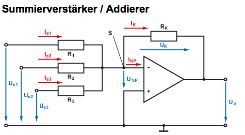

Wie kann das prinzip des Summierverstärkers hier funktionieren, wenn die
zu summierenden Signale durch einen Übertrager vom OPV entkoppelt sind?
Auf Bald...
D.
Die OpAmps summieren nichts, sondern puffern die beiden/symmetrischen
Leitungen der Übertrager. Erkennbar daran, das beide Signale auf jeweils
den positiven Eingang gehen. Könnte natürlich auch der negative jeweils
sein.
Aha, dachte dass es wichtig ist, das am Punkt "S" unbedingt eine
Verbindung bestehen muss. Oder reicht es wenn der Übertrager die
Wechselspannung 1:1 überträgt? Heisst das im Umkehrschluss, dass der
zweite Verstärker nur das Tiefpass-Filter gegen die Aussenwelt puffert?
D.
von Kai Klaas (Gast)
>Heisst das im Umkehrschluss, dass der zweite Verstärker nur das Tiefpass->Filter
Also, falls du jetzt die NE5532 meinst, dann ist der Grund für die
doppelten OPamps einfach die 600R Treibbarkeit. Da der Ausgangstrafo
symmetrisch getrieben wird, sieht jede Kombination eine 300R Last, wenn
ausgangsseitig 600R hängen. Und da jeder NE5532 nur 600R treiben kann,
brauchst du eben jeweils zwei parallel.
Kai Klaas
Ja, die meine ich. Ist es richtig das der ganze Verstärker die
Verstärkung 1 hat, und "lediglich" für die korrekte summierung zuständig
ist, aber das summierte Signal nicht imm Pegel ändert?. Das Datenblatt
sollte den Ausgangstrafo beschreiben. Ist es der Lastwiderstand von
600-1000 ohm der an den ne´s  hängt! Die Datenblätter zu Neumann, bzw.
Rundfunkmodulen gibt es auf audio.kubarth.com/rundfunk

von unwissender (Gast)
Kann mir jemand sagen wieso die nicht invertierenden Eingänge der beiden
NE5532 nicht parallel am Hochpass liegen? Liegt es am Eingangswiderstand
des OP?
Und noch eine: Welchen Sinn hat der Kondensator C3/C4?
Ich habe nicht genau verstanden, was du geschrieben hast.
Hängst du an die Ausgangswickung eines solchen 1:1 Transformators einen
600R Lastwiderstand, sieht die Einganswicklung des Trafos für die NE5532
ebenfalls wie ein 600R Widerstand aus. Google mal nach
Impedanztranformation bei Transformatoren.
Im Ton-Studio ist es üblich mit 600R Lasten zu arbeiten, deswegen muß
dieser Summierverstärker natürlich auch in der Lage sein, 600R Lasten zu
treiben.
Kai Klaas
>des OP?
Nein, weil man sich wohl ein Entkoppelnetzwerk (R7/C3) sparen will.
Die bewirken eine "Phase Lead" und unterdrücken Schwingneigung, wenn am
Ausgang des Transformators kapazitive Lasten, wie lange Kabel,
angeschlossen werden.
Kai Klaas
