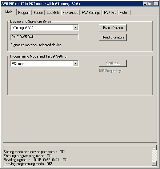

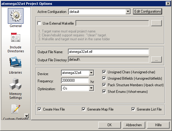

OP Persönliche Seite #1577906
A. K. schrieb:
> Richtiges Device eingestellt (Compiler, Studio)? Passt die ausgelesene
> Signatur dazu?
Die Signature scheint zu stimmen, hab mal die Sig-Erkennung und meine
Projekt-Optionen angehängt, hab schon 2MHz, 32MHz ausprobiert, laut
Datasheet sollten ja 2MHz standard sein.
Hab auch bereits -O0 alternativ zum -Os probiert, aber keine Änderung :(
