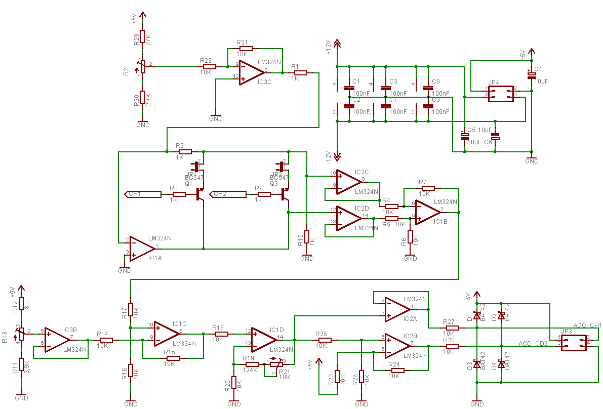

von Stefan H. (zero-cool)
Hi erstmal danke für alle eure Antworten...
ok zum Einsatzbereich und zu den Toleranzen:
-ich hab den (vorübergehenden) Schaltplan mal mit angehängt
-Widerstände hab ich bis jetzt die genommen, die ich da hab. (Werden
aber später durch 1%tige ersetzt, wollte nur die Schaltung mal
aufstecken, um zu sehen, ob alles so funktioniert, wie ich mir das
vorstelle)
-ich will einen Temperaturbereich von -25 bis +155°C damit messen...
(Wert des PT1000 zwischen 900Ohm und 1,6KOhm)
Hab die Schaltung so entworfen,dass ich eine relativ hohe genauigkeit
zusammenbringe (ADC halt vollkommen ausnutzen^^)
-Den Messfehler die ich durch den Transistor bekomme, werde ich im µC
weg rechnen.
-ADC Auflösung ist 10Bit (durch die Schaltung 11Bit)--> 0-10V mit einem
Raster von 5mV pro bit.
-Die +5V im Plan sind 5,00V Referenzspannung (REF02)
-Abweichung sollte max. +-1°C sein (hab ja durch den ADC nur schritte
von ca 0,35°C)
Ach ja Der PT hängt an JP1 bzw JP2.
Stefan

von MaWin (Gast)
Ich seh da zwar tausend Bauteile, aber keine Pt1000.
Ich befürchte, du willst da sogar was umschalten, mit Toleranzen
jenseits von gut und böse.
Und was willst du mit 1% Widerständen, wenn du schon 0.55% genau sein
musst in der Gesamtschaltung, um 1 GradC zu erreichen ?
Du solltest auch noch mal nachschauen, ob die Eigenerwärmung des Pt1000
bei 1mA nicht schon deine 1K Genauigkeit ruiniert.
Und nein, mir erschliesst sich nicht, warum man aus eingestellten +0.5V
erst -0.5V machen muß, dann 500uA nach Masse abfliessen lässt und noch
mal genau so viel Strom über R10, dann die Sättigungsspannung von
Transistoren per Instrumentenverstärker symmetrisch weitergeben sollte
die man dann asymmetriert um sie wieder zu symmetrieren. Musstest du
alle Schaltungen einbauen, die man dir im Elektronikkurs beigebracht
hat? Für 1K tut's 1 OpAmp und eine Spannungsteiler, der Rest erzeugt
doch nur Fehler.
Helmis Schaltung ist sicher besser, selbst wenn man da noch die Hälfte
der Bauteile weglassen könnte.
Die Theorie, daß ein ADC mit 10 bit auch 10 genau bit ausgibt, wird die
Praxis auch noch torpedieren.
Die Kommen an JP1 bzw JP2.
Die 1mA fließen nur kurz, da der transistor nur angesteuert wird,
solange die messung läuft.
Die 500mV werden deshalb invertiert, da die Transistoren mit einer TTL
Spannung angesteuert werden. Und das funktioniert eben nicht, wenn am
Emitter eine negative Spannung liegt.
Der Instrumentenverstärker deshalb, da ich eine Spannungf gegen GND
Potential haben will... alles andere ließe sich ja nur schwer
auswerten...
Die nachfolgenden OP Schaltungen dienen dazu, dass ich meinen ADC so
genau wie möglich nutze (und das mache ich eben am einfachsten, in dem
ich den Messbereich auf das beschränke, was ich brauch)
Mir wäre es selbstverständlich auch lieber, die Schaltung kleiner zu
machen, aber mit beispielsweiße nur einem OP kann ich ja schlecht den
ewig großen negativen temperaturbereich, den ich nicht brauche entfernen
--> und dann würde ich nur die hälfte des ADC bereichs nutzen...

Häh?
    TS507 in SOT23-5
  +-----+---+------- Vref+  Beispielwerte (hängen ja vom gewünschten
 R1    R2   |                               Temperaturbereich ab)
  +-----)---)-R3-+          RTD = Pt1000     RTD = Pt100
  +-R6--)--|+\   |          R1 = 3k9         R1 = 3.01k
  |     |  |  >--+-- A/D    R2 = 39k         R2 = unendlich
  |     +--|-/   |          R3 = 107k        R3 = 11.8k
 RTD    +---)-R5-+          R4 = 1k          R4 = 12.4k
  |    R4   |               R5 = 27k         R5 = 105k
  +-----+---+------- Vref-  R6 = 941 Ohm     R6 = 11k (kompensiert
                                                       Eingangsstrom)
Rechenformeln siehe
http://www.maxim-ic.com/appnotes.cfm/appnote_number/3450
http://www.umnicom.de/Elektronik/Schaltungssammlung/Temperatur/Pt1000/Pt1000.html
