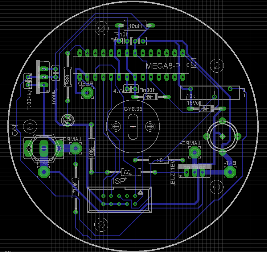

Was haltet ihr von dem Layout, ist das so OK ?
Was könnte man evtl. noch ändern und wo/bei wem könnte ich es am
günstigsten ätzen lassen.
Habe schon mal einen Prototypen aufgebaut der auch einiger maßen
funktioniert, bis auf die Spannungsmessung. Allerdings hab ich den auch
nich komplett nach diesem Schaltplan gebaut sondern etwas abgespäckt.
Ich schätze mal da hatte ich die Widerstände die ich als Spannungsteiler
benutzt habe falsch dimensioniert oder ähnlich und mir den ADC
zerschossen.
Programiert habe ich das alles in Bascom.
Danke schon mal für die kommenden Antworten....
Schönen Abend noch
Chris

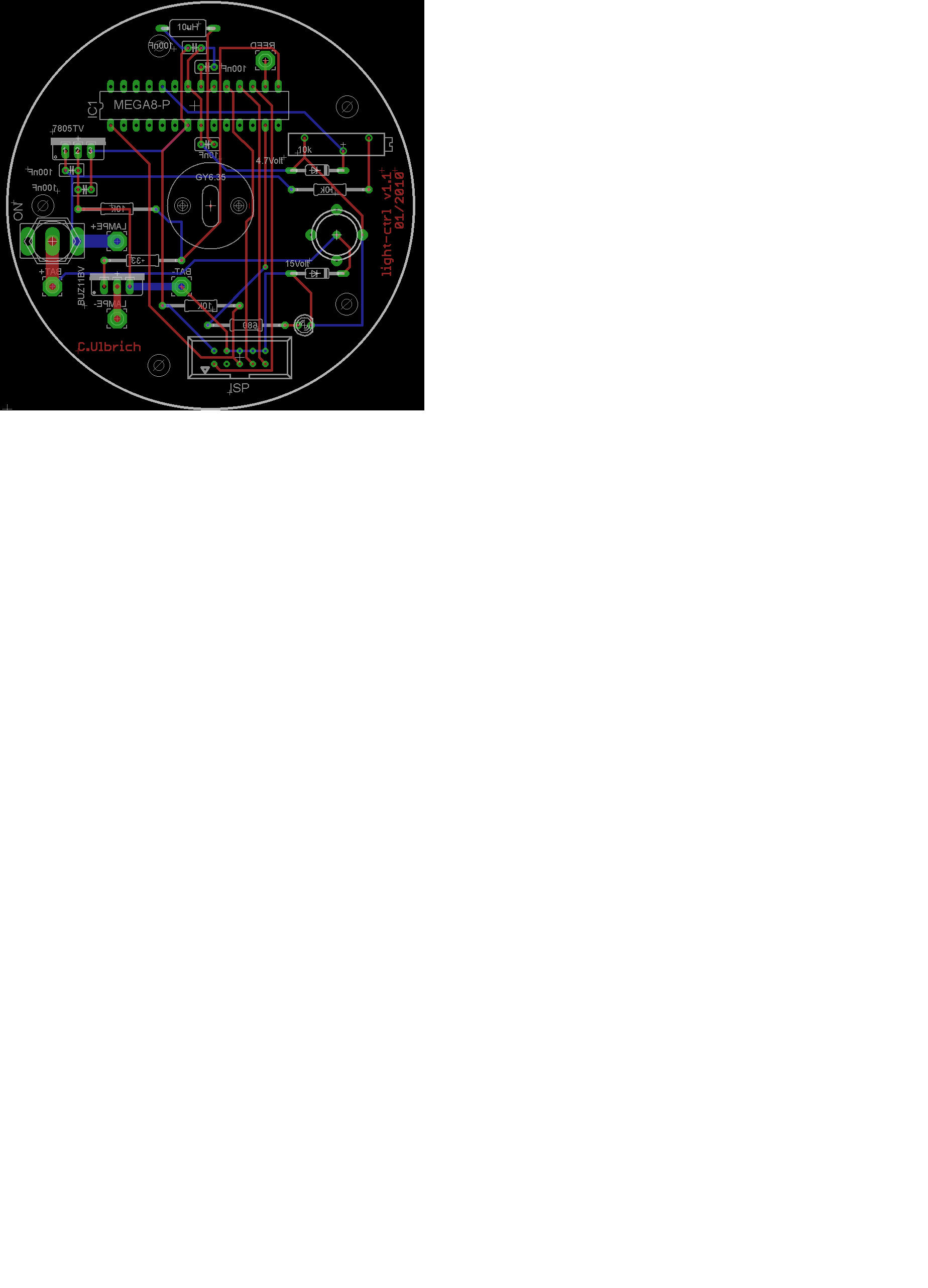

von Christopher U. (quadratus)
So jetzt noch mal mit den entsprächenden Bildern.
Ich hoffe das klappt so!?
von Julian O. (jaytech)
Hey,
Willst du es von Hand löten?
Ich hab jetzt auf die schnelle nicht alles genau betrachtet aber geht
das nicht auch Einseitig zu routen?
Nein das hatte ich jetzt nicht vor. den Testaufbau allerdings hatte ich
von hand gelötet auf streifenraster mit ner menge luftleitungen...
Würde schon gerne eine Platine herstellen, schon wegen der Bohrungen für
die Befestigungslöcher und der runden Form der Paltine.
von Tim H. (hotty) Benutzerseite
Gib dir mal nen bissle Mühe und lass nicht den großteil von Autorouter
erledigen.
Das bekommst du sicher auf einer Lage (vielleicht mit 1-2 Brücken) hin.

Also ich würde es auf jeden einseitig probieren, auch wenn dann
Leitungen länger werden und vllt. umwege nehmen aber eine einseitige
Platine lässt sich leichter selbst herstellen und ist auch günstiger in
der Fertigung.
Außerdem solltest du 90° Winkel in den Leiterplatten vermeiden.

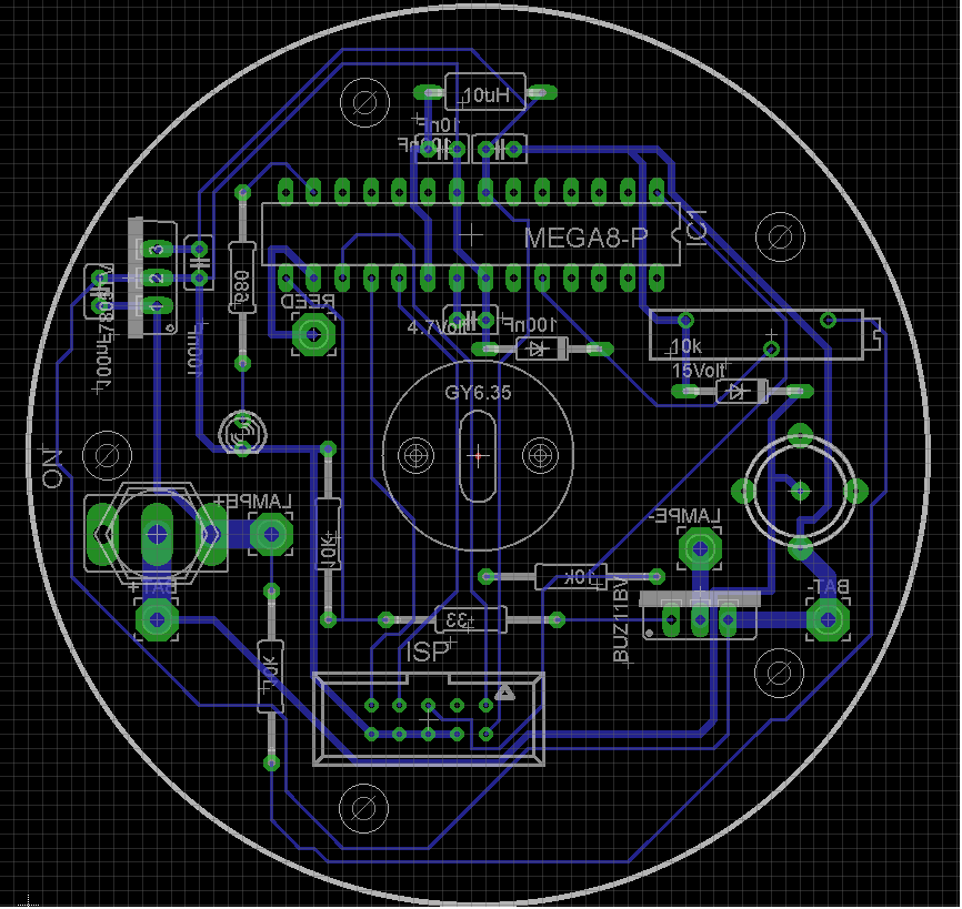

So, hier mal das Layout als Singlelayer-Version.
Ich hoffe mal das das Akzeptabel ist.
...PS Danke für die bisherigen Antworten

BTW: Am BUZ11 zwischen PIN 2&3 ist zu wenig Platz zwischen der Leitung
und den beiden Pins. Hier kannste dir schnell Lötbrücken einhandeln.
von Gregor (Gast)
Hallo Christopher,
bevor Du versucht, die Leiterplatte einseitig zu routen (gut!) platziere
einige Bauteile um (wenn möglich). Ziel der Aktion sollte dann sein,
dass
die Verbindungen zwischen den Bauteilen so kurz wie möglich werden.
Beispiel:
Der ISP-connector gehört zum Controller, liegt aber auf der
gegenüberliegend Seite.
Der Spindeltrimmer, die 4,7V Z-Diode und der Widerstand R4 sind mit
Bauteilen auf der linken Seite verbunden. Platziert sind die 3 Bauteile
jedoch auf der rechten Seite. Also alle drei Bauteile irgendwie auf die
linke Seite platzieren.
usw. usw.
Gnd-Fläche kreiieren, spart ne Menge arbeit.
Oh, ich sehe gerade die neue Version, es ist alles eher
verschlimmbessert,
sorry. Nochmals über die Platzierung nachdenken...
Gregor

von Karl H. (kbuchegg)
Und wenn du sowieso Probleme mit dem löten hast, dann mach dir die
Lötaugen größer! Platz hast du genug. Die müssen doch nicht so winzig
sein. Orientiere dich an den Lötpads vom IC. Die Lötpads der Widerstände
können ruhig dieselbe Breite aufweisen.
Druck dir das Layout auch zur Kontrolle aus und sieh nach, ob dir die
Pads groß genug werden.
Poti und Wannenstecker dito.

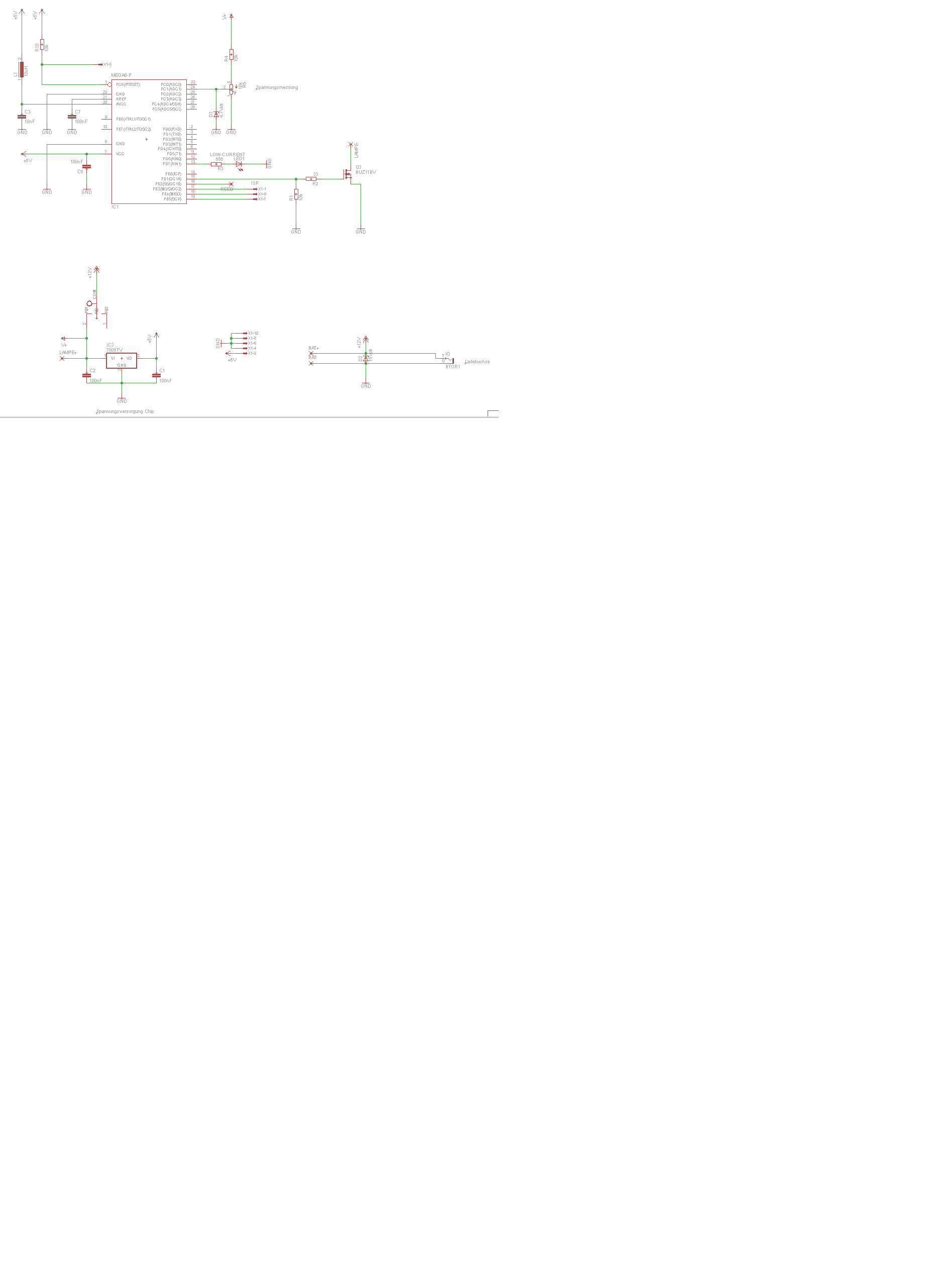

von Timo S. (kaffeetas)
Noch ein paar Punkte zum Schaltplan:
- Spannungsteiler zur Spannungsmessung neu dimensionieren. So das die
Spannung i.d.R. nicht von der Z-Diode begrenzt werden muss. Über
Schutzdiode nach Masse nachdenken.
- Schutzdiode antiparallel zum 7805 vorsehen <- Damit dieser nicht
abraucht wenn die UE < UA.
- BUZ11 ist kein Logiklevel FET. Er funktioniert bei 5V Gatespannung nur
mäßig. Schau mal hier
http://www.mikrocontroller.net/articles/MOSFET-%C3%9Cbersicht
- An AVCC gehören auch 100nF (nicht 10nF)
- Was willst du messen? 12V Betriebsspannung? Warum hast du dann einen
so großen Verstellbereich.
- Evlt. noch die serielle Schnittstelle rausführen. Das kann zu debuggen
ganz hilfreich sein.
Grüße
 Timo
von Chris (Gast)
Ich hab absichtlich keinen Verpolschutz eingebaut, das ganze soll fest
in eine Tauchlampe, die ich für meinen Vater umbaue, eingebaut
werden....aber zu überlegen wäre es schon habe bei meinem ersten test
nämlich genau das geschafft, das knallt ganz gut ;-)
Messen möchte ich die Batteriespannung in einem Bereich von 14 bis 9
Volt NiMh-Akkupack
Das mit dem BUZ11 wusst ich nicht, habe im moment einen BUZ10 und der
Funktioniert meiner ansicht nach prima. Habe den BUZ11 nur wegen des
gleichen Gehäuses genommen.
Das mit der Seriellen schnittstelle habe ich mir auch schon überlegt um
die Spannung die gemessen wird, besser einstellen zu können.
Grüße Chris
Hi @ all,
habe mir noch mal gedanken über den Unterspannungschutz gemacht bzw. wie
ich es jetzt nenne die "Selbstmordschaltung" auch habe ich jetzt bei der
Platine auf SMD "1206" und eine GND-Plane umgesattelt.
Nun wieder die Bitte um eure Meinung.
Auch weitere Ideen zur Schaltung sind gern gesehen.
Liebe Grüße
Chris
von Max M. (xxl)
R3 kommt mir ein wenig hoch vor. Ein 150 Ohm bei einer
Low-Current-LED reicht hinlänglich.
Hoffentlich machste die Isolates mal ein wenig größer
von deiner Platine.
Danke für den Tipp hatte das mit den Isolates schon geändert...
Habe das Aktielle Layout mal angehängt.
Gibt es eine mäglichkeit 0R SMD´s nachträglich auf dem Board zu
plazieren ohne das Eagle das im Schaltplan haben möchte.
Musste das gane nämlich nun auf 2 Layer machen.
von Max M. (xxl)
Seit wann sind denn im Schaltplan Bauformen angegeben?
Ich meine mal von einer Funktion gehört zu haben wo man
verschiedene Bauformen auswählen konnte. Weiß das leider
nicht mehr wie das geht.
Die Pads von einigen Bauteilen sind ganz schön mickrig.
Wenn die sich beim Löten nicht vorzeitig verabschieden
sollen würde ich mal größere Pads nehmen 1,5-2mm sind besser.
Das Kupfer ist nämlich nur auf dem Basismaterial aufgeklebt.
Gerade beim Löten sind kleine Pads schnell futsch.
Das Mittelloch ist ja nur zum zentrieren beim manuellen Bohren
nützlich und können wenn möglich klein gehalten werden (0,2-0,4mm).
Auf dem blauen Layer haste die Leiterbahnen schön breit gemacht
und auf dem roten Layer fadendünn. Versuch mal die breiter zu machen
und eine ansehnliche Breite zu wählen (Signale:1mm, Power:1.5-2mm)
Bedenke auch das Lötaugen unter einem Platikgehäuse(z.B. ISP) eines
Bauteils bei selbstgeätzten nicht durchkontaktierten Leiterplatten
praktisch nicht zu löten sind. Eine Via hilfsweise nahe dem Bauteil
löst das Problem. Bei einer Leiterplatte aus der Fabrik ist das
natürlich kein Thema.
Bisschen sinnvoller Text auf beiden Seiten wäre vorteilhaft
für die Herstellung der Leiterplatte.
