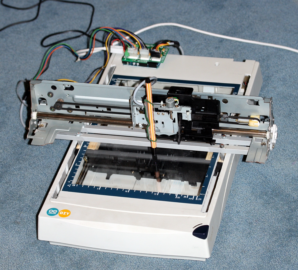

#3662251
Danke für die Infos!
Also wenn das der 951/961 ist, dann ist das doch ein guter Preis für so
ein Stepper, oder? Ich möchte mir einen plotter bauen (siehe bild). Der
original Stepper vom Scanner ist zu schwach, reicht der von Pollin?
Leider kann ich nicht alle Daten direkt vergleichen da teilweise
unterschiedliche Daten, wäre der 17HS5425 mit dem etwa vergleichbar?
Holding und Detent torque sind ähnlich. Aber A/PHASE weicht deutlich ab.
17HS5425:
Step Angle: 1.8 degree
Voltage: 3.1V
Current: 2.5 A/phase
Resistance: 1.25 Ohm/phase
Inductance: 1.8 mH/phase
Holding torque: 4800g-cm (70OZ-IN)
Rotor inertia: 68 g-cm2
Detent torque: 0.28 kg-cm
Rotor torque: 68g/cm²
Der ist halt teurer...
Gast #3662359
Nö, es ist nicht DER 951/961 aber - so sehe ich das zumindest -
vergleichbar.
Beim Chinesen habe ich den für 10 $ gesehen - also scheint der Preis
O.K. zu sein.
Beim Wertevergleich muss ich passen, da bin ich absolut kein Held drin.
Gibt aber hier sicher Könner, die diesbezüglich gerne weiterhelfen.
Deine Konstruktion sieht "echt scharf" aus :-) Eine prima Idee, den
Scanner-Schlitten als Basis zu nehmen und die "Querachse" dort
aufzusetzen. Da hast Du gleichzeitig eine prima "Flachbett".
Die Stifthalterung (auf CD-LW-Basis?) hat auch Charme.
#3662388
muss zugeben das ist nicht meine Konstruktion aber mein Vorbild :) Ein
DiskLaufwerk ist vorgesehen um den Stift zu heben/senken.
Der Aufbau von der auf dem Bild zu sehenden Konstruktion packt mein
Scanner nicht da ich einen alten HP Drucker genommen habe und der ist
sehr schwer. Daher suche ich einen stärkeren Stepper.
Daher müsste ich wissen wie viel Kraft der von Pollin hat. Ansonsten
würde ich dann halt doch den 17HS5425 nehmen müssen. Wollte halt so
wenig Geld wie möglich ausgeben.
Wäre nett wenn mir jemand beim Vergleich der 2 Stepper helfen könnte.
Danke.
