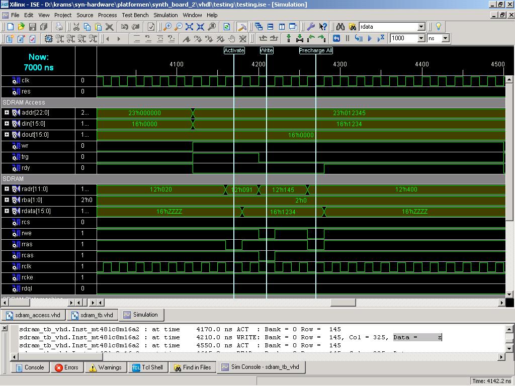

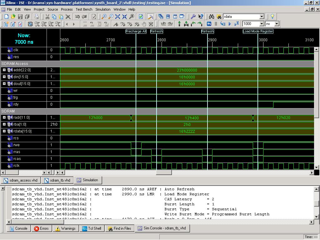

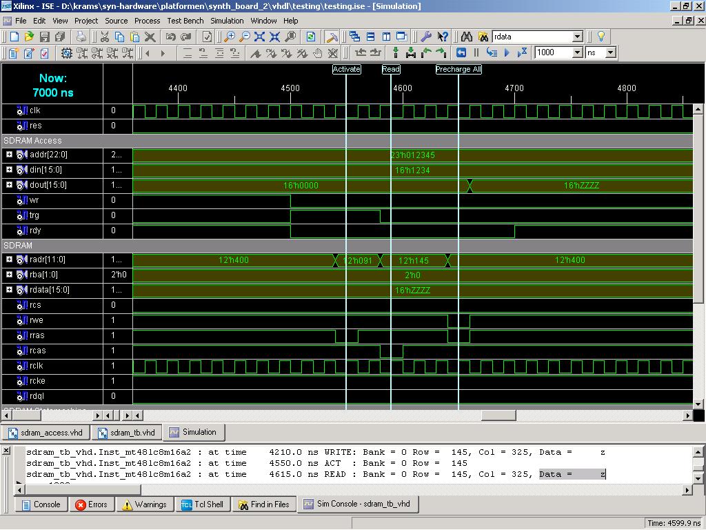

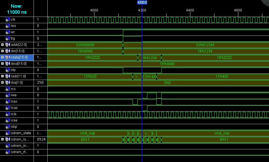

Gast #1604393
@klaus
Erstmal danke für den Hinweis mit den SDRAM-Modellen. Hab mir letztens
das passende Modell runtergezogen und auch mit meiner State-Machine
durchsimuliert.
Das Ergebnis sieht recht gut aus, allerdings sind da noch 2
Unschönheiten bzw 2 Sachen die mir nicht so ganz einleuchten wollen.
Ich bekomme bei jedem Kommando das ich an das SDRAM schicke eine Warnung
über eine Timing-Verletzung. Und zwar wird die setuphold-Zeit
angemeckert, das ich da 800ps (also 0.8ns wie im Datenblatt beschrieben)
zu früh bin.
Ich frage mich nur wie man das einhalten soll, wenn das ganze Design
synchron sein soll. Also die CLK vom SDRAM und die CLK vom FPGA (ich
arbeite mit 50MHz, ist also unkritisch, sprich die FPGA CLK ist nicht
schneller als die max. SDRAM Clk). Ich kann in einem synchronen Design
die Leitungen für die Kommandos ja nicht früher anlegen (es sei denn ich
halbiere den Takt für das SDRAM) als meine System-CLK.
Ansonsten habe ich keine Fehlermeldungen (also das der z.b. sagt : die
Refreshzeit ist zu kurz vor dem nächsten Kommando oder sonstiges).
Es werden auch die Befehle genau aufgelistet die meine Statemachine von
sich gibt, also ACTIVE, READ, WRITE, PRECHARGE, REFRESH usw.
Und das zweite Problem ist das die Daten die beim Schreiben und Lesen an
das SDRAM gehen nicht "übernommen" werden. Der Output im
Simulationsfenster sagt mir immer "Data : Z" (wenn der Befehl Schreiben
an das SDRAM Dekodiert ausgeben wird), obwohl im Timing an der Stelle
definitiv (laut Timing-Diagramm) ein gültiges Datenwort anliegt.
Ansonsten scheint alles richtig zu sein, sprich Abwarten der
Initialisierungszeit, Refresh, Mode Register und eben die schon

Wie versprochen (oder eher angedroht) die Screenshots der Simulation,
das Log-File der Simulation und die VHDL Files für die
SDRAM-Statemachine, die Testbench und das SDRAM Model.
Ich hoffe ich habe nichts vergessen. Es wäre schön wenn mir jemand dabei
helfen könnte.
Wie gesagt ist ein Problem das mir das Model zig Warnungen wegen der
Timing-Verletzung anzeigt obwohl ich bei einem synchronen Design nicht
wüsste wie ich ein Signal 0.8ns (oder mehr) vorher anlegen könnte.
Das einzige was mir dazu einfällt ist das ich die SDRAM Clock invertiere
und somit die Setup/Hold-zeit auf eine halbe System-Clock Länge
verlänger. Aber ich weiß nicht ob das ein sauberer Weg ist/wäre.
Das zweite Problem ist das mir laut SDRAM Model immer Z als Ergebnis
einer Read bzw Write-Operation "herauskommt", obwohl die Signale laut
Testbench korrekt anliegen müssten (die Befehle zum Ansteuern des SDRAMs
werden ja auch richtig dekodiert ud angezeigt).
Wäre schön wenn mir da jemand etwas unter die Arme greifen könnte und
mir erklären kann wo da der Fehler liegen kann bzw liegt.
Natürlich kannst Du das.
Z.B. indem du die Leitungen für die Kommando mit der abfallenden Flanke
änderst. Dann sind die Leitungen zur aufsteigenden Flanke stabil.
Achtung, Laufzeiten berücksichtigen.
In einem Design, das ich einmal gemacht habe, wurde der Takt für das
SDRAM direkt vom FPGA erzeugt. Dazu habe ich die DDR Eigenschaften des
Spartan-3 verwendet.
Warum sollte das kein sauberer Weg sein?
Du mußt aber berücksichtigen, dass die vom SRAM gelesenen Daten dann
auch zu einem anderen Zeitpunkt kommen.
TheMason schrieb:
> Ich hab das gestern mal im Simulator durchgespielt, aber die
> Setup/Hold-Zeit wurde immer noch anmoniert.
Irgend etwas muss sich ändern, sonst hast Du noch irgend einen Fehler.
Die Diagramme zeigen nicht genug. Vielleicht macht dein Problem mit den
Setup/Holdzeiten dass das Modell nicht korrekt arbeitet.
Ansonsten müßtest Du halt ein bischen von Deinem Code posten.

Hier nochmal die Screenshots von den gesamten Abläufen.
So sollte es laut Datenblatt eigentlich funktionieren. Aber es wird
immer nur Z übernommen/gelesen. Obwohl beim Schreiben z.b. an rdata ein
Bitmuster anliegt. Oder beim lesen müsste zumindest ein Wechsel an rdata
zu beobachten sein, statt einem dauerhaften Z.
DQM ist auch richtig "beschaltet" (wenn ich eine 1 reinschreibe steht im
Simulatoroutput "Data : Hi-Z").
Auch wenn ich dem SDRAM Model ein eigenen rdata-bus gebe ist der auch
immer auf Z.
Ebenso hab ich in der Simulation spaßeshalber die 100us Wartezeit
"abgewartet", aber da war auch nix ...
Vom Ablauf her ist es eigentlich schon fast ein SDRAM Bilderbuchdiagramm
;-). Wenn da eben nicht das Data : z wär ...
Also ich weiß irgendwie nicht weiter. Hat jemand ne Idee. Oder könnte
vllt jemand mal die obigen Dateien durchsimulieren (man muß nur in
sdram_access aus "rclk <= clk" "rclk <= not clk" machen, die Testbench
ist (fast) diesselbe wie in den hier angehängten Screenshots nur mit
einem zusätzlichen Write) ?

Hallo Rene,
du benutzt ein verilog modul in einer VHDL Testbench in
einer Simulation mit dem Xilinx-ISim.
Ich sehe das der Datenbus "rdata" Bidirektional ist, aber laut diesem
Dokument von Xilinx -
http://www.xilinx.com/support/documentation/sw_manuals/xilinx11/plugin_ism.pdf
(Seite 58:)
> Note Connection to bi-directional pass switches in Verilog are not >supported.
- geht dies so nicht mit dem ISim.
Außerdem kann dein Code so nicht synthetisert werden
denn du weist einem Signal in einem getakteten Prozess ein Z zu:
Z.B.: hier:
>Process (clk, res)
>  begin
>    if res = '1' then
>      SDRAM_State   <= CMD_INHIBIT;
>      SDRAM_IState  <= X"ff";
>      SDRAM_Addr    <= (others => '0');
>      rdata         <= (others => 'Z');
Dies funktioniert zwar in einer Simulation; die Synthese muss
hier ein Register aus 8-Flipflops für "rdata" bauen, aber kein
Flipflop kann ein "Z" speichern!
Nur die IO-Blöcke der FPGAs können ein Z auf den Pins treiben.
Die Zuweisung muss in VHDL dann in etwa so aussehen:
  rdata <= "ZZZZZZZZ" when (tristate_ein = '1') ELSE datenausgabe;
Um nun dein Problem zu lösen: eventuell geht es wenn du diese Zuweisung
ein eigenes verilog Modul (wrapper) schreibst, welches dann das Verilog
Modell des des SDRAMs aufruft.
Es gehen dann von deinem VHDL zwei Datenbusse (1x ein,1x aus)
und ein Steuersignal in diesen "wrapper".
In diesen verilog module sieht der code dann in etwa so aus:
  (ohne Erfolgsgarantie, keine Ahnung ob der Isim das kann)
[verilog]
assign datenbus_zum_sdramacces = rdata;
assign rdata = steuersignal ? datenbus_vom_sdramaccess
                            : 8'bzzzz_zzzz;
[/verilog]

@bko
>> Note Connection to bi-directional pass switches in Verilog are not >>supported.
Ok. Das erklärt warum da immer nur Z bei rauskommt. Ich versuch es dann
vllt doch mal mit Modelsim.
Also bisher hab ich das immer Synthetisieren können.
Ich meine wie würde man denn sonst ein externes RAM mit einem
bidirektionalen Datenbus anbinden können ? Würde ja sonst per se nicht
funktionieren.
Und rdata ist in dem falle ja kein Flip-Flop. Sondern eher ein
bidirektionales Latch (ähnlich einem 74245, nur mit FlipFlops in der
einen Richtung und einem Tri-State-Ausgang).
Danke noch für den Tip mit dem Wrapper, aber dazu müsste ich ja in das
SDRAM-Model eingreifen (da von dem Model der bidirektionale Bus aus
gesteuert wird) und das möchte ich eigentlich nicht.
