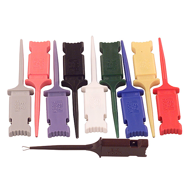

Es geht erstmal konkret um das farbige Set mit 10 Grabbern siehe Foto.

rein optisch beurteilt würde ich lieber die EZ-Hooks nehmen und dafür
etwas mehr bezahlen, davon dann sicher 1 vielleicht 2 Sätze.

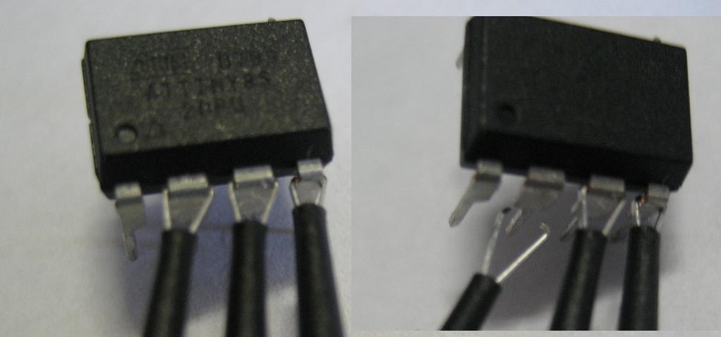

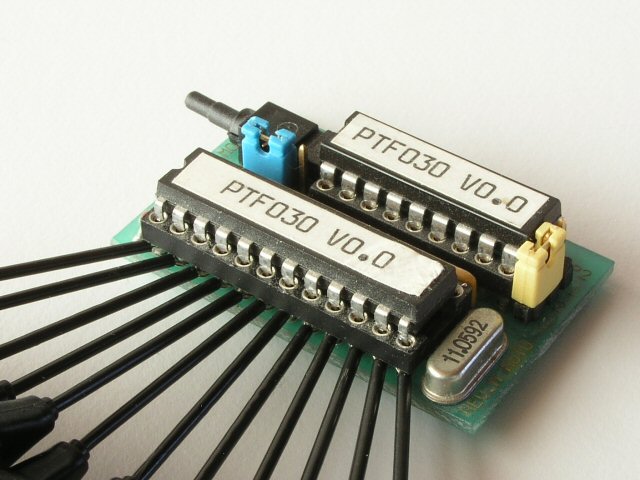

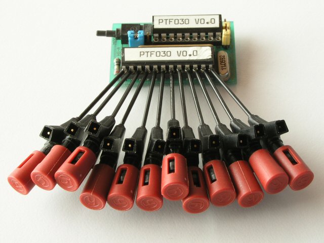

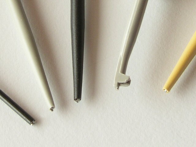

Nach meine Erfahrung ...
Micro-Kleps: geeignet
HP/Agilent: bedingt geeignet
E-Z Hook: bedingt geeignet
HP/Agilent (fuer DIL): bedingt geeignet
Zeroplus: ungeeignet
Mit meine Micro-Kleps geht das kontaktieren verhaeltnismaessig einfach.
Die Greifzangen halten sich gut fest und rutschen NICHT ab.
Siehe die Abbildungen:
1-Micro-Kleps
2-Am DIL IC-Beinchen
3-Unten am DIL Sockel
4-Verschiedene Grabber
5-Die Spitzen
6-HP fuer DIL geoeffnet
