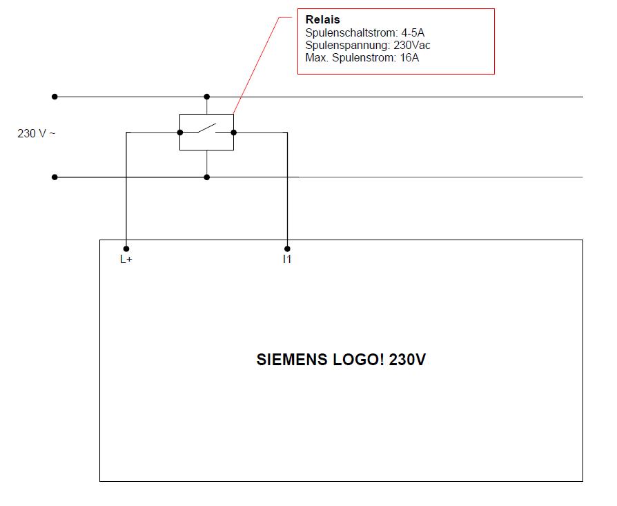

Hallo alle,
ich bin neu hier. Kann jemend mir helfen?
ich suche ein Relais mit unterer Spizifikation:
Spulenspannung 230Vac
Spulenstrom 4-5A (min.)/16A (max.)
ich habe lange gesucht, aber nix gefunden.
Vielen Dank und viele Grüße.

von Xian L. (Firma: BSH) (xian_saint)
ich meine Spulen, nicht Kontake.
ich brauche ein Relais mit Spulenspannung 230Vac, Spulenstrom 5A
(min.)/16A (max.), um mein SPS einzuschalten.
ich habe "Lastabwurfrelais" und in Eberle nicht gefunden.
von Andrew T. (marsufant)
Da Du weiter auf der Spulenspannung/Spulenstrom Beschreibung bestehst,
solltest Du nun mal präzisieren:
1. was exakt an deiner Spule anliegt (Schaltbild wäre gut)
2. Was Du mit einschalten der SPS meisnt: Power on ODER Kontaktabfrage
ODER sonst_was.
Schaltbild.
ich brauche ein Relais, um LOGO! einzuschalten.
Xian Liu schrieb:
> Schaltbild.
Fein, nun ist es fast klar.
Nun bleiben so wie Du es zeichnest und beschreibst noch 2 Variantnen
1. )Du willst das Deine Logo reagiert wenn eine Last/ein Verbraucher
Strom entnimmt?
Dannn gilt:
Du nimmst also ein Eberle Relais wie z.B. oben von mir vorgeschlagen.
Den Potentialfreien Kontakt legst Du an I1 der Logo! Steuerung I1,
der Laststrom (z.B. Motor, Lampe, Heizung) über den Strom-Mess-Kreis des
Eberle-Relais.
2.) Du willst das Deine Logo! reagiert wenn 230V an der Spule anliegen?
Dann nimmst Du ein anderes Relais, z.B. Eltako R12-100 mit 230V AC
Spule.
Unter www.eltako.de zu finden
Stellt sich die Frage welch fernöstlicher Nachbau eines Gerätes hier
stattfindet ,-))

von abraxas (Gast)
@Andrew: welche Last? die Folge ist N -> Relaisspule -> L bei dem Plan
den er eingezeichnet hat... folglich fallen die vollen 230 V mit seinen
4-5 A am Relais ab... es hängt laut Plan NICHT in der Zuleitung zu einem
anderen Gerät um dessen Stromaufnahme festzustellen.

>Wenn ich mir seine Skizze anschaue, hab ich wenig Befürchtung, dass hier
>was sinnvolles nachgebaut wird.
Die Skizze ist tatsächlich vollkommen sinnfrei.
>Ein Relais, was schon mindestens 1150W VERBRAUCHT, nur um eine SPS
>einzuschalten, ist wirklich was weltbewegend neues, muaaaa.....
Ja, der gute Xian hat wahrscheinlich die Funktion der LOGO! vollkommen
mißverstanden.
Es genügt vollkommen, den 230V Eingang (I1) an die Phasenzuleitung
des Verbrauchers zu legen. Falls der Verbraucher eingeschaltet wird,
bekommt auch der Eingang der SPS 230V und LOGO! weiß dann, daß das Gerät
eingeschaltet ist.
> eingeschaltet ist.
Wenn man aber an den Ein-Schalter des Gerätes nicht dran kommt?
> Am meisten mußte ich über diesen A.T. lachen, der sich mit Feuereifer
> auf diesen Quatsch gestürzt hat ;-)
Ich glaube mindestens 70% der Leute verstehen hier gerade nicht worum es
geht.
Das Relais ist auf der Steuerseite möglichst niederohmig, da es nicht
direkt an 230V angeschlossen wird, sondern in Reihe zum Verbraucher.
Somit soll möglichst wenig Spannung an ihm abfallen.
Da keine 230V an ihm abfallen, werden auch keine Kilowatts an Leistung
in ihm verbraten.
Ist quasi sowas wie ein Shunt, nur induktiv. Und der Strom wird nicht
gemessen, sondern das entstehende Magnetfeld lässt das Relais Kontakt
herstellen.
von Helmut L. (helmi1)
Dann ist hier aber was gravierend falsch gezeichnet.
Beitrag "Re: 230Vac Relais mit Spulenstrom 5A(min.)/16A(max.)".
Wenn das da jetzt ein Stromueberwachungsrelais ist schepperts aber.

Ich zitiere den OP: "ich brauche ein Relais, um LOGO! einzuschalten."
Und so wie er's gezeichnet hat, wird wohl kaum ein SPULENstrom von 5A
nötig sein.....
Erstens gibt das die Skizze nicht her, hier wird das Relais parallel
zum Verbraucher geschaltet, und zweitens fallen am Verbraucher ja
230 V ab, die kann ich mit einer Signalleitung an den Eingang legen.
Wenn Du ein Relais einschleifen willst, mußt Du ja auch an die Leitung
zum Verbraucher drankommen.
Hast Du schon mal daran gedacht das die Skizze fehlerhaft sein könnte?
Wie gesagt, wir habne hier EXAKt so eine Relais/Logo! Kombination bei
uns hier in der Firma 8ok, statt LOGO! ist es Moeller Easy, was aber
wenig ändert).
soviel zum Thema Hintergrund und Glaskugel.
Und nun denkste einfach nochmal über Dein Geschreibsel nach.
Fulminanter Einwurf, jedoch: Soweit waren wir schon.
Volker Schulz schrieb:
> Georg schrieb:
>> [...]und zweitens fallen am Verbraucher ja
> Ich kenne die LOGO nicht, aber ein HIGH auf einer Signalleitung bringt
> ja haeufig wenig, wenn der Signalempfaenger noch gar nicht eingeschaltet
> ist... Oder sehe ich hier was falsch?
eher Letzters.
Diese programmierbaren Geräte sind so "gestrickt", dass der
Signalempfänger ständig an Power liegt.
Die eingänge sind unbeschaltet LOW, und (bei AC Logo, Moeller easy,
etc). gößer 0.8 Ub wird ein HIGH ausgewertet.
Die Ausdrucksweise oben ist allerdings etwas verwirrend, da Xian etwas
von SPS einschalten sagt.
I1 den er zeichnet ist aber nicht der PWR, sondenr ein schlichter
Signaleingang.
So, und jetzt warte ich noch auf einen Korinthenzähler der klarstellt
das LOGO! und Moeller easy keine SPS sind -- was ja auch Stimmt ,-)
YMMD.

Aber woran liegt der Signalempfaenger denn wenn Power wirklich erst mit
dem Relais geschaltet wird? Vielleicht wird hier auf besonders niedrigen
Stand-By-Verbrauch geachtet? ;)
