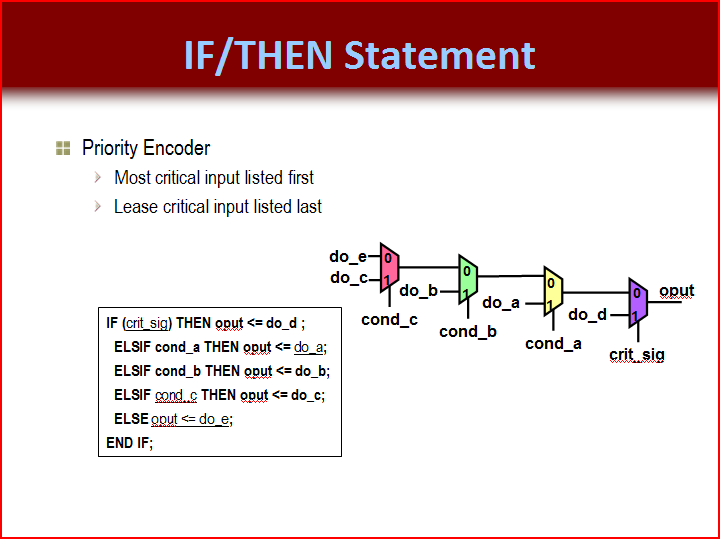

von christian (Gast)
Jan M. schrieb:
> Du hast da eine etwas falsche Vorstellung vom Synthesizer.
> Case und If werden prinzipiell erst einmal genau gleich in Hardware
> umgesetzt. Der einzige Unterschied liegt in Prioritäten, die du dir mit
> verschachtelten if ganz schnell einhandelst und die ein case
> prinzipbedingt nicht hat.
> Auch bei 65 "elsif" im Code wird da sicher keine Kette von 65
> Multiplexern erzeugt.
Oh, dann hab ich scheinbar wirklich eine falsche Vorstellung davon ;-)
Ich hab gerade angefangen mich mit der Synthetisierbarkeit und
Optimierung von VHDL zu beschäftigen und mir die Video-Tutorials "Virtex
5 HDL Coding Techniques" und "Basic HDL Coding Techniques" von Xilinx
angesehen. Da wurde beschrieben, das If-Elsif-Verschachtelungen durch
eine Hintereinanderschaltung von Multiplexern realisiert wird. Ich hab
die Folie von Xilinx mal angehängt. Xilinx empfiehlt deswegen immer die
verwendung con case-Abfragen.
Wenn Eine IF-Then-Abfrage aber wirklich genauso parallel aufgebaut
werden, dann kann ich meinen Code ja so lassen wie er ist. Laufen tut
er.

von iulius (Gast)
wie synthetisiert wird hängt immer vom jeweiligen Synthesetool ab.
Auch wenn alles nur in LUTs gepackt wird muss das trotzdem nicht gleich
aussehen.
Zu der Folie :
ja ist klar, wenn du wirklich nur elsifs hintereinander packst, was
machst du denn dann ?
das bedeutet : Condition 1 darf nicht erfüllt sein, Condition 2
nicht,.... aber condition n muss erfüllt sein.
Das gibt natürlich viel Logik.
In deinem Fall ist es aber egal wie cond 1 bis n-1 aussieht da alle das
gleiche signal prüfen.
d.h. es ist garnicht möglich das die adresse z.b. gleichzeitig 17 und 42
ist. deshalb musst du auch nicht ausschließen das die adresse nicht 17
ist und brauchst demnach auch kein elsif sein.
Denn elsif sagt ja eben explizit aus : die vorige bedingung darf nicht
erfüllt.
Ob das synthesetool das von selbst merkt bleibt offen, aber eigentlich
würde ich denen das zutrauen.
Das ergibt ja die simpelste aller Kürzungsregeln überhaupt : a and nicht
nicht a.
Na was wird da wohl rauskommen...
Hallo
iulius schrieb:
> Zu der Folie :
> erfüllt.
So, jetzt ist die Verwirrung perfekt ;-).
Die beiden Aussagen wiedersprechen sich doch jetzt oder?
Wenn ich iulius richtig verstanden habe, dann müsste ich ja, wenn ich
die if-elsif Anweisung durch eine hintereinander reihung von
if-Anweisungen ersetzen, die ja dann parallel umgesetzt werden müssten,
da jedes if das vorherige if nicht ausschließt. Richtig?

Laut Xilinx beeinflußt die Art und Weise wie man seine Schaltung
beschreibt schon sehr den Compiler. Dies kann unter anderem wohl auch
zur Folge haben, daß durch eine ungeeignete Beschreibung die gewünschten
Timing constraints nicht eingehalten werden können, bzw. es dem Compiler
erschwert wird die timing constraints einzuhalten. In diesem Fall hatte
ich das so verstanden, wie iulius es auch beschrieben hat, daß durch die
if-elsif Anweisungen sehr viel Logik erzeugt wird, was dann wiederum
schlecht fürs Timing wäre.
Ich habe nicht gesagt, dass man keine Unterschied gibt, aber dass man
erst optimieren soll, wenn es wirklich notwendig ist.
Abgesehen davon, dass case und if-else nicht equivalent sind, gibt es in
einem FPGA keine Kette von hintereinandergeschalteten AND oder ODER
Gitter. Die Gleichungen werden auf LUTs reduziert, und das sind immer
Funktionen mit mit 4 oder 5 Eingängen. Gerade im Beispiel von Xilinx
weiter oben würde (falls die Bedingungen nur einfache Signale sind)
alles in eine einzige LUT passen und genauso schnell sein wie wenn die
Kette nur aus 1 oder 2 else-if bestehen würde.
Letztendlich werden die booleschen Gleichungen für die Signale immer
minimiert und sich ausschließende Alternativen wegoptimiert.

von Jan M. (mueschel)
Lass mich das noch etwas präzisieren:
- elsif-Kette, bei der immer das gleiche Signal abgefragt wird: Gleiches
Syntheseergebnis wie bei einem case.
- elsif-Kette, bei der immer unterschiedliche Signale abgefragt werden:
Logisch gesehen muss eine Kette von Multiplexern erzeugt werden. Die
Synthese ist aber klug genug, Optimierungen anzuwenden und nicht stur
Multiplexer zu instanziieren. Die Tiefe steigt grob gesagt mit log(n),
nicht mit n wie es bei einer reinen Kette zu erwarten wäre.
Ein guter Anhaltspunkt ist immer der RTL-View der synthetisierten Logik.
