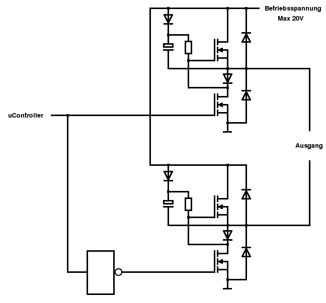

#1587173
Hier mal eine kleine Anregung.
Anmerkungen:
1. Es kann kein Kurzschluss durch fehlerhafte Ansteuerung entstehen.
2. Die unteren FETs werden nicht optimal angesteuert - evtl. also noch
eine Treiberstufe erforderlich. Funktioniert aber auch so.
3. Bei einem Tastverhältnis von 50% steht der Motor.
4. Die Schaltung sollte nicht längere Zeit ohne Signal (PWM) sein, da
irgendwann die Ladung im Bootstrap-Kondensator nachlässt und der obere
Transistor hochohmig und somit heiß wird.
T: z.B. IRF720
D: z.B. 1N4007
C: z.B. 22uF 25V
R: ca. 1k
Die Betriebsspannung sollte die maximal zulässige Gate-Source-Spannung
nicht überschreiten.
Jobst
