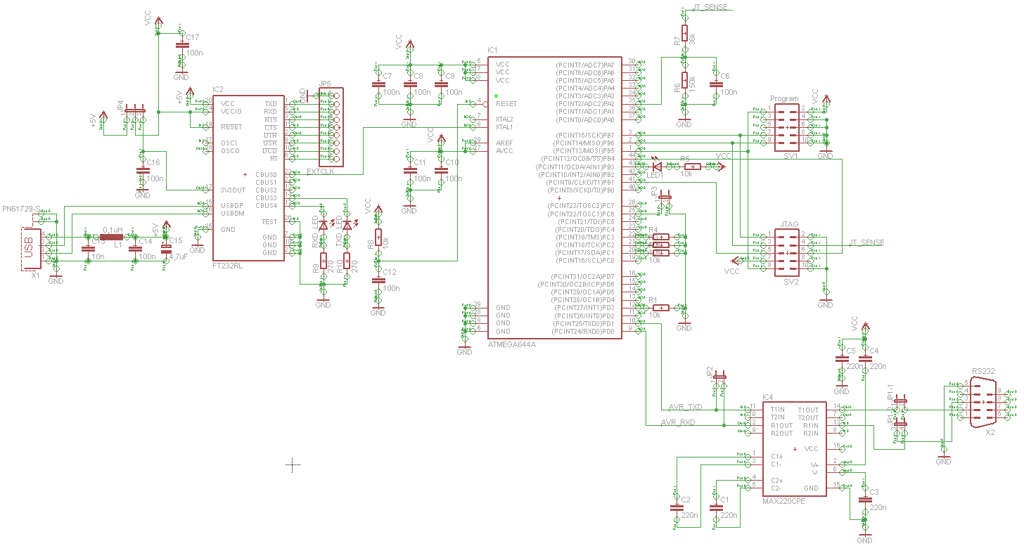

Hab mal einen Schaltplan entworfen, werde als nächstes gleich mit Layout
loslegen, da ich aber viele Fehler gefunden habe, möchte ich es mal
Schalplan hier posten und würde jede Kritik, Korreturvorschläge darüber
gerne annehmen.
Wenn ich mit Layout fertig bin werde ich es natürlich hochladen falls
wer Interesse bei Nachbau hat.
Die Kosten der Bauteile ohne Platine werden kaum über 15€ ausmachen.
Der einzige Hacken ist der Atmega16 und der Ft232RL Chip welche aus smd
ausgeführt sind was etwas heikel beim löten werden kann.
Die Schaltung wird per USB Spannung versorgt.
Mittels Jumper von JP4 kann man einstellen ob man den Atemga32 und der
FT232RL Baustein welcher USB auf serial wandelt mit 5V oder mit 3,3V
versorgt werden.
Der Atmega16 wandelt das Serielle Signal von USB oder von der seriellen
die mittles max232 Pegelgewandert wird um auf JTAGICE.
Die RXD und TXD Leitungen vom FT232RL werden mittels Jumper verbunden
über die Stiftleisten JP2 und JP5.
Wem etwas unklar ist bitte sofort Fragen.
Ich hoffe ich habe keine gröberen Fehler mehr im Schaltplan und werde
mal mit Layout loslegen.
Sobald es neue Erkentnisse gibt werde ich euch informieren.
Vielleicht hat wer Interesse das Teil ebenfalls zu bauen, es ist im
Prinzip ein billiger USB auf serial Wandler inkl. JTAG Schnittstelle
welche man beim AVR programmieren immer gut benötigen kann.

Sorry, hab sofort wieder ein paar Fehler gefunden, upgedate Files im
Anhang.

habe gerade auch noch einen Fehler gefunden:
Pin_1 am USB Stecker ist VCC und 4 mus GND sein.
Die LEDs am FT232 sind entweder falsch gepolt, oder sollten nicht an GND
sondern VCC.
Soll die Schaltung, als Ersatz für ein JTAG-ICE dienen? Funktioniert
dass dann auch?
Warum nicht alles als SMD? so schwierig ist das nicht mit dem Löten nur
das selber herstellen der Leiterplatten ist schwierig.
Danke hab ich sofort korregiert und neu hochgeladen, des wäre ziemlich
daneben gegangen wenn ich das gelayoutet hätte, danke nochmal
>> sondern VCC.
jop gehörn auch auf VCC gut erkannt, habs gleich korrigiert - thx

Im Prinzip ist das ein JTAG ICE Nachbau, hab im Prinzip eine ähnliche
Schaltung fast 1:1 nachgebaut nur der serielle Eingang kommt jetzt von
USB oder wie gehabt über die normale Serielle.
Den Takt nehm ich vom Cbus des FT232RL umzwar 6Mhz, hab nur fertiges hex
file für 7,3728mhz, aber man kann laut
http://www.scienceprog.com/build-your-own-avr-jtagice-clone/ einfach
einen bootloader drauf spielen und dann jtagice mitn AVR Studio
raufladen.

Habe noch was zu meckern :-)
Du hast bei deinen Änderungen jetzt bei der Stromversorgung GND
vergessen (Netz, sollte aber den Namen haben) und wenn du die Leitung
vom FT232 auf RX0 und TX0 jumperst, stört der MAX220 (warum nicht
st3232? 3V3 bis 5V), die beiden treiben gegeneinander.  An der Stelle
JP2 solltest du einen Umschalter mit Jumpern realisieren.
Leider steht mein eagle bei Version 4.16, sonst würde ich dir das gleich
einzeichnen.
Desweiteren würde ich die 3V3OUT vom FT232 nicht für den AVR verwenden,
da er nicht mehr als 5mA liefern kann/sollte. Da wäre ein 78L33 oder
ähnliches angeraten (gibt sogar im SOT23 bei rs).
Ich hab ganz links wo die usb B pins sind pin 4 mit ground verbunden
>> wenn du die Leitung
Entschuldige für die Verwirrung der max220 sollte ein max232 sein, hab
ihn eagle komischerweise keinen max232 gefunden.
Hab deswegen den max232 gewählt weil es den max3232 nicht im DIP Gehäuse
gibt. Ich hab nur den max232 mit 5V versorgt damit die Ladungspumpe
trotzdem geht und da TTL 3,3V auch noch als high erkennt habe ich mir
gedacht das so funktionieren müsste, hab das irg. wo nachgelesen wo
einer es ähnlich gemacht hat.
Da ich stark am überlegen bin es komplett auf smd umzustellen werde ich
dann wahrscheinlich eh den max2323 oder st3232(was is unterschied mal
nachschaun kenne nur max3232) verwenden.
wenn ich ft232 durchjumpere hätte ich sowieso nur usb auf jtag oder auf
rs232 benutzt und nie beides.
großen dank, ich nahm einfach an das der 3v3 Ausgang immerhin instande
sein sollte einen atmega16 zu treiben, werde gleich schaltung umbauen,
weil es mit nen eig. spannungswandler sauberer ist.

von Maik H. (maik1976)
wenn du den FT als Eingang nimmst (USB - JTAG) dann jumperst Du doch den
TxD vom FT auf den RxD vom Atmel und gleichzeitig auf den TxD vom MAX232
die beiden TxD-Ausgänge treiben dann gegeneinander, das Problem meinte
ich.

Mit einem Atmega16L, sorry wollte keine Verwirrung stiften, hab den
atmega16l nicht in eagle gefunden, ich probier mal ob man die Bauteile
unbennen kann damit es keine verwechslung mehr gibt.
>> ich.
Wow, vielen Dank, was täte ich ohne dich, das Problem war ich hatte am
Anfang alle Rx verbunde, bis ichs erst überrissen hab das ich ja tx mit
rx verbunden hab, und da hab ich an die beiden verbunden tx gar nicht
mehr gedacht.
werde jetzt vor dem max rx und tx kreuzen, somit kann ich ihn abhängen
und auskreuzen falls es wegen kabel nötig ist.
