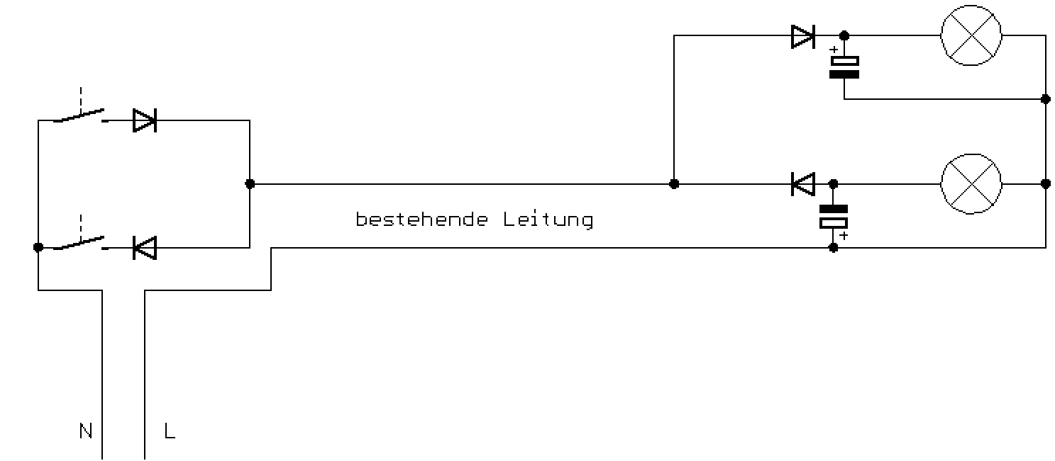

Hallo ans Forum,
ich habe in meinem Bad leider nur eine dreiadrige Lichtzuleitung +
Schalter und möchte aber 2 verscheide Lichtquellen schalten können.
Eine Nachinstallation eines 4 adrigen Kabels geht nicht (Fliesen und
keine "In-Rohrinstallation" Nun dachte ich im ersten Augenblick, so
was geht, gibts ja auch auf 12 Voltbasis mittels Schaltrelais. Meine
I-netrecherche führte mich zu ELTACO und dem dortigen ER61 12...230V UR
(siehe Anhang) Nur finde ich nichts derartiges, welches logisch Schaltet
und dies mit 230 Volt Steuerspannung (= Nutzspannung) tut (1x Ein A, 2x
Ein B, 3x Ein A+B, 4x Ein Aus).
Könnt Ihr mir weiter helfen?
Für Hinweise bin ich dankbar.
Uwe
Gast #118336
hallo
einfache (russische) Lösung, habe mal einen gestandenen Elektriker
damit verblüfft -
die Dioden z. B. 1N4007, Elkos 10µ (je nach Lampenleistung) mind. 350V
funktioniert sogar mit Stromsparbirnen
(bei meiner Schwiegermutter:( schon seit Jahren im Einsatz)
Funktion: Dioden am Schalter lassen nur positive, negative oder beide
Halbwellen durch
die Diode vor der zugehörigen Lampe lässt eben nur diese durch,
damit die Lampe nicht flackert, der Elko, aber VORSICHT
Elko nicht zu gross wählen, weil die Spannung an der Lampe sonst bis zu
325V beträgt!
Gruß Peter
PS.: wenns raucht war etwas falsch angeschlossen
Gast #118337
Hallo Peter,
herzlichen dank für die Schaltung. Eigentlich einfach genial, oder
besser genial einfach :o), ich hatte jedoch vergessen: das
Leuchtmittel, jeweils einmal 3- und 5 Flammig Halogen-Einbauspots, mit
elektronischem Trafo. Da sollte das dann wohl nicht funktionieren???
Uwe
Gast #118338
kommt auf einen Versuch an,
denke mal zu 90 % funzt es, ausser du willst dimmen, damit ist dann
Sense,
die elektronischen Trafos richten ja auch gleich, also müsste ihnen die
pulsierende Gleichspannung am Eingang ja entgegenkommen ;)
evtl musst du die Anschlüsse auf der 230V Seite vertauchen ?!
ach ja noch was, achte auf die Polarität der ELkos !!! > Schaltplan
Gruß Peter
Gast #118339
Kommt das nicht drauf an, wo der Trafo sitzt? Wenn der Trafo davon
ausgeht, daß da sinusförmige Wechselspannung kommt, die er verwursteln
kann, wird er über dreckige Gleichspannung nicht so glücklich sein. Nur
mal so als Idee.
Gast #118340
hallo
schaltung dieser trafos ist im prinzip so:
filter- (wenn überhaupt)
gleichrichter
elko
zerhacker
trafo
dem evtl vorhandenen filter isses egal, dem nachgeschalteten
gleichrichter kanns nur recht sein
gruß peter

Gast #118358
Hallo seb,
das ist ja das eigentlich ärgerliche. Die Kabel liegen ansich in Rohren
(wellschläuche) was ja ansich genial wäre. Aber diese Deppen haben diese
up-Kabel (wo drei Adern nebeneinander sind) da rein gewürgt, so das sich
da nix mehr bewegt und offensichtlich das genommen was da war. Am
Schalter kommt tatsächlich blau (blind) schwarz und braun an, wobei
schwarz über schalter auf braun gelegt ist. Das ganze geht zur
Verteilerdose, wo dann braun über Lüsterklemme auf schwarz (Zuleitung
zum Licht) geht. Blau und grün/gelb gehen von zentralen Klemmen ab zum
Lichtanschluss und sind ja bekanntlich zusammengeschaltet.
Nun müsste ich diese beiden (blau=N und grün/gelb=PE) aus der
restlichen Installation herauslösen und entsprechend des vorher
gesagten vom Lichtschalter weg blau und braun als L zum Verteiler
führen und über wago neu auf schwarz und blau der Lichtzuleitung
schalten. PE wäre indem Fall klassisch Null und sollte dann auf blau
der restlichen so belassenen Hausinstallation zurück gelegt werden.
Ab gesehen davon werde ich erstmal heute Abend schauen, was für ein
Herdanschluss liegt. Bei dem bis jetzt vorgefundenen rechne ich fast
mit 4 Poligen "Bauerndrehstrom" ... dann platz ne Bombe!
Ich hatte bei der Wohnungsbesichtigung nur in den Hauptverteiler
geschaut und gesehen das 3 Sicherungen für den herd und ein FI für
alles, vorhanden sind, ergo mein erster Gedanke, alles wird gut. Da bin
ich mir jetzt nicht mehr so sicher.
Beste Grüße aus Ostsachsen
Uwe

So, nun melde ich mich doch nochmal.
Guten Morgen erstmal.
Mit dem Herdanschluss ist alles ok. 5 Anschlüsse, alle belegt :o)))
Eine Frage habe ich dennoch:
Ich hatte ja weiter oben von dem blauen Kabel in der Schalterdose,
welches nicht angeschlossen war geschrieben. Ich habe nun gestern die
Schaltung so aufgebaut wie geschrieben und dabei festgestellt, dass
dieses blinde blaue Kabel in der Verteilerdose auf ein braunes geklemmt
war und dieses führt bei eingelegter Sicherung ca. 70-80 Volt
Wechselspannung. Wo kann die herkommen und was soll dieses Kabel?
Uwe
