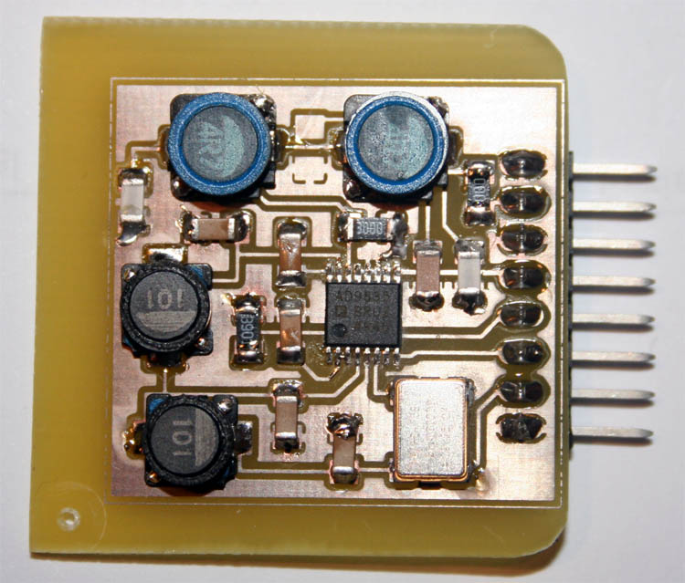

Meine Frage hierzu ist ob sich jemand das Layout ansehen kann ob da noch
Verbesserungspotential ist.
Über 2 Stiftleisten wird die Platine mit 5V und GND versorgt, das Signal
entnommen, das Oszillatorsignal entnommen und die Serielle Kommunikation
(SPI) ermöglicht.
Hat das überhaupt einen Sinn das 50MHz Oszillatorsignal von der Platine
zu führen?
BG
Andreas
von Jens G. (jensig)
>zu führen?
Nein - wenn Du es extern nicht brauchst.
Und wenn Du es extern brauchst, würde ich es nicht an der selben
Buchenleiste rausführen wie das DDS-Signal, sondern extra (bißchen weg
vom interessierenden Signal)

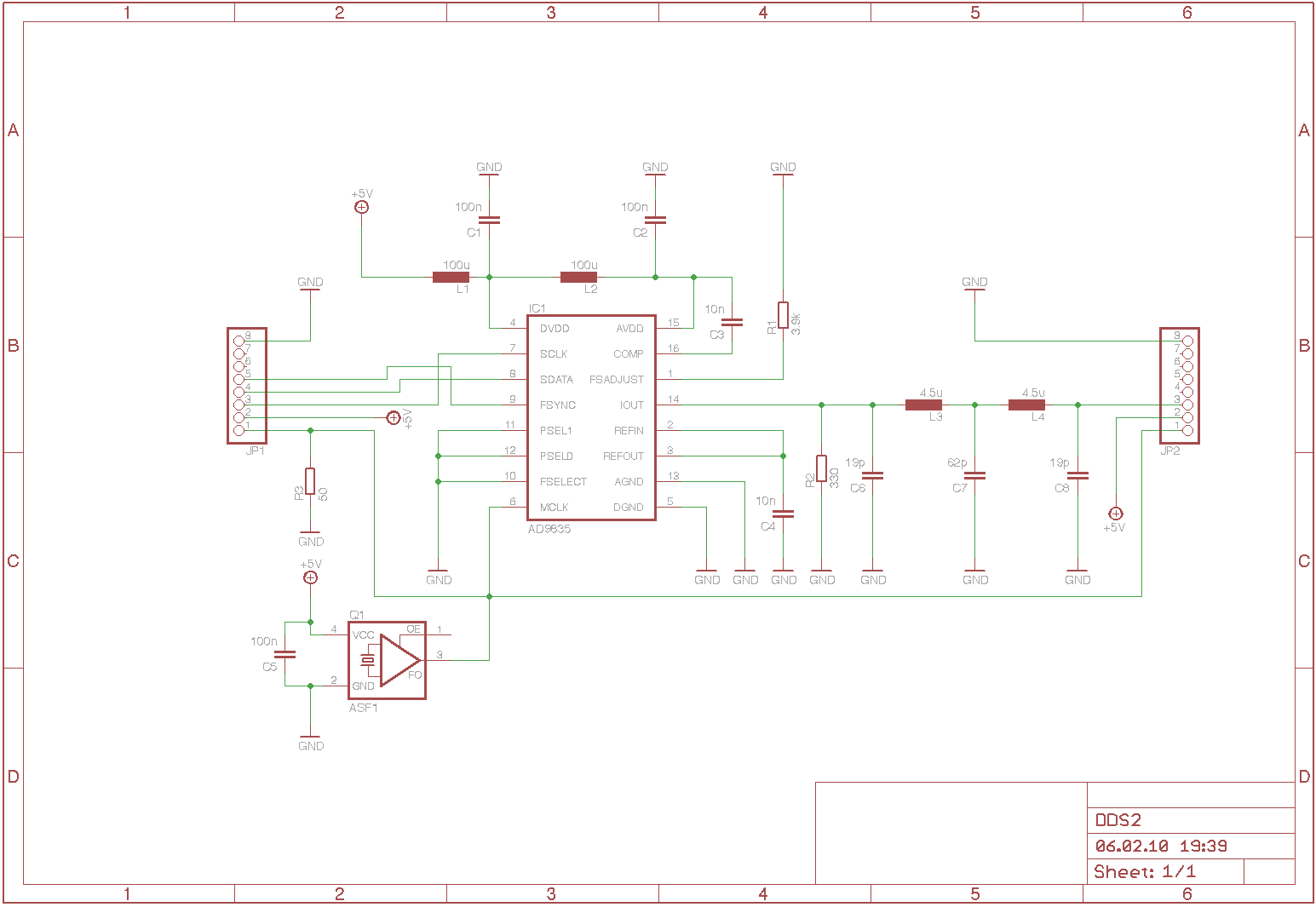

von Andreas R. (blackpuma)
Hallo!
Ich möchte den Controller dort nicht drauf Platzieren weil ich so ein
Modul bauen will. Also das ich das Modul durch eine verbesserte Version
leicht tauschen kann.
Ich habe noch eine Frage zum Ausgangsfilter. Die Schaltung im Anhang hat
den Filter auf der Platine und das Signal wird gleich nach dem Filter
entnommen. Muss ich dort am Ausgang noch einen 300 Ohm Widerstand gegen
Masse schalten und das Signal mit einem Kondensator entkoppeln?
BG
Andreas
So ich habe mein Layout einfach umgesetzt und so sieht meine erste SMD
Platine aus. Leider habe ich erst als ich fertig war gesehen das mein
Oszillator nur für 3,3 V ist.... heul Der Wird keine 5V lange
aushalten oder liege ich da Falsch? Kann ich da was tun ausser den
Oszillator austauschen?
BG
Andreas
von Max M. (xxl)
Spannungsregler 5->3,3V huckepack draufmontieren und anschließen.
evtl. reicht auch ein Widerstand und eine Z-Diode.

von Michael X. (Firma: vyuxc) (der-michl)
Die Spulen sehen mehr nach Schaltregler denn HF aus. Zu 5V->3,3V: Fädel
dir einen LM1117 dran.
So jetzt hab ich den 50MHz 3,3V Oszillator durch einen 48MHz 5V
Oszillator ausgetauscht. Nachdem ich zum ersten mal was mit dem SPI Bus
und PIC gemacht habe, hab ich ein bisschen gebraucht aber nun seht das
Ergebnis.
