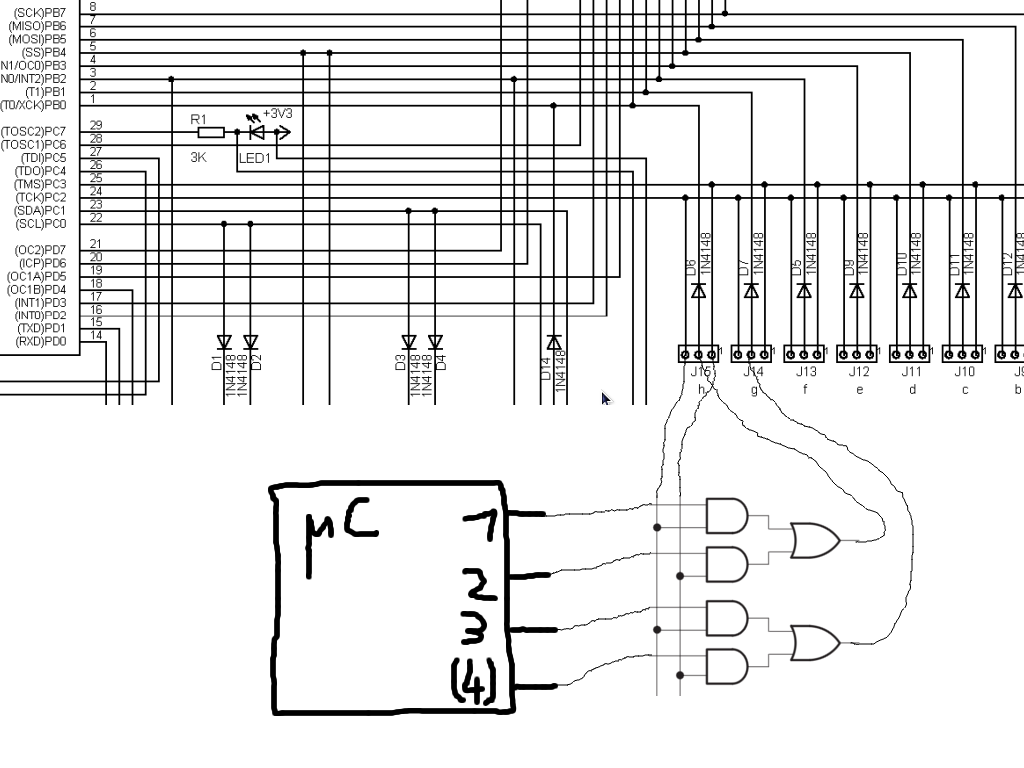

Um mal ein wenig Licht in die Sache zu bringen: Ich möchte für nen
Freund ne kleine Adapterplatine für eine Art Selbstbaufernbedienung (FB)
bauen. Die Platine ist dafür da widerstandscodierte Schalter an die FB
anzubinden.
Es geht um diese hier: http://www.frank-geier.de/
PDF:
http://mitglied.multimania.de/looserschnecke/index/bau/BZ_Bauanleitung_2_01_OS.pdf
Schaltplan für den Sender ist auf Seite 10 im PDF.
Die Auswertung der Schalter usw. ist alles kein Problem. Das mache ich
mit nem attiny um später noch komplexere Schalterfunktionen
einprogrammieren zu können. Im ersten Schritt gibt es drei Signale
(jeweils eins pro Schalter) die an die FB anzuschließen sind. Die
Anschlüsse dafür sind im Schaltplan unten rechts.
Zunächst hatte ich überlegt PC2 und PC3 jeweils an einen Interrupt zu
hängen und dann die Ausgänge entsprechend zu schalten.
Da ich aber nicht weiß wie schnell die FB den Schalterport abfragt,
wollte ich auf Nummer sicher gehen und die Logik dazwischenpacken,
sodass die Verarbeitung im tiny nicht zeitkritisch ist und ich 100% auf
der sicheren Seite bin.
An einen GAL/(C)PLD hatte ich auch schon gedacht, jedoch müsste ich mir
dann noch die Programmer kaufen, was das ganze teuer machen würde. Oder
gibt es da günstige Möglichkeiten? Ich kenne mich da absolut nicht
aus...
Vorschläge und Hinweise sind immer gerne gesehen ;)

Was du also eigentlich brauchst sind Tristate-Treiber (z.B. 74HC125) an
deinen Ausgängen, deren Enable über PC2 oder PC3 von der Fernbedienung
bedient werden (welcher der beiden passt musst du mit dem Oszi
rausfinden, oder ausprobieren). Ausserdem muss noch ein Pullup (oder
Pulldown bei positivem Enable an deinen Treibern) dran, damit die
Treiber abschalten, wenn PC2/PC3 auf hochohmig schalten.

Gast #1601208
Ui, ich dachte ich bringe mit meinem Posting etwas mehr Klarheit in die
Sache. Scheinbar extrem falsch gedacht. Von daher Entschuldigung. Bin
wohl zu sehr im Thema drin...
Dann versuche ich mal ein wenig mehr Licht ins Dunkel zu bringen.
Im Normalfall ist an jedem "Dreierstecker" ein Umschalter dran, der vom
mittleren Pin zu einem der äußeren Pins herstellt.
In der Anleitung steht soweit ich gelesen habe nichts überraschendes
drin. Den Schaltplan interpretiere ich wie folgt. Zum Abfragen der
Schalter macht der Controller folgendes:
1. Enable vom Display auf low (Display nimmt keine Befehle an)
2. PC2 auf high
3. Port B abfragen
4. PC2 auf low
5. PC3 auf high
6. Port B abfragen
7. PC3 auf low
Ein Bild sagt ja mehr als tausend Worte. Ich hoffe auch bei mir...
So wie im angehangenen Bild sehen ungefähr meine Gedanken aus. Das war
der Grund für die eigentliche Frage, denn so müsste es ja vom Prinzip
einwandfrei funktionieren. Fehlen natürlich noch der ein oder andere
Schutzwiderstand.
Wenn man dann das obige durchgeht, schalten aus Sicht der Fernbedienung
die Gatter wie ein normaler Schalter es tun würde die mittleren Pins nur
auf high wenn PC2 oder PC3 auf high sind und der tiny die entsprechenden
Ausgänge auf high hat.
Das mit dem Umschalten usw. sollte damit kein Problem sein. "Mein" Teil
verhält sich gegenüber der Fernbedienung ja wie ein ganz normaler
Schalter und den kann man ja auch zu jeder beliebigen Zeit umschalten.
Ob beide Positionen gleichzeitig eingeschaltet sein dürfen muss man noch
prüfen, aber das kann man ja notfalls per Software abfangen.

Moderator (Firma: Titel) Persönliche Seite #1601235
> Den Schaltplan interpretiere ich wie folgt....
> 5. Port B abfragen
Das ist schlecht, denn der Port B kann als Eingang entweder nur Pullups
haben oder hochohmig sein. Beides wäre für eine zuverlässige Abfrage
schlecht, denn wegen der Dioden ist ja kein definierter Low-Pegel an den
Eingangspin zu bekommen.
Ich würde das anders machen:
2. Port C auf Eingang mit Pullup
3. Port B0 auf low
4. Pins C3..0 abfragen
5. Port B1 auf low
6. Pins C3..0 abfragen
5. Port B2 auf low
Dann passt allerdings deine Schaltung nicht, weil die Signalrichtung
schon nicht stimmt  :-o
Warum nimmst du nicht einfach Analogschalter CD4066 o.ä.?

kann das nicht sein.
Normalerweise müssten daher am kompletten PortB Pulldowns dran.
Scheinbar funktioniert das zufällig richtig, da die Pins ja in der Luft
hängen.
Das ist jedoch nicht der einzige Fehler. Der Reset ist lustigerweise
komplett unbeschaltet... Wobei, das könnte gehen, wenn man RSTDISBL
setzt...
Habe leider keine Platine hier. Von daher kann ich momentan nicht sagen
wie das in echt aussieht.
Vielleicht kriege ich aber heute noch eine, dann werde ich berichten.
Daniel
Moderator (Firma: Titel) Persönliche Seite #1601256
> dass die Abfrage andersrum ist, habe ich auch schon gedacht. Jedoch
> wären dann die Dioden falsch rum.
Nein, mach mal Schritt für Schritt durch, was ich geschreiben habe. Da
gibt es nirgends undefinierte Pegel:
Port C3..0 sind Eingänge mit Pullups.
Port B ist Ausgang.
Immer nur 1 Pin von Port B ist Low, die anderen sind High.
Eine gedrückte Taste zieht über die Diode den entsprechenden Pin C auf
Low.
