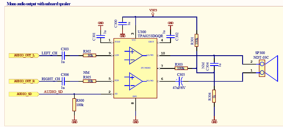

Anbei die Fotos. Nen bisschen unordentlich... aber es ist ja auch nur ein Test. Der Verstärker ist aus einem China Brüllwürfel.

Interessant! Wie hast du denn den kleinen Verstärker angeschlossen? Welche Referenz für den DAC? Reichen die 1V oder hast du AVCC (3.3V) genommen? Koppelkondensator? Ob man damit auch höherohmige Kopfhörer direkt treiben könnte? Mit Schutzwiderstand am besten in Reihe.

3v3 nehme ich als Referenz. 1v geht auch, aber es raucht dann mehr (Drahtverhau halt ;). Ich hatte einen kleinen PC Speaker (0.25W) direkt am Pin probiert. Die Spannung am Pin ist dann sofort weggebrochen.

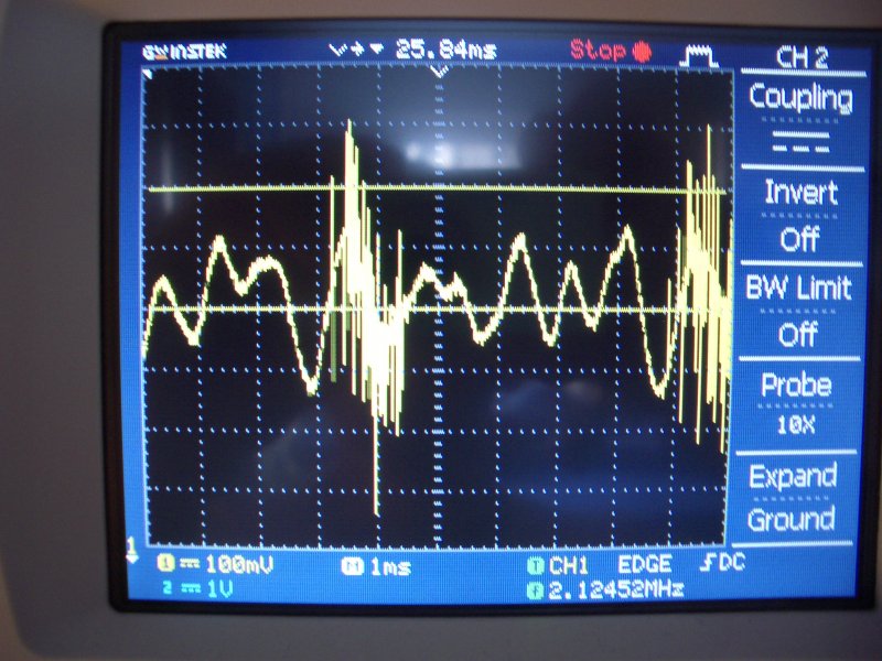

Servus, angehängt eine kleine Demo welche die Soundsamples nun von SD Karte liest. Der Lesetransfer von der SD Karte läuft über DMA. DMA Ch2 gibt den Takt vor (Schreiben von 0xFF auf MOSI) und DMA Ch3 liest die Daten (515 * 8 Bit von MISO) in einen Puffer ein. Insgesamt habe ich drei State Maschinen (Maschinchen ;) benutzt. Die erste verwaltet den DAC DMA, die zweite den SD Katen DMA und die dritte den Arbeitspuffer, welcher die Oversampled Daten für den DAC aufnimmt. Zur Ansteuerung der SD Karte habe ich auf den Code von Roland Riegel zurückgegriffen und diesen für meine Zwecke angepasst. Zusätzlich wird noch das CID und CSD Register der Karte dekodiert und ausgegeben. Um die Sache zu vereinfachen (nur ne Demo!) wurden die Samples ohne Filesystem und Header direkt auf die SD Karte geschrieben (Linux dd). Die Soundkonvertierung erfolgte aus einem MP3 (128Kbit) via SOX (Linux) nach RAW Format. Auf der SD Karte sind ca. 4 Minuten Musik mit 44Khz, 16Bit, Little Endian, Unsigned, Mono, PCM gespeichert. Ein (lineares) Oversampling erfolgt im MC auf 4 * 44.1Khz. Auf dem Oszi kann man gut erkennen, wie der 4Mhz SPI Transfer (Dauer ca. 1ms) durch den Output des DAC wandert (Messung direkt am PIN). Ich nehme an dass kommt durch die fehlende Trennung des Digital- und Analogteils zustande? Die Störungen wandern dann natürlich auch durch den Audio Verstärker. (Ich hatte die von Atmel empfohlene Enstördrossel wegelassen, weil ich diese nicht vorrätig hatte...) Videos und Fotos folgen. PS: Der Code ist natürlich noch verbesserungswürdig ;)

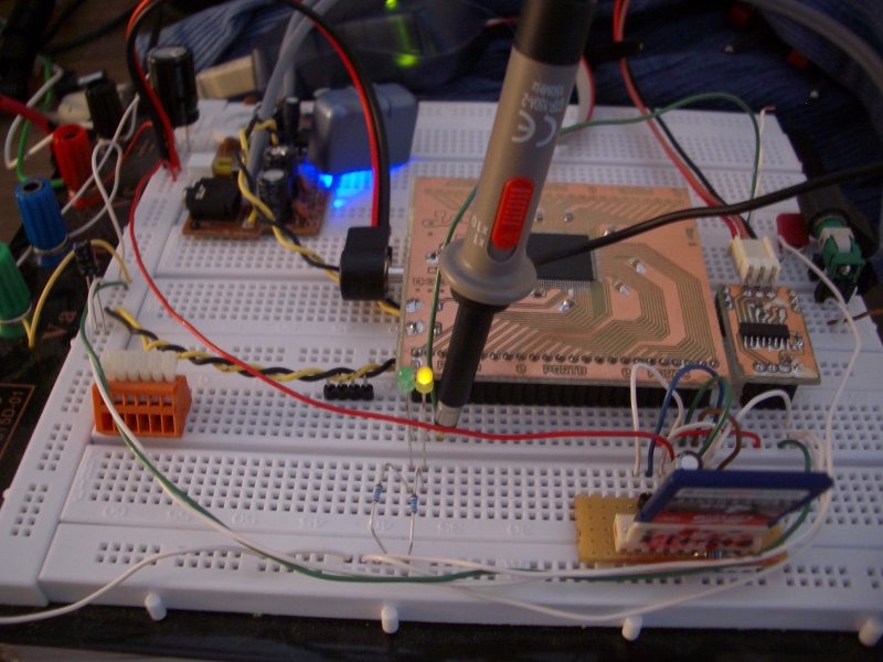

Ein Foto vom Aufbau (Sehr bastelig... ;). Ein Video gibts bei YouTube (Möchte den Foren Server nicht so quälen) http://www.youtube.com/watch?v=wIfAMO3v07U
Hier kann man gut die Störungen sehen... "Gruschpeln" beim Abspielen.
Das ist ja funny (Xmega Movie Player)...: http://www.youtube.com/watch?v=-vQ4VfyVYyE&NR=1

Kai O. schrieb: > Es kommt vor dass die SD Karte sporadisch (teilweise erst nach ein paar > Hundertausend gelesenen Blöcken) kein Datenblockstarttoken (0xfe) mehr > sendet Was macht die Karte?! IMHO sendet einzig der Master einen Datenblockstarttoken und später einen Datenblockstoptoken, aber nur bei 'multiple block read'. Warum betreibst Du die Karte nicht im 'single block read' Modus? Ist immer noch schnell genug.
Travel Rec. schrieb: > Kai O. schrieb: >> Es kommt vor dass die SD Karte sporadisch (teilweise erst nach ein paar >> Hundertausend gelesenen Blöcken) kein Datenblockstarttoken (0xfe) mehr >> sendet > > Was macht die Karte?! IMHO sendet einzig der Master einen > Datenblockstarttoken und später einen Datenblockstoptoken, aber nur bei > 'multiple block read'. Warum betreibst Du die Karte nicht im 'single > block read' Modus? Ist immer noch schnell genug. Ich meinte das "Startblocktoken" (0xfe) -> CMD17 (READ_SINGLE_BLOCK). Also das erste Byte vom Datenblock den die Karte sendet.
#1608637
Hallo Kai, dein Steckbrettaufbau ist ziemlich kriminell für die hohen Digitalfrequenzen - sorry das sagen zu müssen. Vor allem die sehr langen Drähte sind heftig - da hast du Induktivitäten mit Sende- und Empfangsantenne. Ein Siebkondensator für die SD-Karte ist zwar gut gemeint, aber ein Elko taugt HF-mäßig leider gar nix! Da ist ein >= 100nF-Keramikkondensator (mit 10uF Tantal-C parallel dazu) viel besser - aber nur wenn er direkt dort angelötet ist, wo er gebraucht wird. Deine Störungen sehen für mich so aus als wenn es schon vor dem DAC, also digital passiert: a) Schreib- Lesefehler auf/von SD, b) Source-Adress-Fehler der DMA -> läuft über den Pufferbereich darüber hinaus. Poste doch mal die Links zu den SD-Infos. Das interessiert mich sehr. Alex
Alex P. schrieb: > dein Steckbrettaufbau ist ziemlich kriminell für die hohen > Digitalfrequenzen - sorry das sagen zu müssen. > Vor allem die sehr langen Drähte sind heftig - da hast du Induktivitäten > mit Sende- und Empfangsantenne. > Ein Siebkondensator für die SD-Karte ist zwar gut gemeint, aber ein Elko > taugt HF-mäßig leider gar nix! Da ist ein >= 100nF-Keramikkondensator > (mit 10uF Tantal-C parallel dazu) viel besser - aber nur wenn er direkt > dort angelötet ist, wo er gebraucht wird. > Ja der Aufbau ist nix. Ich wollte ursprünglich den Xmega nur ausprobieren, bevor ich mein Roboter Board Layoute ;). Aber wie das denn immer so ist.. Man kommt vom Hundersten zum Tausendsten. Mich würde als (Softwaremensch) natürlich schon sehr die Behebung der Störungen interessieren. Interessant ist dass die Störungen (vom SD Takt) auf den gesamten Versorgungsleitungen (ca. 400mV Amplitude auf Gnd und VCC) zu finden sind. Am stärksten direkt an den Versorgungspins der SD Karte. Keine Ahnung ob Entstörung noch etwas bringt bei diesem Drahtverhau. Aber ich probiere mal den von dir vorgeschlagenen Tantal direkt an der SDKarte (geht auch 10uF Keramik?). Ansonsten hatte ich die GND Leitungen noch sternförmig gesteckt (nachdem die Fotos oben geschossen wurden) und die SD Signalstrippen gekürzt. Einmal hatte ich (bei nicht verbundender Masse am Audio Stecker, Verstärker ausgesteckt und Masseabgriff mit dem Oszi direkt am Boardstecker) die Störungen fast auf Null. Habe ich dann die Masse wieder verbunden, waren sie wieder da... :( Naja du siehst ich habe nicht wirklich Ahnung und bin für weitere Tipps (auch fürs spätere Boardlayout) sehr dankbar. Da du dich auszukennen scheinst... Was nimmt man am besten als Filter vor dem Verstärkereingang. Ich hatte diesen Rechner hier zur Berechnung eines RC Glieds benutzt: http://www.sengpielaudio.com/Rechner-RCglied.htm Aktuell benutze ich 22 Ohm und 330 nF (Folie). Ich habe gesehen auf dem Atmel Xplain Board (hat einen kleinen Lautsprecher samt Verstärkerchen) ist gar kein Filter? (Schaltplanauschnitt hängt an) > Source-Adress-Fehler der DMA -> läuft über den Pufferbereich darüber > hinaus. Was meinst du genau damit? > > Poste doch mal die Links zu den SD-Infos. Das interessiert mich sehr. > Abgespeckte ofizielle Spez: http://www.sdcard.org/developers/tech/sdcard/pls/
