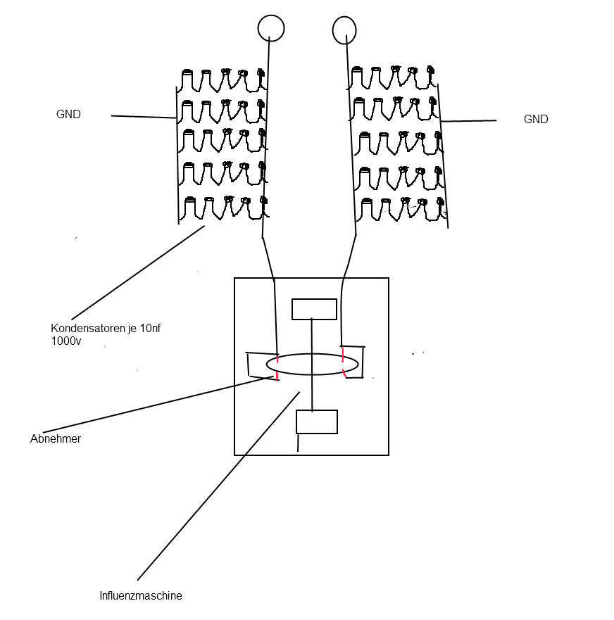

von Kurt T. (kurtisblow)
Hallo, ich habe noch eine Frage.
Ich würde gerne die Leidnerflaschen durch Hochspannungskondensatoren
ersetzen. Ich habe z.B 40x 10nF Kondensatoren, könnte ich je 20 parallel
und serie schalten? z.B 5 serie und diese 5 4x parallel schalten?
Meine Hochspannungskondensatoren haben keinen Plus und Minus Pol, ist es
somit egal, was an GND kommt?

Bei Kondensatoren ist die Spannung wichtig, eine Influenzmaschine kann
Spannungen bis zu 150000V erzeugen, deshalb Leydener Flaschen, das sind
nichts anderes als Hochspannungskondensatoren.
Nimm keine Kondensatoren im nF Bereich. Da wirds bei der Spannung schon
lebensgefährlich!
