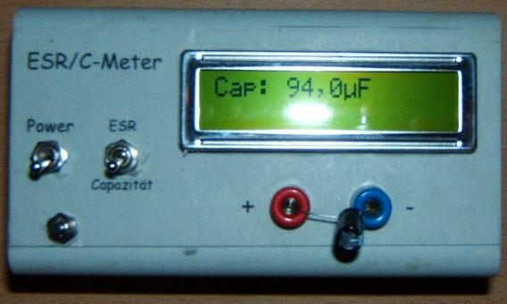

Das ganze habe ich in ein ABS-Halbschalengehäuse eingebaut (Reichelt SD
20SW 0,70 €). Bei einer etwas geschickteren Anordnung könnte auch ein
SD10 reichen. Als Testsockel habe ich einen IC-Sockel ins Gehäuse
integriert. Im Unterteil des Gehäuses die Nocken ausbrechen, in die
vertikalen Halterungen horizontale Schlitze schneiden (Dremel etc.) und
Platine darin festklemmen. Im Oberteil die Bereiche für LCD und Sockel
ausschneiden, Löcher für die Schalter bohren. Auch hier habe ich in die
vertikalen Halterungen horizontale Schlitze geschnitten, das LCD an
Lochrasterstreifen befestigt und damit im Oberteil festgeklemmt.
Statt den festen Messkabeln können natürlich auch Buchsen verwendet
werden.

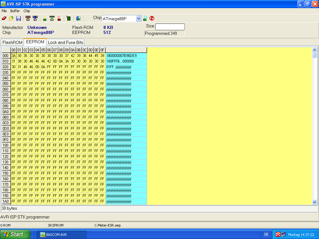

von Frank T. (ftelektro)
Ich habe nochmals die ASM-datei überprüft und festgestellt,das noch
"Atmega48.def"eingespielt war.Das war mein Fehler.Ich habe nochmals
berichtigt und neu comp..Das kein zugriff auf EEprom möglich ist könnte
damit zusammenhängen. Natürlich muß die Hes-Datei und die eep-datei in
den Atmega88P "gebrannt" werden.Ohne Wissen des Programmers und der
gesetzten Fusebits ist es natürlich ein Rätselraten.Anbei Programm und
EEpromdatei unter Bascomprogrammer.Ps:für 10Mhz Quartz unter Bascom muß
Extern.Crystal 1111 1111 eingestellt werden.

von Hanno G. (hanno)
1. anbei ein Screenshot der Fusebits.
2. um den 'Eepromfehler' zu beheben, hilft möglicherweise die Wartezeit
vor dem Auslesen des Eeproms zu erhöhen, entweder über eine Schleife
       ldi    Al,4
cma:   rcall  wait100ms
       dec    Al
       brne   cma
       rcall load_eep
oder mehrmals 'wait100ms' nacheinander einfügen. Ich habe es schon
erlebt, dass bei manchen Controllern bis zu 500ms erforderlich sind,
damit nach dem Einschalten die Daten im Eeprom nicht beschädigt werden.
Ich hoffe, ich konnte behilflich sein.
Gruss, Hanno
