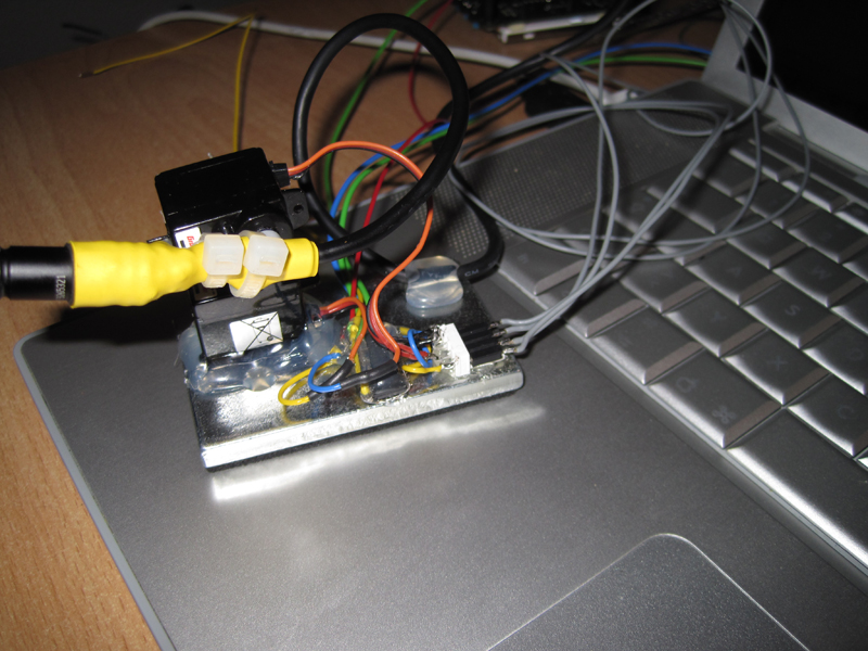

von Dennis S. (pantheron)
So,

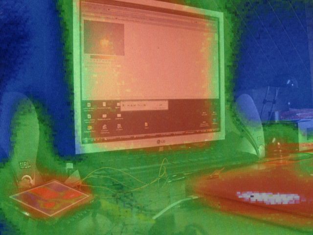

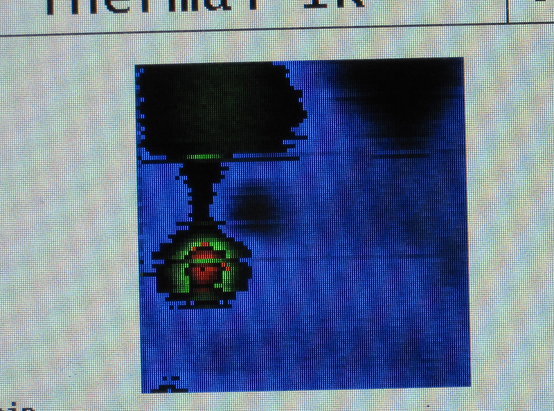

wie im Betreff schon erwähnt, wollte ich mal meinen ersten Versuch einer
"Wärmebidlkamera" vorstellen.
Leider sind die billigen Servos sehr ungenau,
hab mir nun aber neue Digitale bestellt.
Prinzipiell ist das ein Pixelweises messen und darstellen.
Der Sensor ist ein Thermopile von Melexis mit 10° Fov. (MLX90614)
Das sind die ersten Versuche damit, wie man sieht noch nicht so
ausgereift, doch zum experimentieren und basteln reichts allemal.
Ein 40x40 pixel Bild ist in unter 2,5 minuten machbar. Zum genauen
Temperatur messen reicht das nicht, doch für ein Bild sind die 70% des
Wertes die dort erreicht sind ausreichend.
Ein Ziel wäre ein Akzeptables Bild mit 80x60 Pixeln oder 120x80 zu
erhalten.
Dazu muss die Darstellung aber noch verbessert werden :)
Vielleicht ist es für den einen oder anderen eine kleine Anregung, also
ich find das total faszinierend!
Gruß Dennis
PC Monitor
Heizkörper + Fenster

von Falk B. (falk)
@  Dennis Schulz (pantheron)
Wäre es nicht besser, den Pixelsensor fest zu montieren und über zwei
Spiegel den "Sichtpunkt" abzulenken? Hätte u.a den Riesenvorteil, dass
man die Spiegel DEUTLICH schneller ablenken kann und damit ein Bild
deutlich schneller scannen kann.
MfG
Falk

@Falk
Das wäre eine möglichkeit, doch leider wüsste ich nun kein Material das
die Wärmestrahlung wie einen Spiegel reflektiert. Glas ist
undurchsichtig, bzw einfach Schwarz bei der Wellenlänge. Aluminium
reflektiert irgendwie etwas, aber das ist keinesfalls zuverlässig. Trotz
allem würde das die Abtastzeit nicht verkürzen, der Sensor braucht
leider seine Zeit bis er die "Strahlung erfasst" hat.

von Magnetus (Gast)
Man könnte den Erfassungswinkel des Sensors auch mit einer zusätzlichen
Lochblende einschränken. Die Empfindlichkeit würde dann allerdings
vermutlich auch entsprechend herabgesetzt werden.

von Uwe .. (uwegw)
Zum Schwenken des Sensors wären auch Schrittmotoren möglich, damit
bekommt man eine deutlich bessere Genauigkeit als mit einfachen Servos.
Hier ein ähnlicher Aufbau mit einem Entfernungssensor, quasi der
"3D-Scanner für Arme":
http://www.team-iwan.de/technik/sharp2.php
@ Uwe
Schrittmotoren waren auch schon mein zweiter Gedanke, vor den neuen
Digital Servos. Doch ganz ehrlich ist mir das für diesen kleinen Sensor
ein zu großer Aufbau. Es gibt zwar sehr kleine Schrittmotoren die
vollkommen ausreichen, aber selbst diese kosten je 35.- + 19% #Mwst. das
ist mir dann zuviel nur für diesen Zweck.
Werd bei Gelegenheit mal poliertes Aluminium als "Spiegel" testen.
Eine Lochblende ist bei 10° aber nicht notwendig, ausser man würde auf
einen anderen von Chris angesprochenen Sensor ausweichen. (Vermutlich
Perkin Elmer?)

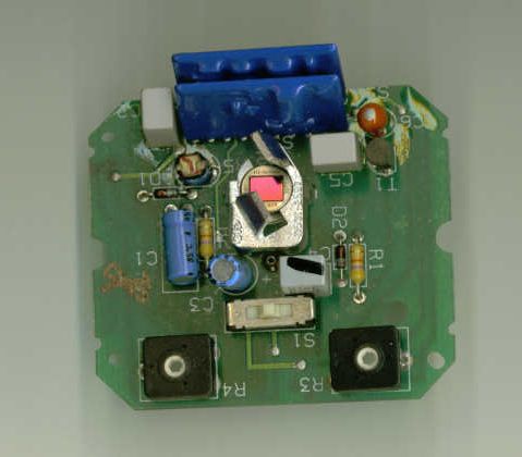

Ich habe mir mal den MLX60916 gekauft, allerdings kann ich dem noch
keine Daten entlocken:
Beitrag "MLX90614 ansprechen"
Ich habe mir den PIR-Sensor von Conrad gekauft
http://www.conrad.de/goto.php?artikel=190952
(dazu gibts sogar einen Schaltplan)
und ohne Linse die Gleichspannung direkt am Sensor mit dem Oszilloskop
betrachtet.
Wenn ich die Hand schnell drüberhalte, oder noch deutlicher mit dem
Lötkolben drübergehe, steigt die Spannung in etwa einer halben Sekunde
auf ein Maximum an, um nach etwa drei Sekunden wieder auf den
ursprünglichen Wert abzufallen. Wenn ich den Lötkolben wieder wegnehme,
erfolgt ein gleicher Ausschlag nach unten.

von chris (Gast)
@Autor:  Christoph Kessler (db1uq) (christoph_kessler)
R4 und R5 wegnehmen, dann hast du die Schaltung einer Thermopile,
welche dann mit einem uC verwendet werden kann.
Ist ohne Gewähr, bitte nachprüfen.
Was dir natürlich fehlt, ist der Temperatursensor im TO Gehäuse, musst
halt einen externen nehmen wo die Temperaturankopplung nur suboptimal
ist,
sollte aber funktionieren.

von Max R. (maxbot)
Ich baue auch gerade an einer "Wärmebildkasmera für Arme". Hier mal ein
Bild meiner ersten Version:
http://img519.imageshack.us/img519/3166/version1.jpg
Damit lassen sich in Kombination mit einer Webcam (oben auf dem
Infrarotsensor) relativ gute Wärmebilder erstellen (die maximale
Auflösung liegt momentan bei 1500 Messpunkten pro Bild). Die neue
Version 2 an der ich gerade arbeite hat etwa die Maße eines
Taschenrechners, ist leicht und gut zu transportieren. Der Preis wird
ca. bei 250€ Materialkosten liegen.
So,
hab jetzt neue Servos angebaut und wollt mal das erste ergebniss
vorzeigen.
Das die Bilder nicht Deckungsgleich sind liegt einfach daran, dass ich
das nachträglich eingefügt hab.
Die Perspektive ist eben sehr bescheiden wenn man nur 30cm vom Objekt
weg "Fotografiert".

230x130 Punkte. Mehr oder weniger Interpoliert, da der Sensor 10° hat
und immer den Mittelwert des Sichtfeldes einnimmt.
Werde das später noch mal draussen testen, hatte ein Problem mit dem
Dynamikumfang, hab nur 256 Farben im moment.
Bei -10° - -40° (Himmel) und 10° Häuser oder sonstwas hat man bei 60°C
Differenz -> 0.3°C pro Farbwert. Da die Häusertemperaturen sich zu sehr
gleichen, wird man den Unterschied nicht sehen.
Aufbau

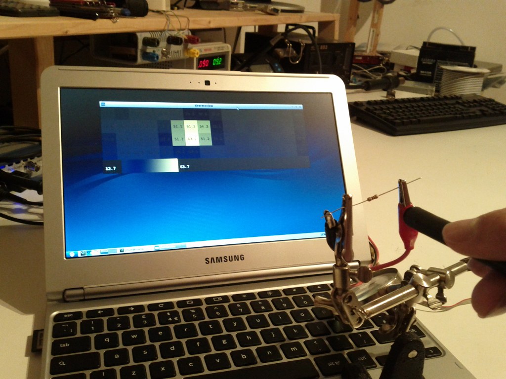

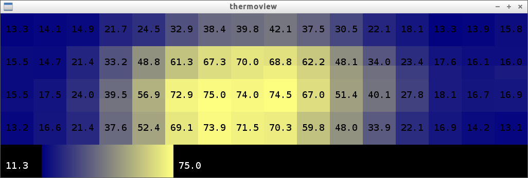

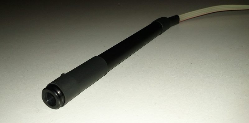

von Benedikt H. (hunz)
Habe gestern den MLX90620 in Betrieb genommen und ein bischen code
zusammengehackt. Im Anhang gibts ein paar Bilder von einem aufgeheizten
100R Widerstand. Hier liegt noch ein kleines Video mit besch* Qualität:
https://www.youtube.com/watch?v=X0ZjecpbSn0
Der Sensor hat in etwa den Durchmesser eines normalen Kugelschreibers,
daher hab ich einen solchen etwas zugeschnitten und den MLX mit
Schrumpfschlauch daran befestigt. Hinten kommt 4pol. Flachbandkabel
raus. So kann man den Sensor recht ergonomisch benutzen.
Im Kugelschreibergehäuse finden sich noch 1uF+100nF und drei ZD3.6 als
Dummheitsschutz.
Versorgt wird der Stift mit 2.64V via LM317. I²C hängt mit 2xBSS138 als
levelshifter an einem i2c-tiny. (LM317 input sind auch die 5V vom USB)
Code für Linux liegt hier:
https://github.com/znuh/unsorted/tree/master/mlx90620
Benötigt SDL_gfx und SDL_TTF. Als einziges Argument wird das i2c-device
(z.B. /dev/i2c-7) übergeben.
Der code dumpt am Anfang den ganzen EEPROM-Inhalt auf die Konsole. Ist
nicht verkehrt sich den erstmal in ner Datei zu speichern wenn man mehr
mit dem Sensor herumspielt. Das EEPROM ist nämlich nicht
schreibgeschützt. Ich hatte z.B. auch mal vergessen die slave-addr. auf
0x60 zu ändern und hab dann aus Versehen munter im EEPROM
herumgeschrieben. Gut dass ich da den dump hatte :-)
Mein Haupteinsatzzweck für das Ding wird das Identifizieren von
Hitzeproblemen auf Platinen sein. Dafür ist der Sensor glaub ich recht
brauchbar weil man die Hotspots schnell sieht und dann mit dem Stift
näher dran kann.
