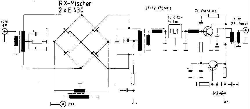

von B e r n d W. (smiley46)
Ich hätte eine dazu passende Frage
Hans Summers schreibt:
http://downloads.hanssummers.com/chap13.pdf
Chapter 13: squeals, howls and squawks
Sind Ringmischer wirklich so schlecht bezüglich des Rauschabstandes? Muß
man das Signal vorher schon um 20dB verstärken, um einen vernünftiges
S/N zu bekommen?
Von anderer Seite hört man, sie seien besonders großsignalfest. Gibt es
irgendwo eine Gegenüberstellung von verschiedenen Mischern wie
Analogschalter, Ringmischer, Gilbert, Dual-Gate-Mosfet, Bipolar
Transistor, ...
Gruß, Bernd

von Ralph B. (rberres)
+7dbm am Localport sind noch keine wirklich hohe Pegel.
Es gibt Very-High Level Ringmischer von Industriel Electronics, die sich
mit +27dbm  ( das sind ein halbes Watt ) am Local Port so richtig wohl
fühlen. Die haben dann bei 0dbm ( das sind 223mV !! ) am Eingang 80db
Intermodulationsabstand. Das ist ein Interceptpunkt 3. Ordnung von
+40dbm!!. Das ist ein Wert der selbst von modernen
Kurzwellentransceivern nur selten erreicht wird.
Allerdings wie der Vorgänger schon geschrieben hat, müssen all 3 Ports
zwingend breitbandig mit 50 Ohm abgeschlossen sein. Sonst geht der IP3
in den Keller. Die Durchlassdämpfung betreägt etwa 7db. Um diese
Durchlassdämpfung verschlechtert sich das Eingangsrauschen auch. Das
sollte man aber auf Kurzwelle nicht überbewerten, der Rauschpegel durch
atmosphärisches Rauschen liegt an einer guten Antenne um ein mehrfaches
des vom Empfänger generiertes Rauschen. Bei einer schlechten Antenne
braucht man diese Grossignalfestigkeit aber nicht, da kann man dann
einen Grossignalfesten Vorverstärker davorschalten. Vielleicht sollte
man das generell tun und gegebenfalls bei großen Antennen ein resistives
Dämpfungsglied davor schalten. So vermeidet man das das 0,5 Watt Local
Oszillatorsignal über die Antenne abgestrahlt wird.
Mittlerweile baut man doppelbalangierte Ringmischer auch mit
Leistungsmosfets statt mit Dioden auf. Diese können ähnlich gute
Eigenschaften erreichen wie die Diodenringmischer, ohne sich die
Wenn es mir erlaubt ist, würde ich gerne die Schaltung dazu zum besten
geben.
