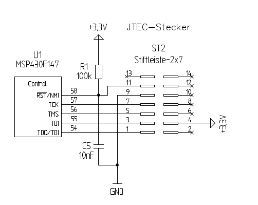

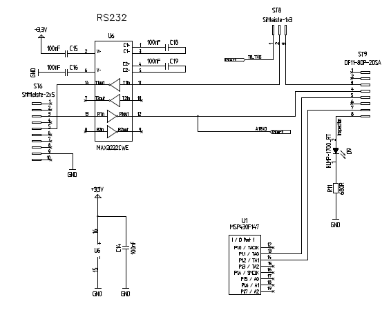

Reset-Leitung ist beschaltet. Reset nach Ziehen des Programmers wurde
auch durchgeführt. Ich hänge die Schaltplanauszüge der betroffenen
Schaltungsteile an.
Zu Bild RS232 wäre noch zu sagen, dass ein Jumper die Stifte 1 und 2 an
der Stiftleiste verbindet und die Querverweise A1RXD und TB_TXD
entsprechend zu RXD- und TXD-Pins des MSP430 führen.
OK,
dann fällt mir spontan nur Folgendes ein:
a) Die State Machines des MSP430 haben bei mir anfangs Ärger gemacht,
als ich mich nicht genau an die Vorgaben in der Reihenfolge des
Datenblatts hielt. Keine Ahnung, ob sich dieses Verhalten ändert, wenn
der JTAG dranhängt?!
b) Der BSL wird bei den JTAG-Varianten mir dem /RST- und TCK-Pin
gestartet. Eigentlich sollte deine Resetschaltung so schnell genaug den
/RST-Pin auf HI ziehen, die TCK scheint bei dir aber zu floaten, wenn
der Adapter nicht angeschlossen ist. Vielleicht probierst du mal den
TCK-Pin auf definierten Pegel zu legen. Der genaue BSL-Ablauf ist im
App.Note. slaa089d.pdf beschrieben (damals jedenfalls).

Das mit dem TCK-Pin wird schon passen, ich habe diese Belegung
eigentlich aus einer bestehenden Schaltung mit dem gleichen µC
übernommen, die seit langem eingesetzt wird und keine Probleme macht.
Hab jetzt permanent ein Zeichen gesendet und das Signal TXD des µC mit
Oszi angeschaut. Mit gestecktem Adapter schaut das signal normal aus,
das heißt man kann die einzelnen Bits sauber ekrennen und die Pegel
passen auch: high -> ca. 3.1V und low -> 0V. Bei nicht gestecktem
Adapter ist das Signal weiterhin erkennbar mit dem Unterschied, dass
low-Pegel jetzt nicht bei 0V sondern bei ca. 1V liegt.
Wie kann man das erklären.
ich tippe auf Masseproblem...mit dem JTAG-Adapter wird eine
Masseverbindung zwischen Board und PC hergestellt, die ohne JTAG-Adapter
fehlt - da würde ich nochmal alles prüfen...
War tatsächlich ein Masseproblem. Habe schon mehrmals die Platine
durchgecheckt und nichts bemerkt. Erst jetzt stelle ich fest, dass ein
Fädeldraht abgekommen ist. Ich schäme mich :-(
Danke euch allen!!!!!
