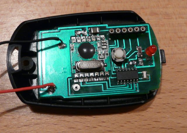

Hallo Zusammen,
seit geraumer Zeit lag bei mir ein Pärchen RFM01/02 im Schubfach. Nun
habe ich dieses in einer Fernbedienung verbaut. Foto im Gehäuse von
Segor (noch ohne Lithiumzelle CR2032) anbei. Ausgeliehen habe ich mir
dazu den Code von Benedikt, hat sofort funktioniert...
Beitrag "Re: Beispielprogramm für RFM12 433MHz Funk-Module"
Danke dafür!
Das Problem war, daß sich das Modul wie ein unartiges Gör verhalten hat
und erst nicht schlafen und dann nicht mehr aufstehen wollte :-)
Gefunden habe ich eigentlich nix. Hier im Forum wird immer nur der Wake
up Timer des RFM verwendet. Das nutzt mir nichts. Woher soll das RFM
wissen, wann jemand den Knopf drückt?;-)
Bei mir geht das jetzt so:
Sleep
-Sleep Commando lt. RF02 Datenblatt senden
        rf02_trans(0xC000);
-danach das Modul über ChipSelect deaktivieren
        RF_PORT&= ~(1<<CS);
->Modul schläft...zzzzzzz
-Prozessor auch schlafen legen...
Aufwachen
-Prozessor aufwecken...
-CS wieder einschalten
        RF_PORT|=(1<<CS);
-1 ms warten (ohne diese Wartezeit ging es nicht oder nicht zuverlässig)
        _delay_ms(1);
-das Power Management Command Basisadresse C000h nochmal senden
(bei mir:->)
        rf02_trans(0b1100000011101001);
-RFM02 wieder da!
...String senden und von vorn
Vielleicht hilft die Vorgehensweise jemandem, ich musste lange
rumprobieren..
Gruß Holger
von Michael U. (amiga)
Ein 10µ Elko nahe am RFM02 hat bei mir diese Probleme komplett
beseitigt.
Der WakeUp-Timer macht ja mit dem RFM sowieso nichts, er legt nur den
IRQ-Ausgang auf L und damit wacht dann z.B. bei meinen Sensoren der
ATiny auf. Da kann ich ohne prinzipielle Softwareänderung auch eine
Taste an den AVR-Pin hängen.
> Sleep
>         rf02_trans(0xC000);
>         RF_PORT&= ~(1<<CS);
> Aufwachen
ok.
>         RF_PORT|=(1<<CS);
>         _delay_ms(1);
Naja, da sind die Zeiten, bis der Quarzoszillator des RFM angeschwungen
ist usw. nötig. Wie lange ich da warte, müßte ich in meiner Source
nachschauen.
> (bei mir:->)
Ja logisch muß Du den RFM wieder passend einschalten, der ist ja nach
Sleep aus...
