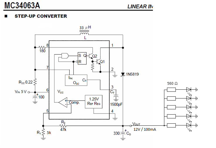

Ich habe einen Step-Up-Wandler  mit dem MC34063A  wie im Anhang
aufgebaut und sie funktioniert auch so weit.
Aber ich habe da ein fenomän, dass ich mir nicht erklären kann.
Und zwar geht es um die Schaltung rechts mit den LED und Widerständen.
Diese Widerstände werden ziemlich heiss, obwohl lt. dem was ich Messe
nur 18mA fliessen.
Schließe ich die Led’s ganz normal an einen 12V Netzteil an werden die
Wiederstände  nicht heiss.
Weiss jemand von euch woran es liegen könnte?
Achja VPP am Ausgang liegt momentan bei 1 Volt.
Klaus

>  ziemlich heiss
definiere ziemlich
Kannst du die Dinger noch gut anfassen?
> obwohl lt. dem was ich Messe nur 18mA fliessen.
Und welche Spannung misst du?
Bei 12V Vout und 2V Uf an der Diode bleiben 18mA*10V = 180mW. Da kann
ein Widerstand schon warm werden...
In dem Bild gibt es nur eine Vout und eine Vin... :-/
> ein fenomän,
Naja, also sowas, trotz Rechtschreibereform wird das phänomenale Ding
noch Phänomen genannt... ;-)

Kann ich noch Anfassen aber warum werden die Widerstände wärmer als
wenn ich die Led's am Netzteil betreibe, das verstehe ich nicht.

Also ich muss vorher wohl selber gelinkt haben.
Die Sache hat sich erledigt.
Hab wohl vorher am Netzteil zu niedrige Spannung eingestellt. Seufz!
Also werden auch kräftig heiss da bin ich richtig platt.
Trotzdem vielen Dank!

was ich hier nicht verstehe ... wieso ein step-up-converter, wenn du
dann alle LED's parallel schaltest und eigentlich die 5V mit anderem
Vorwiderstand ausreichen würde?
so einen step-up-converter benutzt man, wenn die Eingangsspannung
unterhalb der addierten Flussspannungen der in Reihe geschalteten LED's
liegt.
wenn das nicht gerade weiße oder blaue LED's sind, kannst du die doch
bestimmt alle in Reihe Schalten mit einem kleineren Vorwiderstand.
dann wird auch kaum Leistung im Widerstand verbraten und bleibt kalt.

@ Klaus (Gast)
Welche Spannungsquelle liegt am Eingang an?
(LiIon-Akku ?)
Du wolltest bestimmt einen StepDown Spannungswandler bauen.
Der StepUp ist für deine Anwendung aber besser geeignet.
Wenn man mehrere LEDs in Reihe schaltet fließt durch sie immer der
gleiche Strom.
Am besten wär es wenn du noch eine Strombegrenzung mit einem Transistor
baust, dann brauchst du keine Widerstände vor den LEDs, nur eben den
Strombegrenzer.
An den 12V könnte man dann 4 weiße/blaue LEDs oder 6 gelbe/rote
anschließen.
Konstantstromquelle
http://www.mikrocontroller.net/articles/Konstantstromquelle#Konstantstromquelle_mit_bipolarem_Transistor
Eigentlich wäre ein (Stepup-) Stromregler genau das Richtige... :-o
Denn es soll doch gar nicht eine Spannung konstant gehalten werden
sondern ein Strom. Am einfachsten wäre doch, gar keine Leistung in
irgendwelchen Vorwiderständen zu verheizen, sondern nur genau den
nötigen Strom durch eine einzige LED-Kette zu schicken.

Ich bins nochmal!
Danke für eure Tipps!
Ich will mir einen Linenfolger bauen und wollte
mit Step-up Wandler 9 - 12Volt erzeugen am besten noch mit 1 Ampere.
Und mit der erzeugten Spannung wollte ich dann einen 5V und 3V (Ref)
Regler anschliessen.
Die LED's hab ich nur rangehängt damit ne Last dran ist allerdings bin
ich mit dem Strom noch nicht zu frieden. Der ist mir zu wenig.
Nja muss noch mal überarbeiten.
