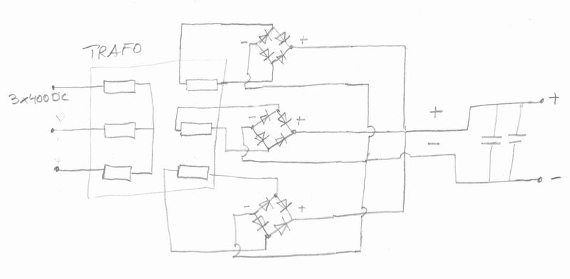

Ich möchte an einem Dreiphasentrafo - Daten unten - die Sekundärseite
Gleichrichten.
Primär: 3 x 400 V im Stern
Sekundär: 3 x 100 V - die Drähte jeder Spule einzeln herausgeführt.
Ich würde gerne je 3 einzelne Brückengleichrichter a 4 Dioden verwenden
und
erst Gleichspannungsseitig parallel schalten, also alle  + und alle -
Pole verbinden. Begründung ich brauche Gleichspannung mit relativ viel
Ampere.
Bei normaler Gleichrichtung wären das dann 100 V AC * Wurzel aus 2 =
100*1,42= 142 V AC mit Siebung - ich verwende 1000 uF pro Ampere.
Bei dreiphasiger Gleichrichtung sollte das gleich berechnet werden.
Wie ist das aber mit dem Strom. Die Wicklung für die Primärseite ist
für 10 Ampere ausgelegt.
Kann ich da auch einfach 10A pro Phase x 3 Phasen = 30 Ampere rechnen?
Dazu finde ich nichts im www und in meinen Büchern.
Danke,
Alexander

eine Drehstrombrücke benötigt 6 (in Worten SECHS) Gleichrichterdioden.
Wozu dann 3 einzelne Brückengleichrichter. Der Vorteil einer
Sechspulsbrücke ist außerdem noch die geringe Welligkeit der
Ausgangsspannung von nur
noch 4,2 %. das spart eine Menge Glättungs-C.
Tschüß
Gast #1590945
Nicht ganz, aber fast.
Beachte, daß Du 50A-Dioden brauchst. Bei 10A-Dioden gibt es Rauchwolken.

#1591070
Nochmal auf Alexander eingehen:
> Ich lese schon länger mit. Sehr gutes Forum.
danke
> und erst Gleichspannungsseitig parallel schalten, also alle  + und alle -
> Pole verbinden.
leider nein; es ist viel einfacher!!
Ich nehme an, Du willst die 3 Gleichrichter zwischen L1 und N, L2 und N,
L3 und N schalten. Wenn Du die Schaltung aufzeichnest, siehst Du, dass
die Dioden gegen N, jeweils von + nach N und von - nach N parallel
geschaltet sind; Du kannst von den 8 schon mal 4 weglassen. Wenn Du dir
nun die Spannungsverläufe ansiehst, erkennst Du, dass die Spannung gegen
die andere Phase schneller fällt, als die Spannung gegen N; somit werden
die Dioden gegen N nie leitend, sie können weggelassen werden. Und schon
ist die bekannte 6-Puls-Schaltung entstanden.
Die Spannung wird zwischen der gleichgerichteten Spitzenspannung (bei
400V: 566V) und dem Einbruch auf 30° (490V) pulsieren.
Jürgen
OP #1591085
Hallo!
Ich will die beiden Enden jeder Spule einzeln mit einem
Brückengleichrichter verbinden. Sind dann zwar 3 Brüchengleichrichter
(sind ja nicht so teuer) und erst dann die DC Seiten verbinden.
Wie auf dem Bild:
http://www.aschulze.net/bahn/images/ph2_a1.gif
nur dort wo U1 steht sind dann die Anschlüße der Spule, das Ganze dann
dreimal.
Jetzt besser verständlich.
Grüße,
Alexander
#1591086
> Wenn's unbedingt Dreiecksschaltung sein muss, dann jede der 3 Spulen
> einzeln auf einen 1-phasigen Brückengleichrichter und erst die
> Gleichspannungsseite verbinden. Dann kann nix im Kreis rum fließen.
Da fliesst sehr wohl was im Kreis rum, und zwar ein kräftiger
Kurzschlußstrom!
Du schlisst bei zwei Gleichrichtern jeweils eine Dioden in Reihe direkt
an 400V!
Das geht nie gut!
Jürgen
#1591089
> dreimal.
Du willst doch hinterher EINE Gleichspannung haben. Also musst Du die 3x
- miteinander verbinden und die 3x + auch. Und damit baust Du den von
mir beschriebenen Kurzschluss
J.
OP #1591093
Hallo!
WOW, Ihr seid ja echt hilfsbereit, danke!
Ich habe grade kein SW hier um das aufzuzeichnen, ich werds aber mal
auf Papier bringen und scannen.
Wie stellt man bei Euch Bilder ein? (Ich weiß blöde Frage, aber ich
finde auf die Schnelle keine Beschreibung) Webspace habe ich.
Grüße,
Alexander

#3118644
Hallo.
Brauche mal Hilfe
Kann man 3Phasen direkt Gleichrichten, also ohne Trafo direkt vom Netz
wie in den Beitrag
3 Brückengleichrichter L1 L2 L3 jeweils gegen N
Bau ein SNT (Vollbrücke)das soll an Schukosteckdosen und an CEE Laufen
> Hallo!
> Ist eine schnelle Handskizze:
> http://www.helfrich.at/daten/trafo.jpg
> So meine ich das.
> Grüße,
> Alexander
M3 würde ja gehen dann hätte ich aber nur 50HZ mit einer Phase
B6 bräuchte ich wider alle 3 Phasen die man ja nicht überall Hat
