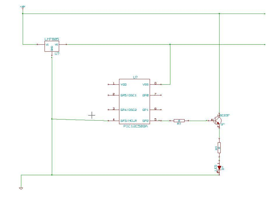

kann mir irgendjemand hier sagen, wieso mir der tiny abgefackelt ist? Im
Anhang ist der Schaltplan. ACHTUNG: die Beinchenbelegung stimmt nicht
mit der auf dem Bild überein. Leider sind in der Bib. von KiCad nur
wenige atmels vertreten, sodass ich einen achtbeinigen pic nehmen
musste...
Pin4=GND; PIN5=PB0/Mosi; Pin8=VCC; Der Widerstand zwischen Transistor
und Pin5 ist 4,7k; Der vor der LED 330R; Der Festspannungsregler ist ein

waldhamster schrieb:
> [..] wieso mir der tiny abgefackelt ist?
Wie äussert sich das? Magic smoke? Aber ein paar Dinge sind mir schon
aufgefallen an Deinem Schaltplan:
1. War das mal ein JPEG? Pfui!
2. Ein paar Mehr Kondensatoren dürfens schon sein - 100n
Abblockkondensator (Vcc-GNC) so nahe wie möglich an den µC, (direkt) vor
und nach dem 7805 je einer laut Datenblatt (ebenfalls 100n? oder wars
1u?).
3. Pöser Fehler in der Ansteuerung der LED: Die Last (fast, aber auf
jeden fall hier) immer an den Kollektor [1]! Effektiv ziehts dir sonst
den PB0 auf +12V (mindus dem was der Transistor verbrät wenn er
durchschlägt..).
Achja und weitere Bibliotheken, insbesondere auch zu AVR, gibbet im Netz
[2].
HTH und HF

@waldhamster
> hast du etwa die gui programmiert? wenn ja, daumen hoch!
Danke... :-) Wenn Du noch irgendwelche Fehler oder Ungereimtheiten
finden solltest, sag mir bitte bescheid...
Ist er bestimmt nicht. Du musst auf jeden Fall am Reset-Pin noch ein 10k
Widerstand gegen 5V Plus schalten. Des weiteren solltest Du so nah wie
möglich am AVR einen 100nF Kondensator zwischen 5V Plus und Masse
schalten. Und die Kondensatoren am Festspannungsregler fehlen auch (auch
ein paar Elkos währen hier nicht schlecht).
Lade Dir mal das Demo von Target 3001! herunter (oder von Eagle), damit
kannst Du auch problemlos Schaltpläne erstellen...
LG Jens
> musste...
Bevor man einen falschen Schaltplan postet, lieber einen mit Bleistift
gezeichneten und eingescannten posten. Oder mit Malprogramm gezeichneten
oder die Schaltung fotografieren... Bildformate beachten!
Die Anordnung der LED ist ja bereits besprochen worden. Es gibt einen
Artikel darüber: "Transistor als Schalter, wohin mit der Last?"
Die LED sieht IMHO zuviel Strom (ca. 30mA). Wie man den passenden
Vorwiderstand berechnet, steht im Artikel LED. Hier die Anmerkung zu
den +12V unten beachten.
Deine Angst vor Kondensatoren solltest du bekämpfen. Korrekt sieht die
Umgebung des Festspannungsreglers so aus:
http://www.mikrocontroller.net/articles/AVR-Tutorial:_Equipment#Stromversorgung
Wie stabil sind die +12V? Sind das wirklich +12V z.B. aus einem
Labornetzteil oder steht das nur auf dem Steckernetzteil (?) drauf, so
dass es auch mehr sein kann? Die Diode D1 als Verpolschutz ist kein
Luxus!

Vielen Dank für die Antworten. Habe das Problem gefunden bzw. gelöst.
Ich hatte meinen transistor (ein pnp) mit Last an emitter und collector
an gnd
angeschlossen, so wie ich es im netz gelesen habe.  Das funktionierte
nur bedingt.- die led ging nicht ganz aus, sondern blinkte nur zwischen
hell und weniger hell. nicht wie gewollt zwischn an und aus.
Habe dann den transistor gegen einen npn getauscht und den
basiswiderstand berechnet. nun blinkt die sache wie sie soll.
der hintergrund, weshalb ich angefangen habe mich mit dieser ganzen
sache zu beschäftigen ist, dass ich gerne das bremslicht meines
motorrades etwas umbauen möchte...
und zwar soll, bei betätigung des bremsschalters das bremslicht drei mal
blinken und dann an bleiben, bis man den bremshebel wieder loslässt.
bisher ging ich davon aus, dass durch das betätigen des bremsschalters
einfach 12V an die led´s des rücklichts geschaltet werden und es
leuchtet. unter dieser vorraussetzung habe ich auch meine schaltung
aufgebaut--> 12V an die schaltung = ausgang blinkt.
nun musste ich vorhin beim messen am moped feststellen, dass dauernd 12V
zwischen masse und dem vermeindlichen schaltdraht für das bremslicht
liegen. hierbei ist das bremslicht aus. betätigt man die bremse, so geht
die spannung zwischen den genannten drähten auf 0,06V. Somit
funktioniert die ganze geschichte genau andersrum...
Ich hänge mal den schaltplan des rücklichts an. hoffe ihr habt eine
idee.
