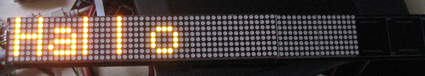

ich habe habe ein Array mit 192 Einträgen. Dabei handelt es sich um die
Daten für eine LED-Matrix. Wie kann ich jetzt die 0x00 auf einmal
kürzen, wenn es 2 und mehr mal hintereinander kommt:
BSP:
data[0] = 0x30
data[1] = 0x00
data[2] = 0x00
data[3] = 0x00
data[4] = 0x45
data[5] = 0x82
data[6] = 0x00
zu
data[0] = 0x30
data[1] = 0x00
data[2] = 0x45
data[3] = 0x82
data[4] = 0x00
data[5] = 0x00
data[6] = 0x00
Bisher habe ich schon ein wenig rumexperimentiert. Bin aber zu noch
nichts gekommen. Ich habe nur bisher das Datenarray in ein 2. Array
gespeichert. Am Ende wird das 2. Array wieder in das erste geschrieben.
Dazwischen sollte dann aus dem 2. Array die aufeinanderfolgenden 0x00
gekürzt werden.
Hat jemand eine Ahnung wie das geht? Muss kein Code sein, eine Idee
reicht auch schon.

OP Persönliche Seite #1593781
vielen Dank für eure Lösungen! Ich hab mich von der von Klaus Wachtler
inspirieren lassen und meine Geschrieben.
Es war übrigens 0xFF statt 0x00 :)
Meine Lösung (falls jemand sich dafür interessiert)

OP Persönliche Seite #1593852
Stimmt! Da hast du recht.
  uint8_t i_over = 0;
  for(i = 0; i < 191; i++)
    if(data[i] == 0xFF && data[i+1] == 0xFF){
      //2 Leere Spalte
    else{
      data[i_over] = data[i];
      i_over++;
  for(i = i_over; i < 191; i++)
    data[i] = 0xFF; //Rest löschen
Gehts noch besser?

Im Anhang mal was das optimieren gebracht hat.
  //optimize1
  uint8_t i_over = 0;
    if(data[i] == 0xFF) {  // einmal 0xFF ist ok. Aber alle die jetzt
                           // noch hinten drann kommen, fliegen raus
      i++;i_over++;
      while( i < 191 && data[i] == 0xFF )
        i++;
    data[i_over++] = data[i];
