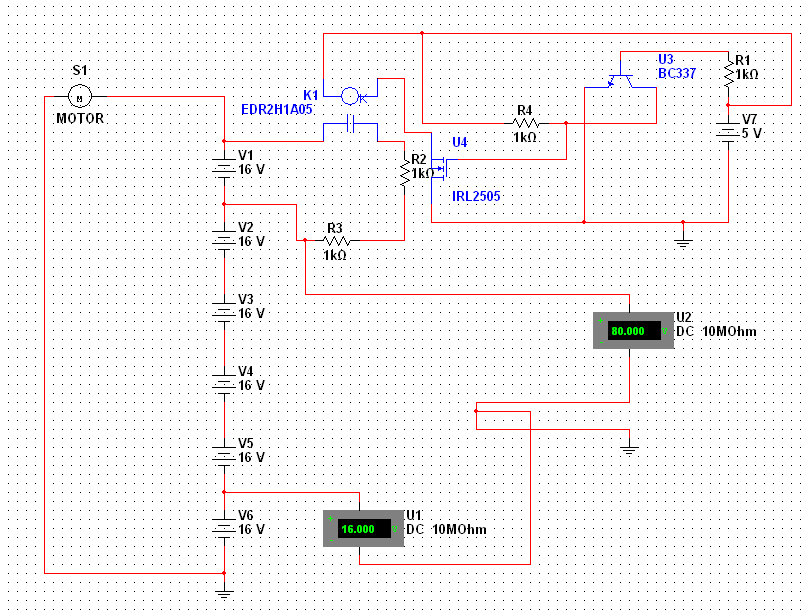

ich habe folgendes Problem. Es wird ein Strang aufgebaut der aus
Solarzellen besteht. Diese sollen am Ende einen 96V Motor bzw ein
Akkupack laden. Wir wollten dort ein Messsystem einbauen umzusehen
wieviel unsere Module einzeln liefern bzw ob sie "tot" sind. Unser
erster Lauf wird mit relativ hohen Modulgrößen stattfinden so das dort
die Spannung zwischen 0..16V liegen können. Später werden diese weiter
verkleinert sodas die Modul Anzahl steigt und die zu messenden
Spannungen kleiner werden.
Ansatz war wie man es kaum erwartet dies mit einem Mikrocontroller zu
steuern. Ich habe mir dort den ATMEGA 644 rausgesucht. Wenn später die
Modulanzahl steigt reicht natürlich ein 8 Pin ADU nicht mehr aus deshalb
wird später das ganze via Canbus vernetzt, um eine Externe Auswertung zu
gewährleisten.
Mein Problem besteht jetzt noch im "wie messen". Der Adu wird ja dann an
GND angeschlossen ergo er misst jede Quelle zu dem selben
Bezugspotential. Dazu habe ich im ANhang eine Skizze ergo ganz am Ende
wird das maximum 96V gemessen. Das ich das über einen
Messwiderstand/Spannungsteiler jagen muss ist mir bewusst.
Ich hatte zuerst die Idee die Quelle via Mosfets zu isolieren und zu
messen. Dazu hatte ich gestern schon einen Thread gemacht:
Beitrag "Mosfet sperren"
Dort habe ich mich jedoch schlecht ausgedrückt warum ich dies tue bzw
mir wurde dann schnell bewusst das die Lösung via Mosfets schlecht ist.
Würde ich die ganzen Zellen so drinne lassen und messen müsste ich für
jedes Messmodul jeweils diverse Messwiderstände wählen (unten
niederohmiger als oben) Zudem müsste ich jeweils die Differenz zum
vorhergehenden bilden bzw wenn die Größe über 8 Module steigt dann über
den Candaten bus auswerten. Weiterhin sollten die Module universell
sein, ergo die MEsswiderstände gleich, falls eins dieser MEssysteme
ausfällt.
Meine Frage ist daher wie kann ich die einzelen Quellen messen? ich
würde eine kurzzeitige isolierung anstreben, jedoch wäre das weiterhin
mit Einschaltvorgängen,Spannunsgeinprüchen etc. verbunden.

Beim Umschalten von Meßstellen, so wie hier geplant,
sind durchaus einzelne Relais, 2*ein/um eine Überlegung.
Die Meßspannung mit Relais umzuschalten hat den Vorteil
"echt ein" oder "echt aus".
Bei Spannungsmessungen, besonders wenn der ADC oder der vorgeschaltete
OP-Amp hochohmig sind, können Leckströme der Mosfets interessante
Nebeneffkte erzeugen.

Irgendwie habe ich das Gefühl, da wird aneinander vorbeigeredet
Die Relais haben die Aufgabe jeweils + und - eines einzelnen Moduls an
den ADC Eingang bzw. Masse deiner Messchaltung zu legen.
Dazu brauchst du keine 110V DC Relais und wie bei einer derartigen
Messung 1A über die Relais laufen soll, ist mir auch nicht klar.
Kleine Reed-Relais, die die 16V noch mitmachen und mit 5V angesteuert
werden können, kosten nicht die Welt und sind mit einem
Treiberstransistor einfach anzusteuern.
Ja das denke ich auch ich habe bisher noch nie Relais benutzt deswegen
hatte ich auch zuerst an Mosfets gedacht. HAbe mal nen Rlais mit
reingebaut weiss aber nicht ob dies so passt. HAbe dazu die Hilfe
genommen:
http://www.mikrocontroller.net/articles/Relais_mit_Logik_ansteuern
Wie gesagt benutze die zum ersten mal. Ich dachte wenn im Hauptzweig am
Ende 96V anliegen muss ich Relais benutzen die mit 110V ausgelegt sind.
Gast #1595045
Hallo Manuel,
die Relaiskontakte sollten natürlich 110V aushalten (schadet zumindest
nicht), das ist schon richtig; (Signale alle auf GND bezogen)
In dem oben schon erwähnten Datenbuch würde ich mir
mal das Relais der DS2Y Baureihe näher ansehen.
Die Kontakte können 220V ab, die Spule, sprich die Ansteuerleistung,
dürfte kein Problem sein.
Du mußt nur aufpassen daß Du den GND Deiner Meßschaltung natürlich
immer auf dem Potential des (einen) Anschlusses hebst.
Den Strom, der über die Kontakte fließt,  würde ich auf 1mA oder 2mA
einstellen, oder ggf. noch ein paar mA mehr.

Für jede Zelle einen eigenen Tiny (15/25/45...), also so einen 8
Pin'ner.
Der kann gleich aus der Zelle mit vesorgt werden. Wenn da ein Motor dran
hängt, geht der Tiny sicher auch noch. Jeder Tiny misst seine eigene
Solarzelle und teilt seinen Wert, über einen Optokoppler getrennt, auf
Anfrage einem zentralen Auswerte-AVR mit. Da Single-Master und ohne
hoher Datenrate sollte ein geeignetes Protokoll möglich sein.

mit Attiny wäre aber das Problem wenn die von der Zelle gespeisst werden
direkt, so das eine Soalrzelole bei Licht=0 U=0V anliegt ergo Controlelr
aus. Sobald eine gewissen Schwellenspannung erreicht ist geht der
Controller aus ergo es wird nicht mehr gemessen. die 16V sind dabei das
max was reicht wird!
Gast #1595171
Dann bekommt der Master ja keine Antwort! Also wenn keiner antwortet,
dann dunkel. Wenn nur einer nicht antwortet, dann Zelle kaputt.
