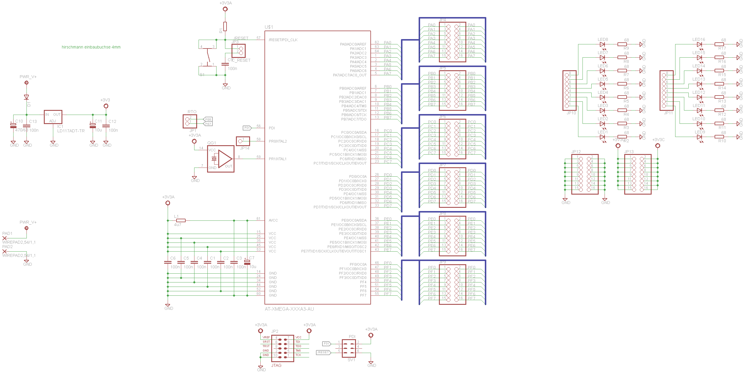

#1709444
ich habe hier auch Probleme mit dem Dragon auf ein ATXMega256a3 zu
kommen. Weder JTAG noch PDI funktionieren. Hat das schon mal jemand
erfolgreich geschafft? Ich kann leider, weil ich den ATXMega auf der
Herdplatte entlöten musste, einen Hitzetod nicht ganz ausschliessen.
Beim Anschluss des PDI an den Dragon habe ich von der ISP-Buchse
1 (MISO) mit PDI,
2 (VCC) mit 3V3,
5 (RESET) mit RESET bzw. Clock,
6 (GND) mit GND verbunden.
Firmware vom Dragon ist die von 4.18 SP2.
Im Anhang habe ich noch meinen Schaltplan angehängt.
Da ich jetzt von einigen Problemen mit dem Dragon gelesen habe kann mich
ja vielleicht jemand aufmuntern und mir sagen, dass es am Dragon liegt.
Habe schon 1k Ohm Widerstände in die Datenleitung und Clock-Leitung
gelegt (PDI). Wie gesagt mit JTAG komme ich auch nicht weiter.
Oszi, ein AVRISP MkII sowie weitere Widerstandswerte habe ich erst
nächste Woche zur Verfügung.
Gast #1709467
Was ich schon oft hier gesehen habe ist, dass die Leute es nicht lassen
können einen 100nF Kondensator an RESET, welcher eben auch die PDI-CLK
Leitung ist, zu hängen. Dann geht natürlich gar nichts...
Gast #1709471
Ich muss zugeben, beim meinem ersten Versuch mit einem AVRISPMK2 am
128A1 über PDI ist mir das mit den 100n Auch passiert. Ausgelötet, dann
gabs keine Probleme mehr. Weder mit dem  AVRISPMK2 noch dem JTAGICEMK2
über PDI. JTAG hab ich noch nicht versucht
#1709502
joa aber ich habe extra einen Jumper spendiert um den 100nF Kondensator
zu entkoppeln. Also daran kann es definitiv nicht liegen.
#1709585
Also ich hatte auf der Platine einen Oszillator (30MHz). Jetzt wo ich
diesen entfernt habe (gesockelt) kann ich über den Dragon im PDI-Mode
die ID usw. auslesen. Wenigstens tut sich mal was. Allerdings liesst er
immer nur 0xFF aus.
Setting device parameters.. OK!
Entering programming mode.. OK!
Reading signature .. 0xFF, 0xFF, 0xFF .. OK!
Leaving programming mode.. OK!
Davor kam schon "Setting device parameters... FAILED!". Die Zuleitung
vom Dragon zum Board erfolgt über Jumperwire mit einer Länge von ca. 10
cm. Vielleicht sollte ich auf die Widerstände warten :)
Weiss jemand vielleicht ob der XMega geantwortet hat also noch nicht am
Hitzetod gestorben ist?
