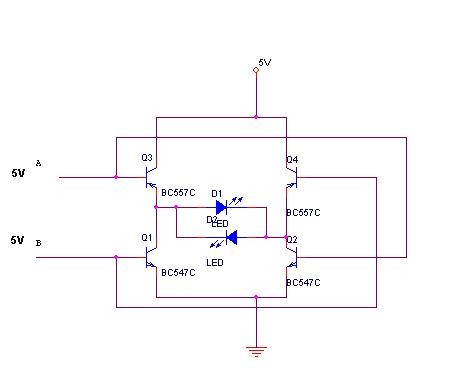

Hallo Leute,
ich bin blutiger Anfänger und bin nach längerer Suche hier im Forum auf
diese Schaltung gestoßen(siehe Anhang). Genau diese Schaltung möchte ich
umsetzen. Es wurde aber im Thread erwähnt, dass die Schaltung fehlerhaft
ist("...PNP invers angesteuert...").
Das sagt mir aber nichts. Also es geht darum mittels Atmega8 ein PWM
Signal zu erzeugen und die LEDs über diese H-Brücke anzusteuern.
Danke schon mal für eure Mühe.

Die Schaltung wird so nicht funktionieren.
Vor ominösen Personen, die LEDs ohne Vorwiderstand betreiben, hat mich
meine Oma schon gewarnt, und sie hat Recht behalten.  Denen sollte man
tatsächlich nicht weiter trauen wie man einen Elefanten werfen kann.
Zudem gehören unten PNPs rein (und C mit E vertauscht).
Vergiss die Schaltung einfach wieder.  Du wirst ohne großen Aufwand was
Besseres finden.

Du meinst oben die NPN und unten die PNP? Das mit den Vorwiderständen
ist schon klar. Also könnte folgendes funktionieren(nur ein Zweig):

in Reihe zu den LEDs gehört ein Widerstand zur Strombegrenzung. Wenn du
nur ca. 10 mA für die LEDs benötigst ist es einfacher zwei Ausgänge des
Mikrocontrollers zu verwenden. Da ein Ausgang oben und unten je einen
Transistor hat hast du damit bei zwei Ausgängen deine gewünschte
H-Brücke.

Nein, das wird auch nicht reichen.  An der Ursprungsschaltung ist
wirklich wenig zu retten.  Du musst die Basen auf jeder Seite
zusammenschalten (nicht über Kreuz) und die zwei Paare gegenphasig
ansteuern.  Wenn es blaue oder weiße LEDs sind, wird's zudem etwas eng
mit Spannung, da du zwei Diodenstrecken abziehen musst.

Ich bin mir nicht sicher, ob ich dich richtig verstanden habe HC. Also
ich probiers nochmal:
